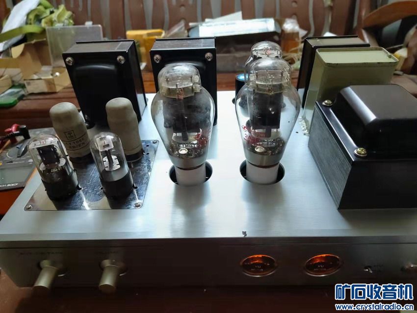

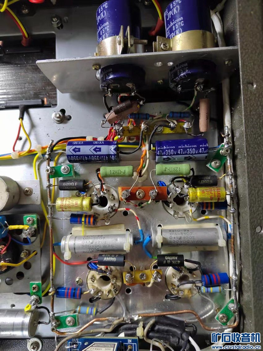

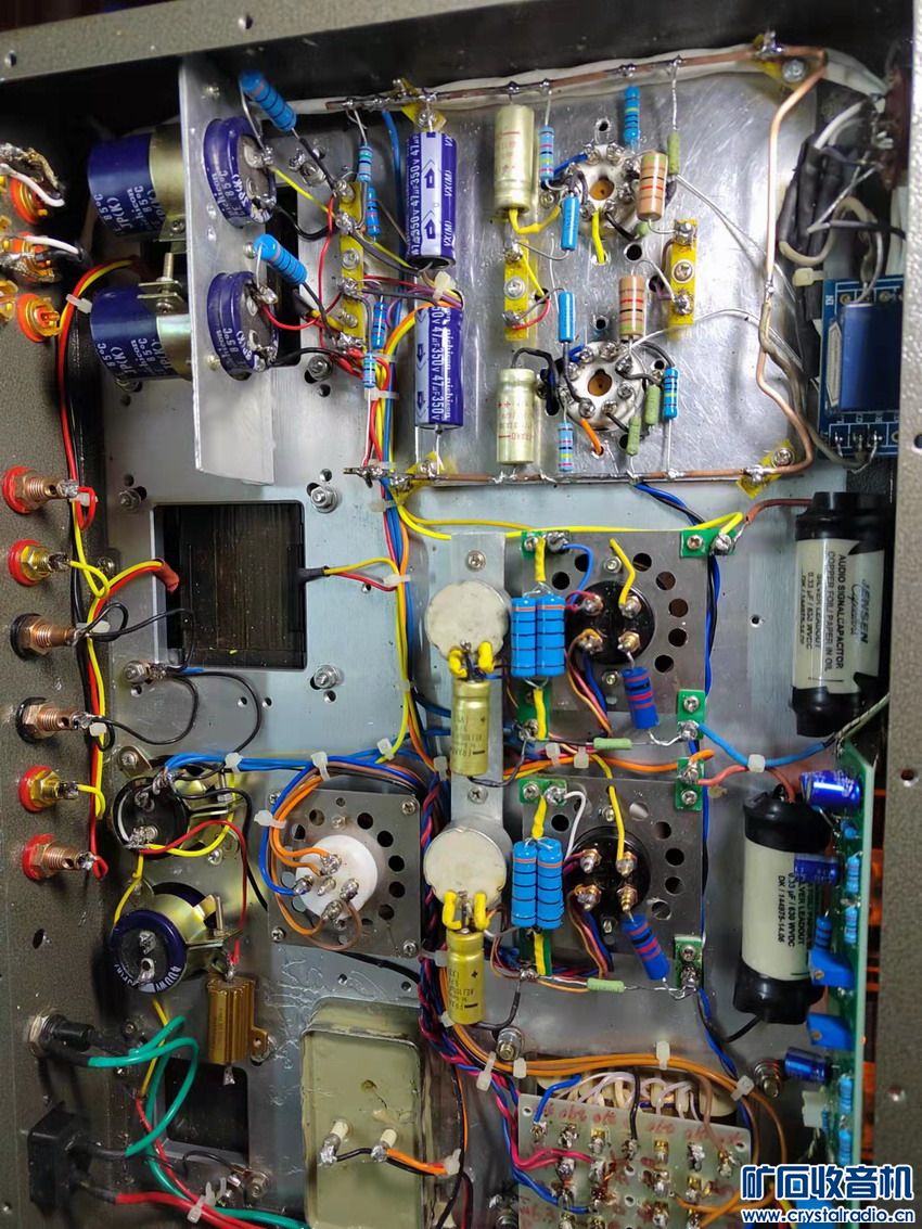

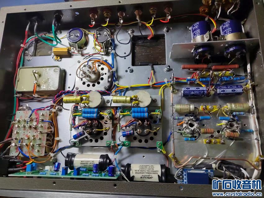

犯了一个低级大错,关机后未等直热管灯丝冷下来在热拨,由于管座很紧用力拨时手一抖把PX25一组灯丝震断,去另配一只目前价高得离谱,还是拆掉改机.2A3强放级不变,屏耗15.5W. 2.5K负载. 前级准备二块板子,二种线路试听后择优使用,第一种6SN7两级直耦.第二种用6J5阻容耦P61.试听后釆用第二种线路, e30e3f79e64f3462c6cb6237d16ba1e.jpg c47273efe8435e8e05be10f93f53ad7.jpg

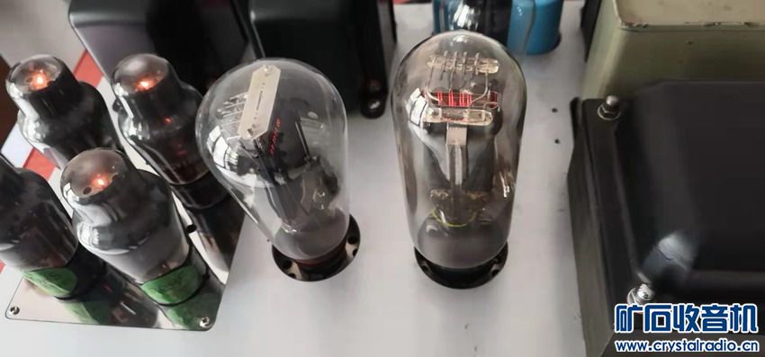

手头有几种PX25.但都是单个的.而且声音风格都不同,不能凑一对用.唯一声音相似的只有特斯拉RD27AS与马可尼茄子PX25, 3e65975291f856c2621d7f1d279cad5.jpg
