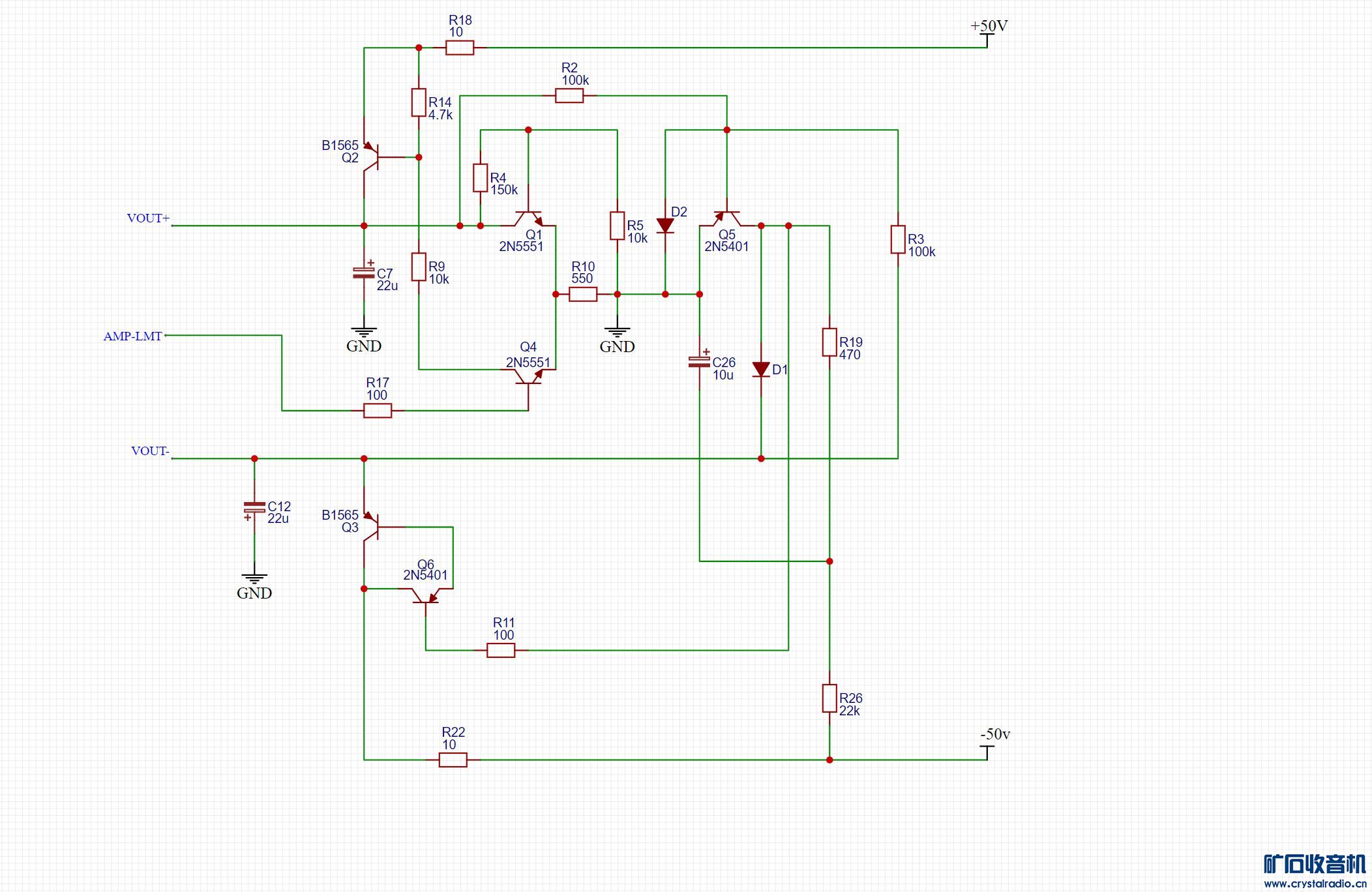

      最近维修一台雅马哈用STK433-130厚膜的功放,发现供电部分非常复杂,搞不懂对方的设计思路,抄了个电路图下来问问,这么复杂的电路,除了控制开关之外,还有别的作用吗,比如对电源进行滤波?
     该电路输出正负电压分别接STK433-130的 1、8引脚,给厚膜前级放大部分供电。
雅马哈功放供电部分电路图(抄PCB的电路不排除有错误):

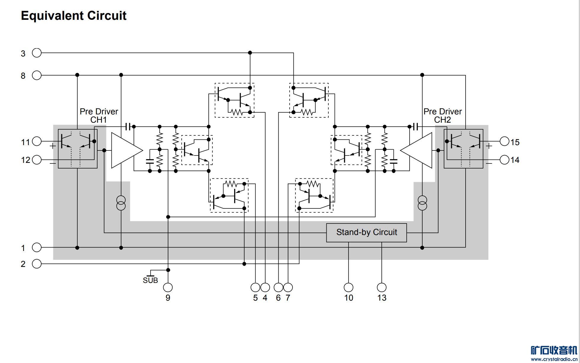

STK433-130内部电路:
发表于 2021-12-29 14:12:55 | 显示全部楼层
应该是带有防开机冲击的开关电路,看不出来有滤波的电路
 楼主| 发表于 2021-12-29 14:21:50 | 显示全部楼层
控制板上有继电器开机延时保护。音频输入端有三极管做的静音电路。
所以还设计这么复杂的开关电路,我也搞糊涂了,难道是某种hifi玄学?
发表于 2021-12-29 15:41:47 | 显示全部楼层
发表于 2021-12-29 15:41:56 | 显示全部楼层
大电流过载时降压供电的。
发表于 2021-12-29 20:14:52 来自手机 | 显示全部楼层
就是一组稳压电源。
其中正电源的Vref为amp-lmt。负电源为2倍的反相dc放大,其vref为正电源的输出Vout,所以能跟从正电源的电压而变。印象中,这种电源有一个名称叫跟踪电源。
发表于 2021-12-29 20:39:21 来自手机 | 显示全部楼层
说错了,负电源稳压电路是1倍反相放大
发表于 2021-12-29 20:54:56 来自手机 | 显示全部楼层
看图有点像过载保护电路。
