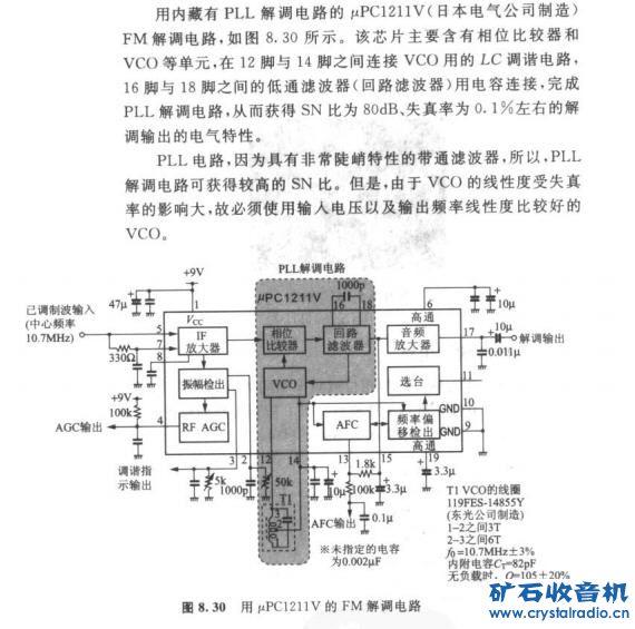

M51690L;uPC1211V是FM调谐器用的PLL解调IC,楼主举例的型号应该是卫星电视用的吧想简单快捷玩FM PLL解调推荐找个飞利浦FM1256/FM1246/FM1236/FM1216的电视卡高频头就可以玩了!里面是用TDA9809M,中频是10.7MHz PLL解调FM信号的,直接在你的收音头输10.7MHz中频信号到TDA9809M的中频输入脚就可以解调出声音了!

如果你认为TV工作有干扰可以只接这个IC的供电就可以了,TV调谐电路那边就停止工作了,但不影响TDA9809M的工作,效果普通吧,毕竟这个IC的音频信噪比才64db;要效果好就分立件的PLL电路了,但制作困难!但玩FM低门限解调就效果不错了!我有FM1256/FM1236这两个高频头当初就是用来玩远程接收弱信号低门限解调的

M51690L;uPC1211V这两个IC的音频信噪比有84db左右!是为FM调谐器而设计的!可以HI FI了,但比较难买,我找了很久就买到uPC1211V这个;而制作时VCO的线圈也比较难找和制作
 楼主| 发表于 2011-7-11 09:06:44 |
在diy坛那个问UPC1211V的也是dxhdtv老兄你吧?!呵呵,不过看那资料UPC1211V的信噪比也只有52dB哦,VCO线圈是个问题,难搞

就是我啊!记错了是80db S/N 52db是Vin=30dbuv时的信噪比;Vin=100dbuv时应该有80db了

你好,你有uPC1211V的官方datasheet吗?
我也是 在有的地方看到SN有80db,有的地方看到SN只有52db。
因为找不到官方的datasheet,不知道最终数据指标!
发表于 2016-8-16 17:16:04 |
看到你在hello CQ上的老帖,不知你实验的结果怎么样?
这个芯片的性能指标究竟怎么样?是不是传说中的,解调门限比传统的低3-5个dB?
