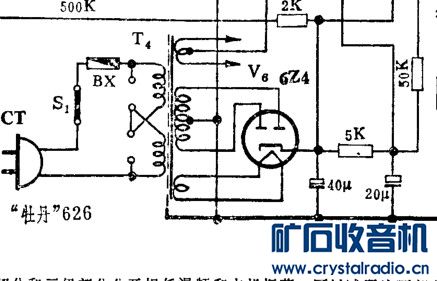

发表于 2021-12-28 19:44:25 | 显示全部楼层
    第一滤波一般可以用20μ。变压器负边绕组电压较高该电容可以取小些,反之可以取大些。手册上的8μ是受当时元件的影响,那时市面上都是8μ450V的纸壳电解电容,10μ以上的都买不到,我有本杂志介绍当时电解电容的生产过程与工艺,有许多技术难点,废品率极高。
    现在第一滤波取20铝壳电解电容,二滤波电容可以取到60~150μ.比较合适。
   产品收音机对纹波系数要求也更为严格,下面是牡丹六灯整流滤波电路,可以作为参考。
