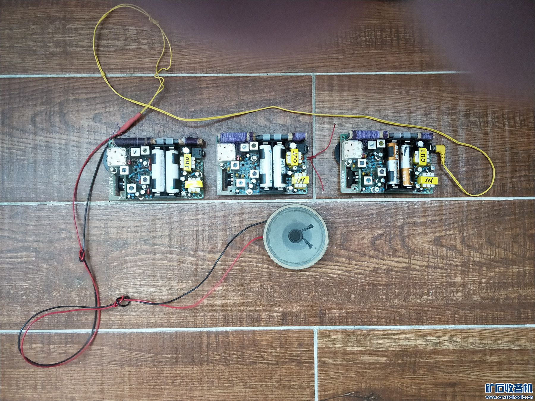

从今年5月份开始,着手玩超外差全锗管的鸡子,
买了绕线机、线材、硅钢片等一堆元器件,
自己绕制了一大堆本振、输入输出音频变压器,一个比一个好
初步掌握了制作的基本技巧!
经过几个月的学习和实践,基本达成了预期的目标!
单调谐和双调谐的鸡子均已胜利制作成功!
单调谐和双调谐的鸡子,已购买了2P3鸡壳子,穿上了小盔甲!
谈点制作的体会:
1.本振的绕制,必须封蜡,上海气候潮湿,本振受潮后,轻者出声变调浑浊,重者停震无声!
2.音频变压器,输出端,初级尽可能地增加圈数。增加初次级的比数后,能充分发挥锗管的电子管味,达成中低音醇厚温暖的预期效果!
3.磁棒子天线,尽量用7股丝包线绕制,确保不断股,合格的天线,能确保灵敏度和选择性的性能达标!
4.管子尽可能买贵点的优质品,管子的优劣对于鸡子的噪声的降低和提高灵敏度的效果是立竿见影滴!
5.对于统调,俺是耳朵收货滴,刻意追求所谓的示波器图像的优美,没有耳朵来得可信!声音是用来听的,不是用来看的!
俺现在两只单、双调谐的鸡子和商业高端鸡子做了客观的对比,除了几个非常弱的台(signal :52)外,SONY SW-55能撩到的,俺装的鸡子也能撩到!
目前大白天江苏、浙江的大功率台,已一网打尽!
南京、苏州、宁波、绍兴、嘉兴等地的颠台,大白天和本地台一样的清晰和锅声嘹亮!
装了3只双调谐,从左至右,一个比一个好!

读小学的时候装响过4管来福鸡子,梦想能鼓捣出个超外差鸡子,现在这个梦想圆满达成了!哈哈哈!
非常感谢论坛里的各位网友给俺悉心指导和帮助!

发表于 2021-12-28 11:37:06 来自手机 | 显示全部楼层
ada13218 发表于 2021-12-28 11:19
通州的台俺没有收到过,俺的窗口朝南,SONY-SW 55 和 DEGEN 1103的鸡子,从来都没有收到过,烦请给个南通 ...
现在就可以收到AM603宁波,AM585江苏南通。
 楼主| 发表于 2021-12-28 11:41:17 | 显示全部楼层
谢谢指导!
603KC安装的鸡子能收到,俺以为是江苏的苏州台,
还有个苏州的1080KC台,大白天和本地台一样的清晰和响亮。
585KC台俺现在在收听,好像是江苏的南京台。
对于统调,俺把鸡子低端调到520KC,高端调到1700KC,低中高三个频段的颠台,确保同样的响亮和清晰,
相邻的大信号和弱信号台不窜台。
这些俺已做到了。
做到了以上几点,俺的标准,这统调已达标了!
关键是无须借助任何仪表仪器是完全可以达到滴!
无论单调谐和双调谐的鸡子!
用SONY SW-55 做参照系!
