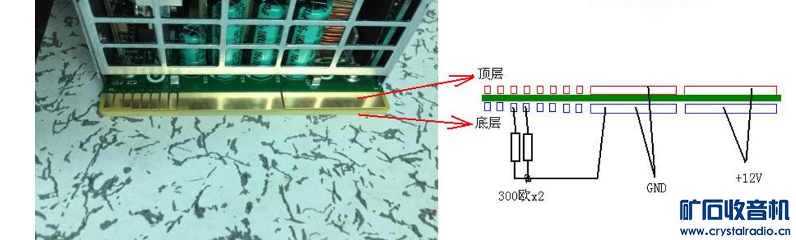

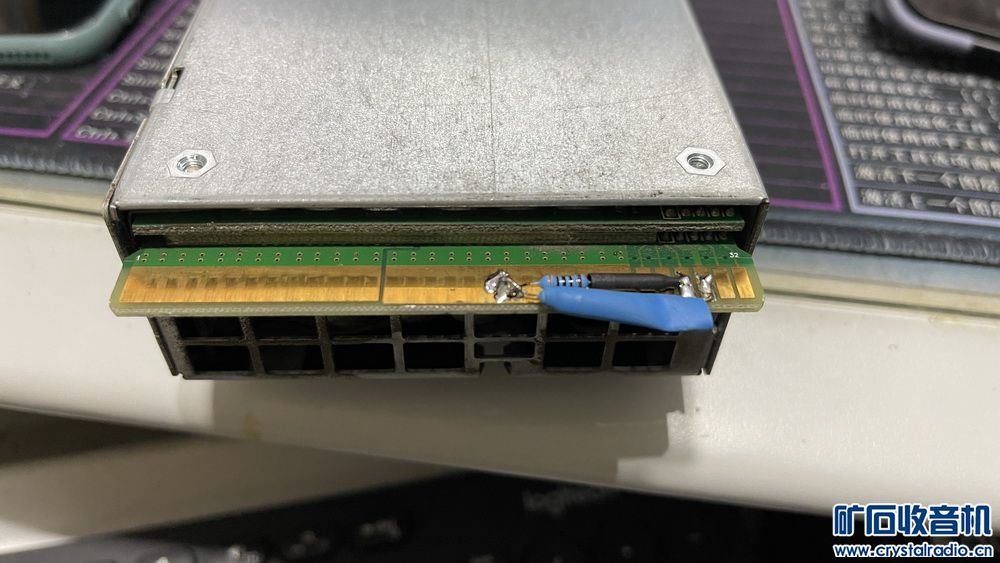

入手一个服务器HP电源,参照他们的介绍接了两个电阻上去。开机后风扇是会转了,可是输出端依旧没有12V输出。这个是什么原因呢?
 楼主| 发表于 2021-12-27 16:30:09 | 显示全部楼层

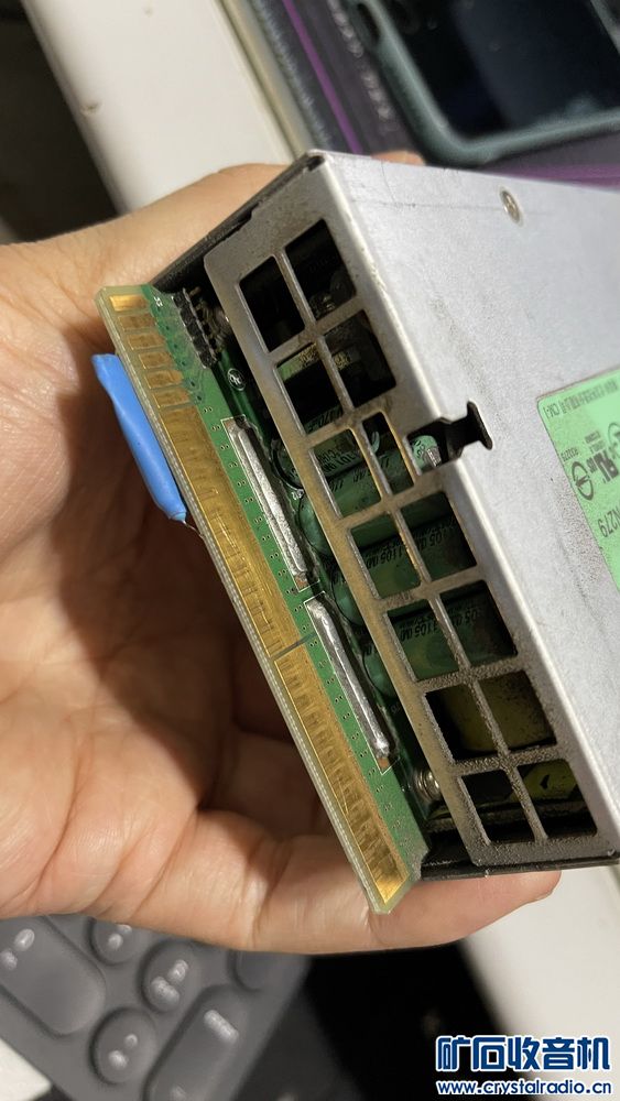

撤贴。方法找到了。短路1和4
