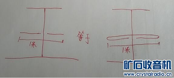

最近打算做个收音机八木三单元天线,  查了相关资料!   查到多个尺寸,如下图,  (带颜色的是软件生成的)    另一个是网上的资料。   另外还找到了别的尺寸!  现在都不知道那个尺寸为准了!
另外折合振子, 能不能按直振子的尺寸来弯!  谢谢!( 比如直振子  ———— —————     是50公分加50公分   等于1米      我能不能用折合振子弯成1米的振子)  谢谢!

有源振子是二分之一波长,反射单元略大于二分之一波长,引向单元是略小于二分之一波长。短波30MHz频段的八木天线就很吓人了,再低频段基本是不可能的。

我不知道 上面的2个八木图片 有没有问题!   2个尺寸都不一样, 不知道效果有没有区别!

楼主图中的振子有两种,基本半波振子与折合振子,这两种振子在接收同一波长的电台时的物理尺寸是不一样的,天线设计上有个“缩短系数”的概念,这两种形式的振子的缩短系数的计算不一样,可惜我电脑输入不会,打不出公式来。

我理解直阵子长度是两个1/4 波长的金属棒,中间留有一定距离。(金属棒长度需乘以阵子所采用材料的缩短系数)
看有人说是用两个1/2波长的金属棒?

典型的八木天线的有源振子有两种结构,一种是半波振子,一种是折合振子,如果不考虑缩短系数的话以半波振子为例总长度就是半个波长,也就是说一个臂的长度是1/4波长,不是半个波长。折合振子的优点是频带宽度稍大点,还有就是多单元的八木天线的输入阻抗很低,用了折合振子可以适当提高输入阻抗,以便与同轴电缆相匹配。还有一种更严谨的八木天线为了精确匹配同轴电缆的阻抗,有源振子是不等直径折合振子,资料我找不到了。不等直径折合振子可以提高与降低天线的阻抗,有一套计算公式,时间久不玩都忘了。

除非安装位置特别高,基本没有地面影响,
一般天线的尺寸是靠现场测试决定的,
计算尺寸仅供参考,所以不用特别纠结。
