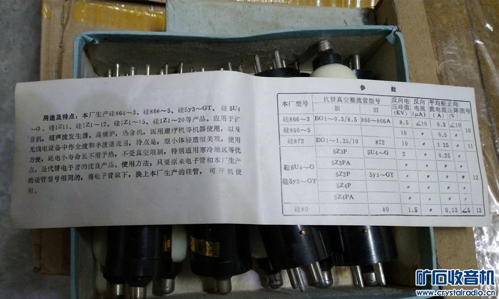

发表于 2021-12-27 11:13:42 | 显示全部楼层 |阅读模式
前一阵,收拾东西时,看到了一盒“电子管”,觉得挺有意思,拍了说明书的图片,现发给大家看看。

硅代管,把硅整流二极管封装到电子管管腰上,没什么技术含量。
硅代866

硅代整流管,没有得到无线电厂的应用,只是被扩音机的修理人员用它代替了866汞弧管,相对安全可靠,特别是冬天好用。

 楼主| 发表于 2021-12-27 20:26:20 来自手机 | 显示全部楼层
硅代866
这玩意式样很多的,你的那种管腰直接做成的是最简单的了,还有一种比管腰式的长一点,外形比较好看,我一楼发的图片里,其实也有这种样式的,至于数量多的那种,就有一个长长的白塑料罩。我手里还有玻璃罩的,这又分两种,一种大小和上面那种塑料罩的差不多,还有一种就和汞866外形基本相似了,据说这东西还有里面装有发光二极管的,总之式样多多,当然,相对于汞866来说,确实,技术含量不高。
发表于 2021-12-27 22:28:36 | 显示全部楼层
6a2j 发表于 2021-12-27 20:26
这玩意式样很多的,你的那种管腰直接做成的是最简单的了,还有一种比管腰式的长一点,外形比较好看,我一 ...
在那个年代,生产半导体高耐压整流管的技术,远远比做真空离子整流管的技术,要难很多。至于皮鞋厂生产,只不过做了外形封装而已,即使没有这个封装,将内芯的整流管焊在机子上,一样正常工作。

 楼主| 发表于 2021-12-27 23:47:44 来自手机 | 显示全部楼层
daxian50 发表于 2021-12-27 22:28
在那个年代,生产半导体高耐压整流管的技术,远远比做真空离子整流管的技术,要难很多。至于皮鞋厂生产, ...
想多啦!这玩意如果你拆开的话,会发现里面是多个二极管串联的,不会有什么高耐压的整流管,当然,这些整流二极管我也不怎么相信皮鞋厂能生产,基本上都是来料加工吧,所以说做这个硅866要比汞866简单的多,汞866,没有几把刷子,是肯定生产不出来的。
