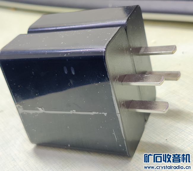

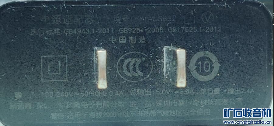

2018年在淘宝买了一款USB数显,35元 。深圳市华科隆电子有限公司出品,单口输出2.4A,共3A。有线损补偿,空载5.18V,2A负载5.41V。

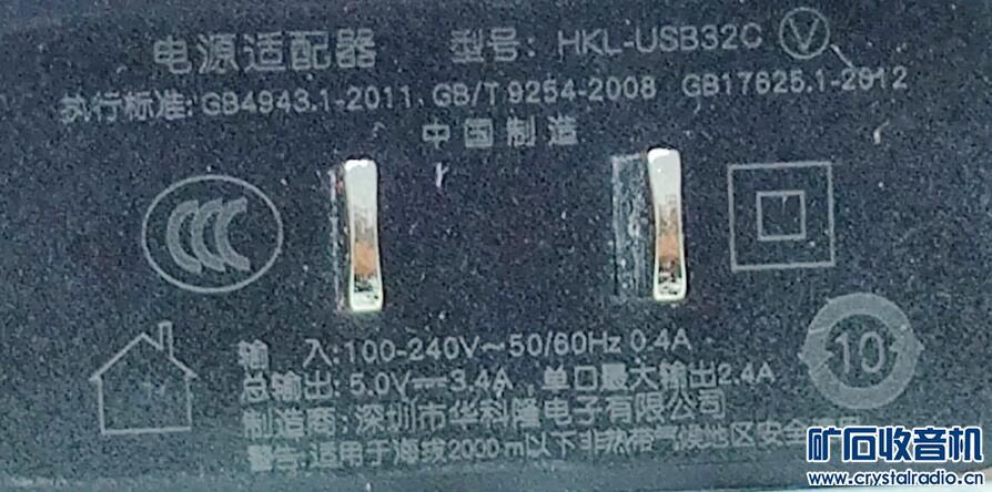

上周在京东买了一款,原价35,实付25元。深圳市华科隆电子有限公司出品,单口输出2.4A,共3.4A。无线损补偿,空载5.21V,2A负载5.18V。
两个是同一个公司出,模具都一样。一个有线补一个没有。
