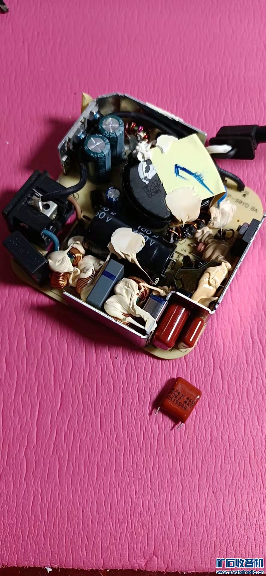

华硕19V4.74A电源适配器,通电后瞬间空载输出19.38V,然后缓慢下降,大概4分钟左右下降至0V。断电后瞬间又上升到19.38V,然后慢慢下降。请问师傅们大概哪里问题?
 楼主| 发表于 2021-12-25 21:44:01 | 显示全部楼层
就是下图中这种电源。

电容失效或容量变小的可能性比较大

保护了吧?
发表于 2021-12-25 22:20:15 | 显示全部楼层
慢查前级,有发现。
发表于 2021-12-26 10:13:29 | 显示全部楼层
刚插电源带下负载试试,可能是电容失效了
发表于 2021-12-26 17:46:23 来自手机 | 显示全部楼层
查一下已前的贴,修过整流回路0。15μF电容失效
 楼主| 发表于 2021-12-26 22:41:38 | 显示全部楼层
谢谢楼上各位老师的指导,经检查有一个CBB电容失容,原来是474,测量只有100NF了,手头没有相同零件,用了一个334的替换,不知道有没有影响,目前测试使用正常。
