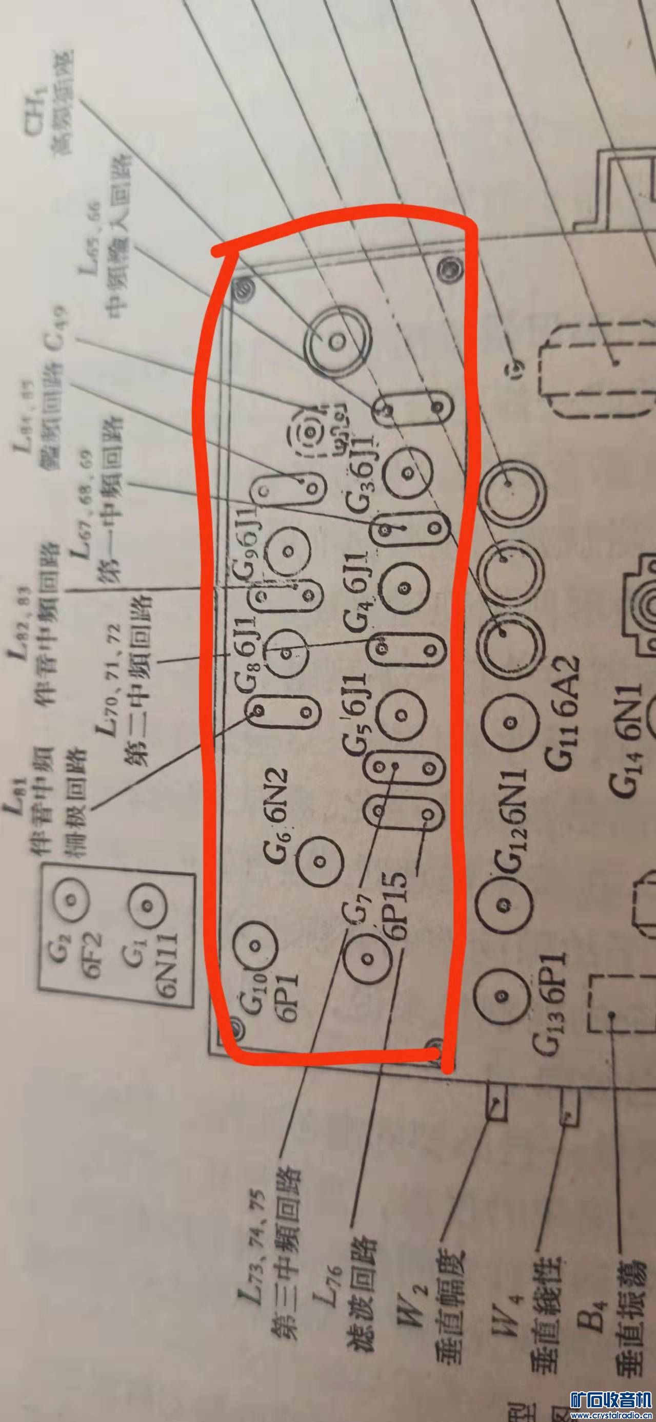

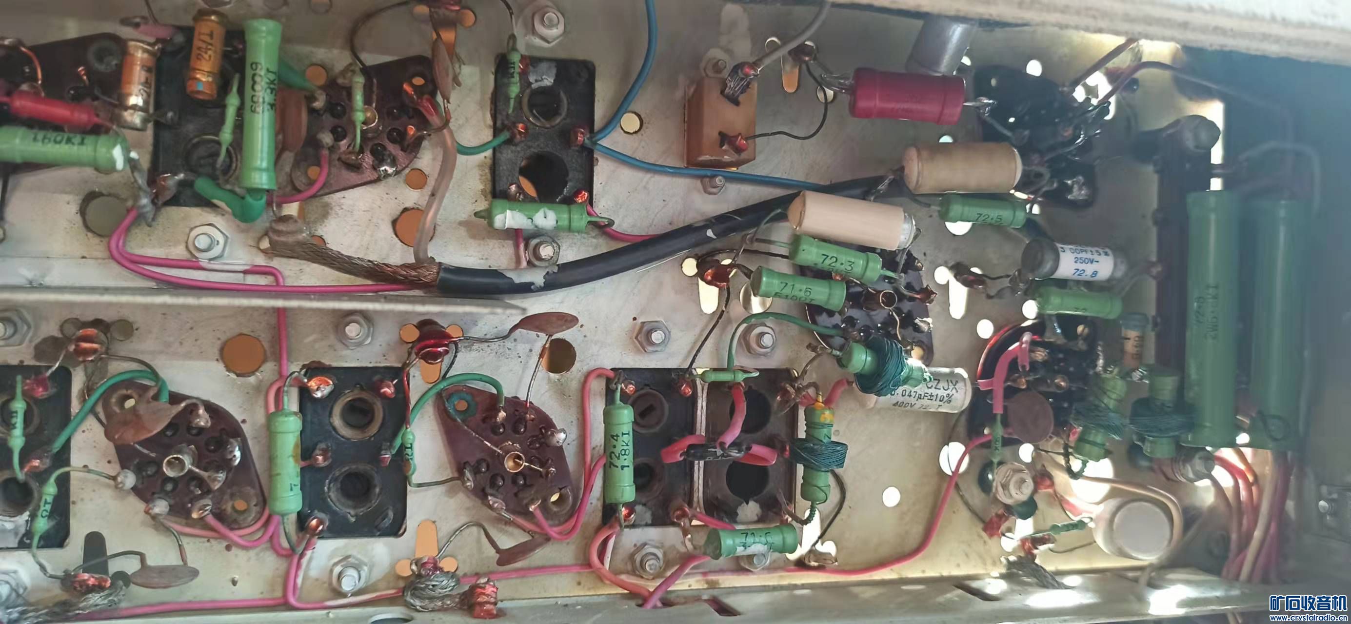

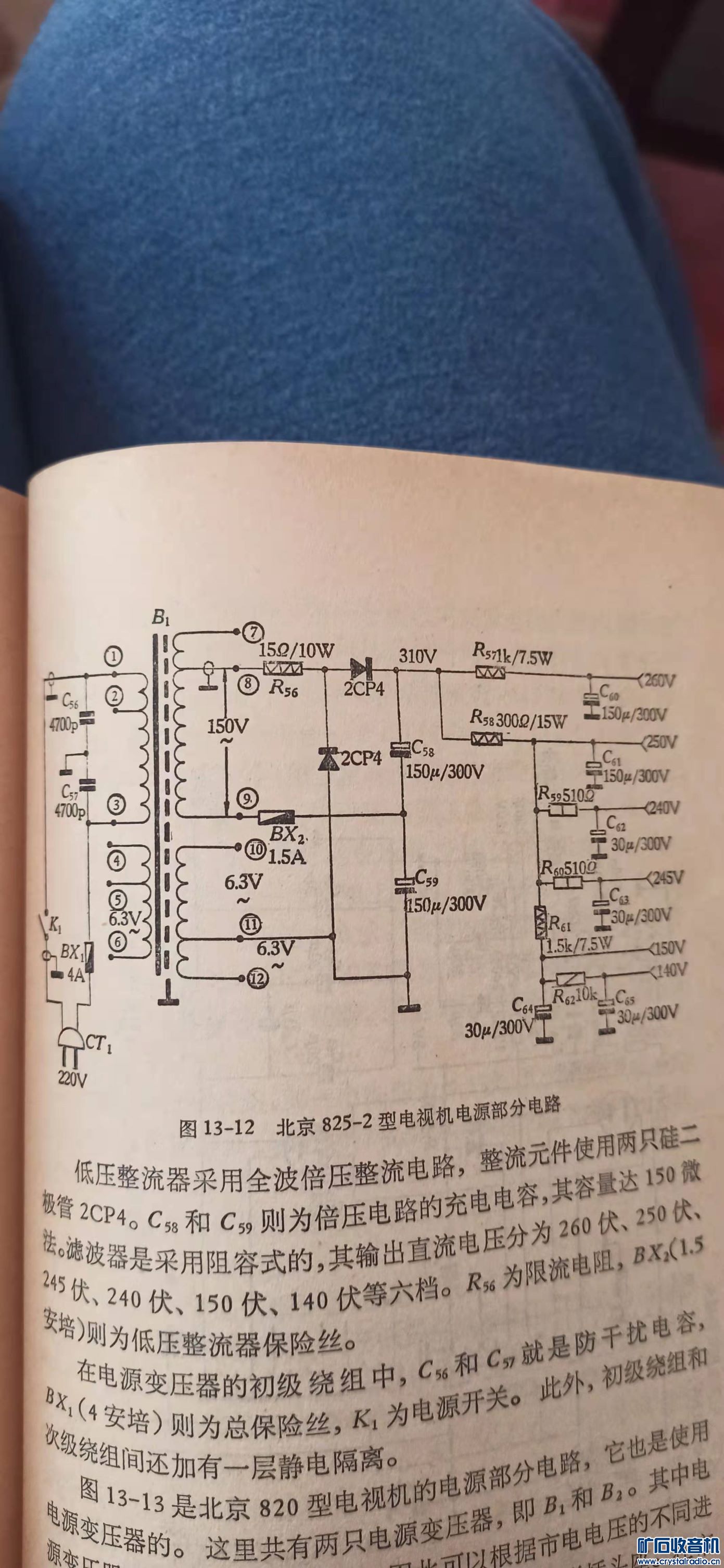

家里的北京825-2电子管电视机开机后几秒钟,中放板上的所有电子管灯丝不亮,前面的指示灯也不亮(上一次开机是正常的)随后连接电子管灯丝导线冒烟胶皮融化。检查电源变压器供这部分灯丝抽头对地电压是6.3伏,观察这个部分的电子管灯丝是一根线串过去的,一脚接地。检查了好像管子周围没有短路的地方。不知道什么原因?断开这组电源,再开机,其他管子及显像管都正常点亮。请坛友给诊断一下。谢谢 66464620cddf2ef234441ec44a75b50.jpg 1da04827f281144800067abb0180ff3.jpg 3a20d879fc477c3a83883f736ee12db.jpg fc9fbd3953ac205a4230944649c12d0.jpg 85700ba86cb45899681a0aae69fe06e.jpg
 楼主| 发表于 2021-12-25 12:16:21 | 显示全部楼层
画箭头部分就是烧线,电源变压器抽头部分

可以肯定中放部分的管子灯丝回路有短路。换线后先不接电牛灯丝绕组(电牛编号10的端子)、不插管子测量是否有短路现象,估计可能是管座老化短路。

方法不错。断开灯絲电源,检查管座,这个电视机的管座都是胶木的,容易出问题。
