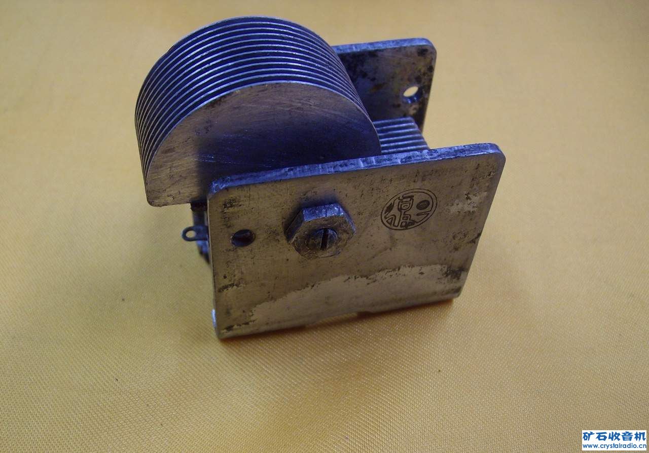

空气铁链,年久失修。犄角旮旯,油渍污垢。
有坛友诉苦说宝贝空气单双联太脏,想清洗一下又,没有太见效的办法。
什么天那水、地那水,洗涤精、去污灵通統都是微见成效而不彻底。
有没有彻底些的办法呢?

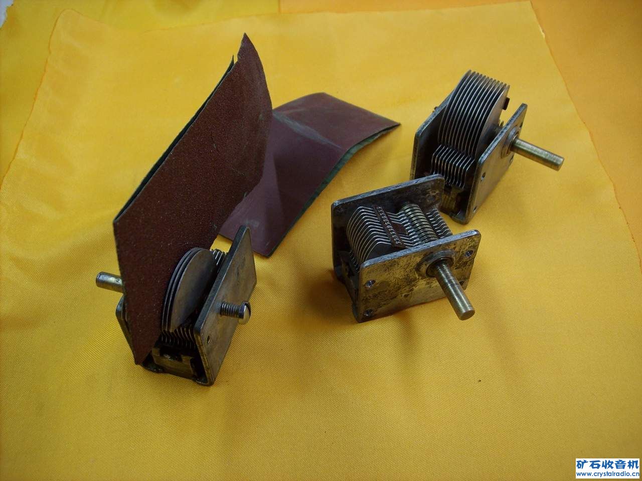

我的招法就是拆开了“串胡同”...... 虽然外表仍然不太好看,但能彻底解决问题。
上次清洗后的几个空气联风干后仍然脏不可瞅,片间腐蚀之物仍然清理不到。
干脆拆开,打磨好外表后用叠了两层的细砂纸挨片的串胡同”,就能将片与片之间的杂物擦掉。
然后再用清水冲洗,干后用摇表测试,大见成效。   OK!
够脏的吧......拆开!
“串胡同”......
按装 ......上油 ......
测试 ......
呵呵!效果良好。
