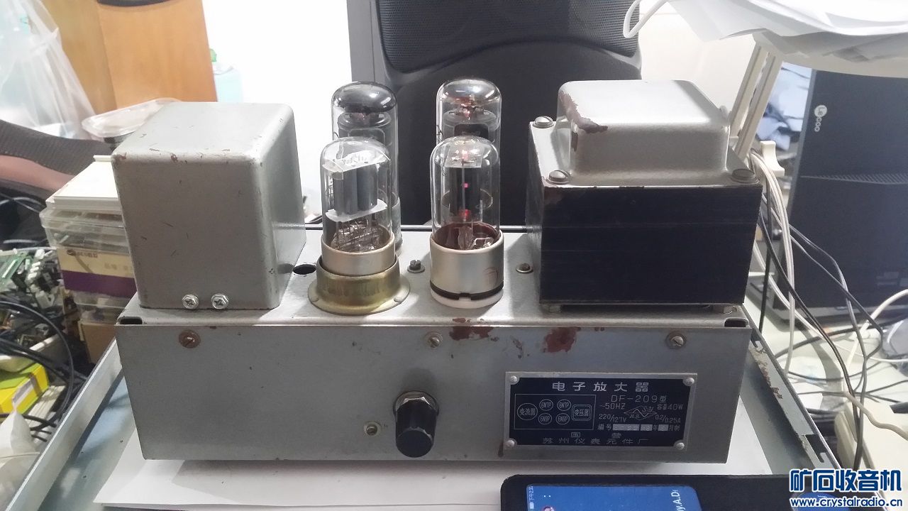

以前在本坛的交易区收了几台DF系列的电子管放大器,改了几台做6N7P并管芯单端,详见http://www.crystalradio.cn/forum ... read&tid=908568 声音到是不错,只是感觉输出功率太小了,一直在琢磨怎么才能更加充分得利用起来这小机器,受院长6P9P三接单端电路的启发,电路略作改动,做了这台小机器,调试好了之后,听了十来天,机器运行稳定,声音也很好,发上来供大家参考。
小机器是68年出厂的,年龄比我略小一点,五十多年了,铭牌能保存得这么好也是难得,机身不少地方的烤漆有破损,就让它保持原貌吧。

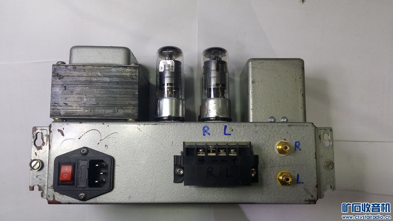

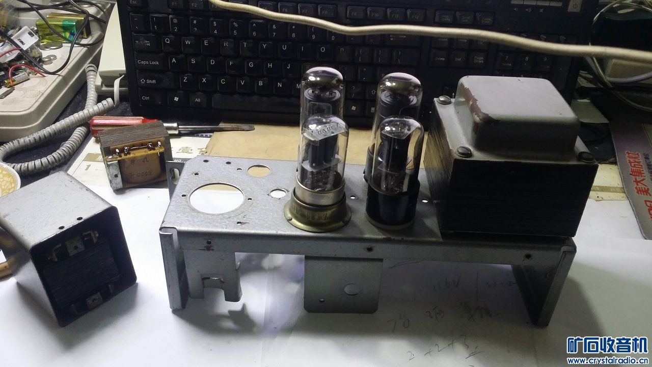

摆位。输出牛一只装肚子里,另一只加上牛罩装机上,与电牛远离,整机重心也匀衡。

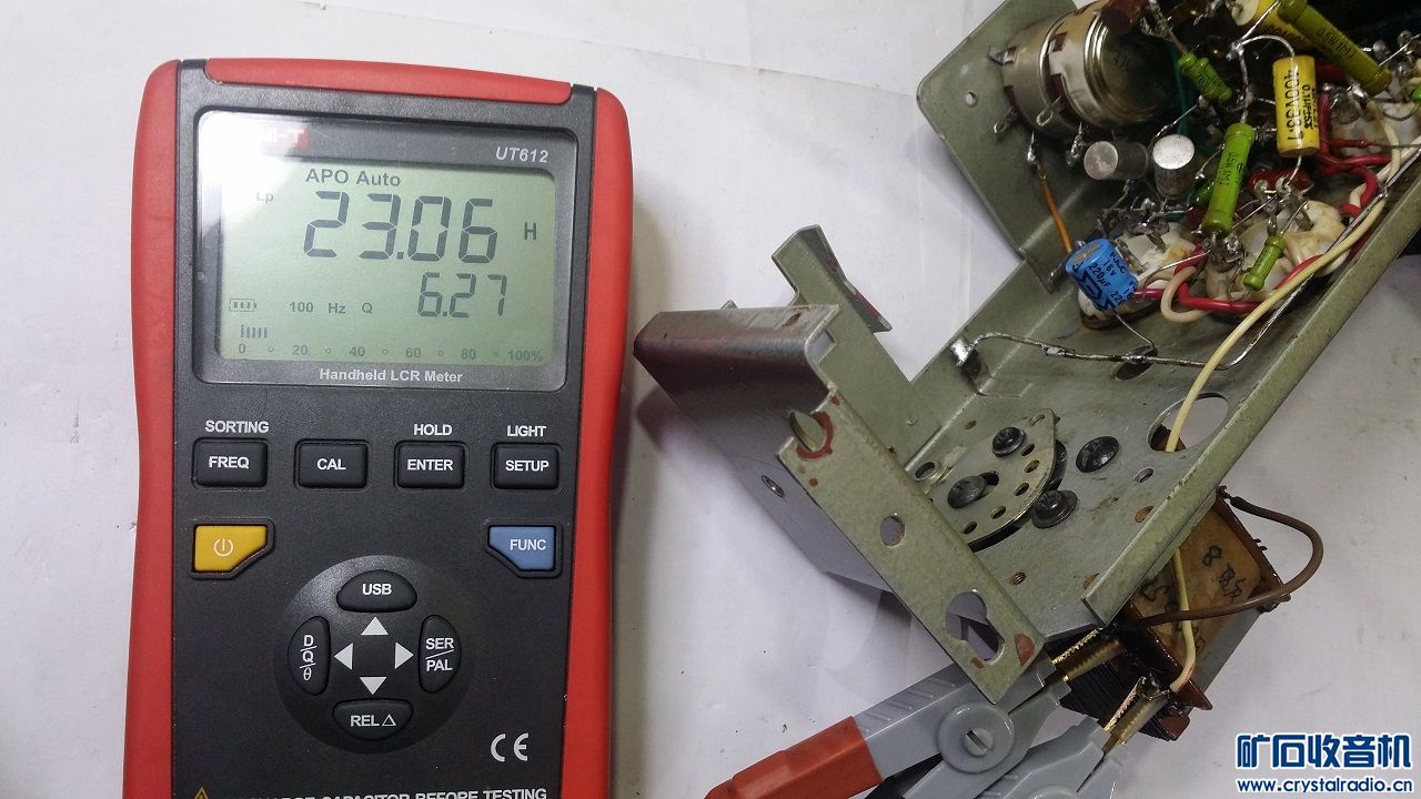

输出牛是利用JF12放大器的电牛找本坛的朋友改绕的,JF12放大器的电牛标称容量是10VA,作为工业温度控制用设备,功率裕量比较大,安全系数高,铁芯质量也不错,改作输出一两瓦的单端牛还是很不错的,没必要一味追求大,合适的才是最好的。初级阻抗5K,电感量23H也算可以了,漏感和初级极间电容、初次级电容也测量了,都不大。
具体组装、焊接过程略过。机内元件连接凌乱,看着确实是不养眼,空间太小无奈之举。其实就电参数来说,这样利用元器件的引脚搭棚焊接,比用搭棚架横平竖直的组装要好,底噪易于控制,该机实测静噪只有两毫伏多一点,不到三毫伏(音量电位器关闭,数字万用表交流200毫伏档测量)。

正视图

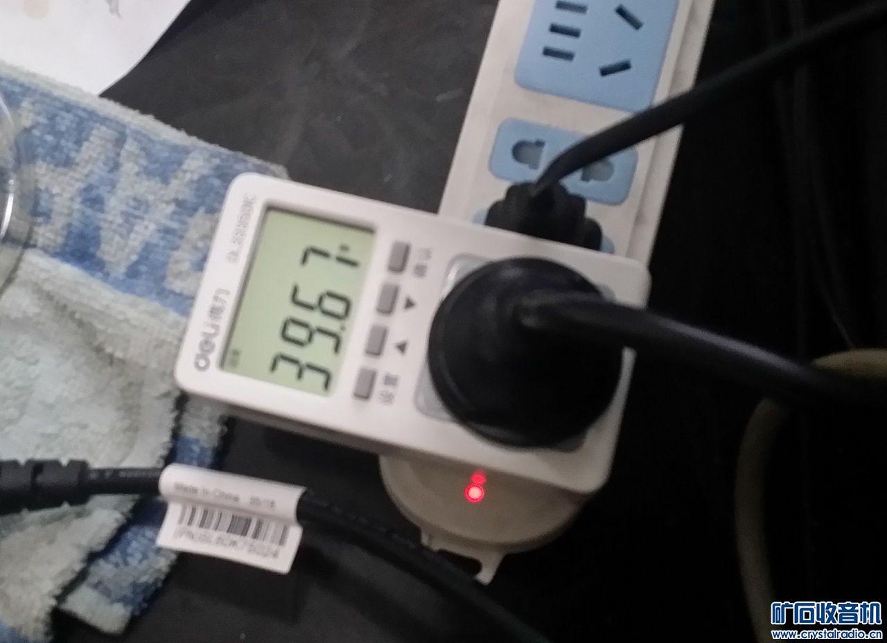

整机功耗。赶巧了,与原机标示容量一致。连续开机四小时,电牛表面手摸也只是略温,可见当年设计的功率裕量很大。

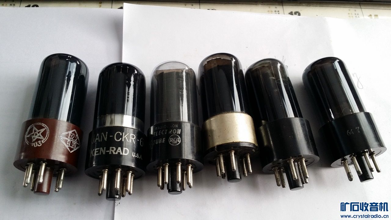

两只六十多岁的老管。这两只老管在以前装的一台标接的机器上不能用了,那台机器的高压较高(实测316V),管内有蓝紫光、打火。这台机器调试好之后,找了出来插上,竟然啥毛病也没有,声音很不错。

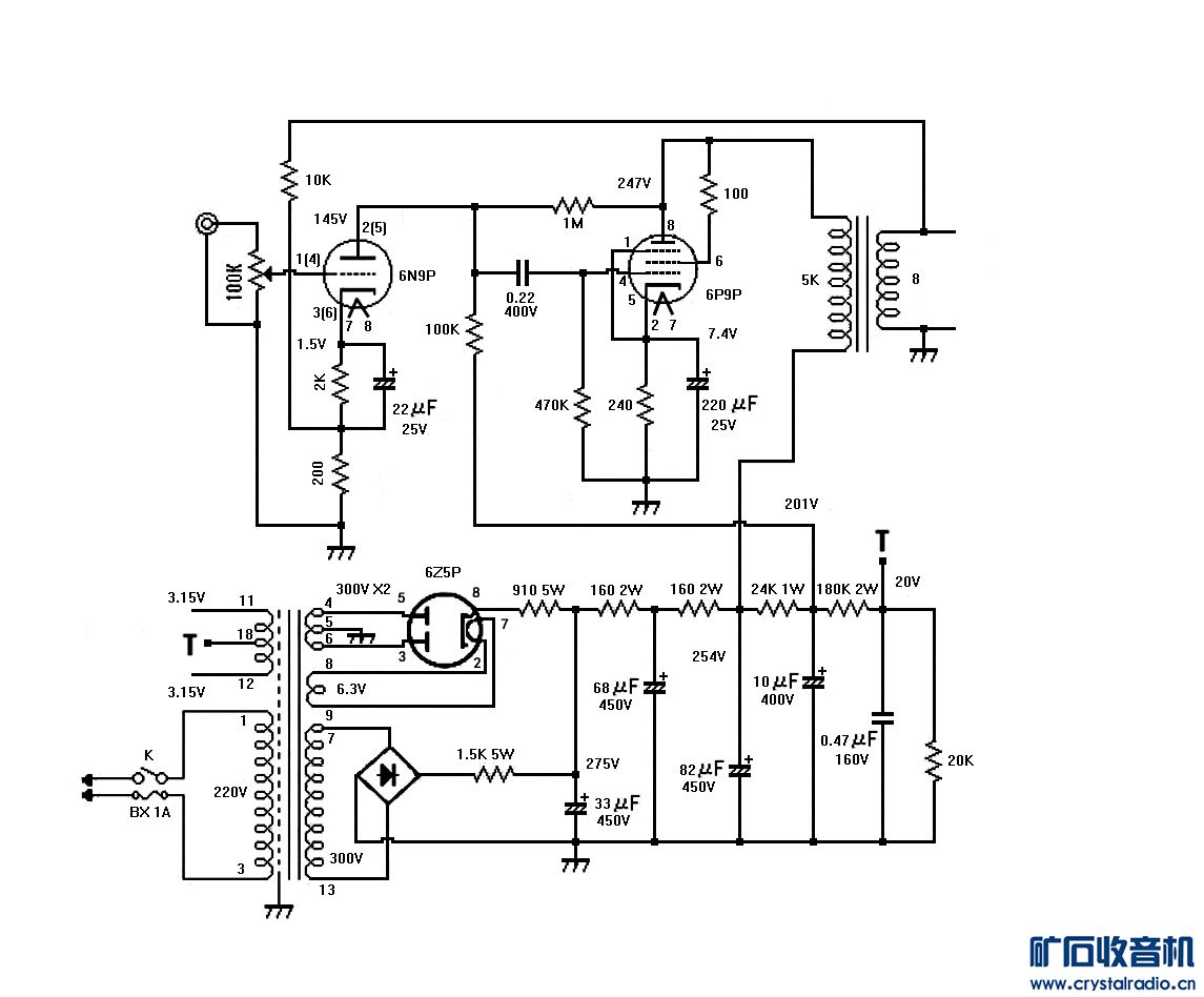

最后上电路图,图上所标电压值为实测值。

如果把6P9P改有6P6P效果更好。输出变压器也符合要求。
 楼主| 发表于 2021-12-25 11:14:03 | 显示全部楼层
回道长的话,手里6P9P数量较多,所以就优先选择了这管子。6P6P(6V6)一开始也考虑过,只是手里没几只,还配不上对,6P6P这管子也不便宜,手里有的管子还没玩遍,就不想再买了。

巧妙地利用了电源变压器两组不同的高压绕组,高明。
