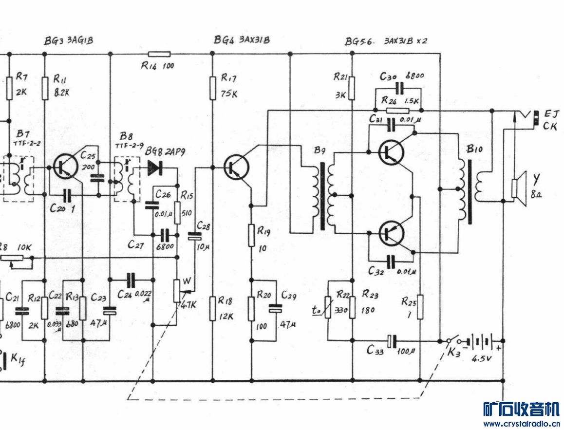

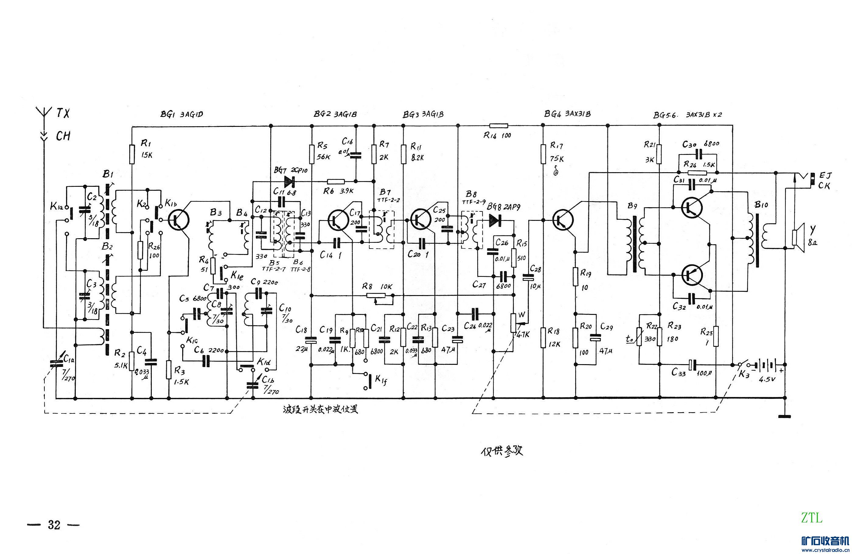

昨天本地旧货市场买了一台海燕B321,成色还行,也能收音,但是底噪沙沙的有点大,就是一开机音量调到最小就有比较大的沙沙声,音量调大这个底噪不会变大。就被节目声音盖了,各位帮我看看是哪里有问题。

发表于 2021-12-25 09:52:08 | 显示全部楼层
应该是低放电路的噪音
发表于 2021-12-25 10:04:18 | 显示全部楼层
电位器之后,也没有几个元件,查查吧
发表于 2021-12-25 10:15:10 | 显示全部楼层
发表于 2021-12-25 11:22:22 | 显示全部楼层
不错,是这个思路。朋友一看就是老师傅
发表于 2021-12-25 11:24:58 | 显示全部楼层
如果是我,下一步我会把BG4也拆出来看看噪音有没有改善
发表于 2021-12-25 17:08:40 来自手机 | 显示全部楼层
输入初级并联一只100uf电介,如噪声很小,说明推挽管排除。
发表于 2021-12-26 10:47:08 | 显示全部楼层
修过两台噪声大的,都是低放管(BG4)的问题。可以换一只好的管试试看。
 楼主| 发表于 2021-12-26 11:16:41 | 显示全部楼层
谢谢名位的解答,本人小白,先试试。
 楼主| 发表于 2021-12-26 12:57:41 | 显示全部楼层
捏住C28电容,晃了几晃,在某一位置噪音大幅减少,原先最小音量全是沙沙声,现在可以听到轻微的电台声了。是不是这个电容坏了。现在这个效果也能接受了。谢谢了
