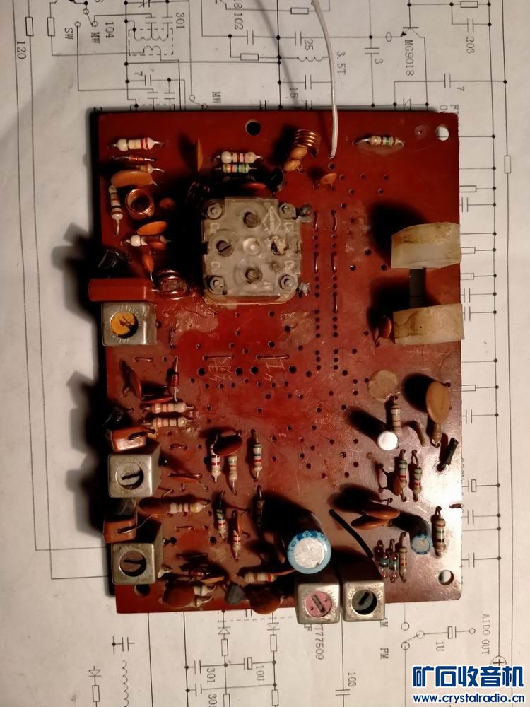

花了5小时,线路焊接完毕,照猫画虎总算恢复了!后续再通电检测试验。
说起来这已经是第四次处理这块板子了。
第一次由中短波超短波三波段,处理成单一超短波收音板。原因是波段开关接触不良。并根据实物绘图。
好长时间了找不到刻度盘。

恢复调频收音机线路板之二
谢天谢地试机基本正常。交直流状态均大致正常,灵敏度,音质,接受频率范围覆盖均可。准确参数以后装机再标校。
为了正负极接地与别的电路配合时安全起见,把音频输出耦合电解电容换成无极性的。
折腾了一遍,没有失败,这大概也叫不负韶华吧。
 楼主| 发表于 2021-12-27 09:30:25 | 显示全部楼层
是个分立件的线路,效果还可以,便于鼓捣故,值得恢复。

是六伏的,港产international sw-2030FS 收录机。板子不错,全分立件的,只是中周谐振电容内附不好。
