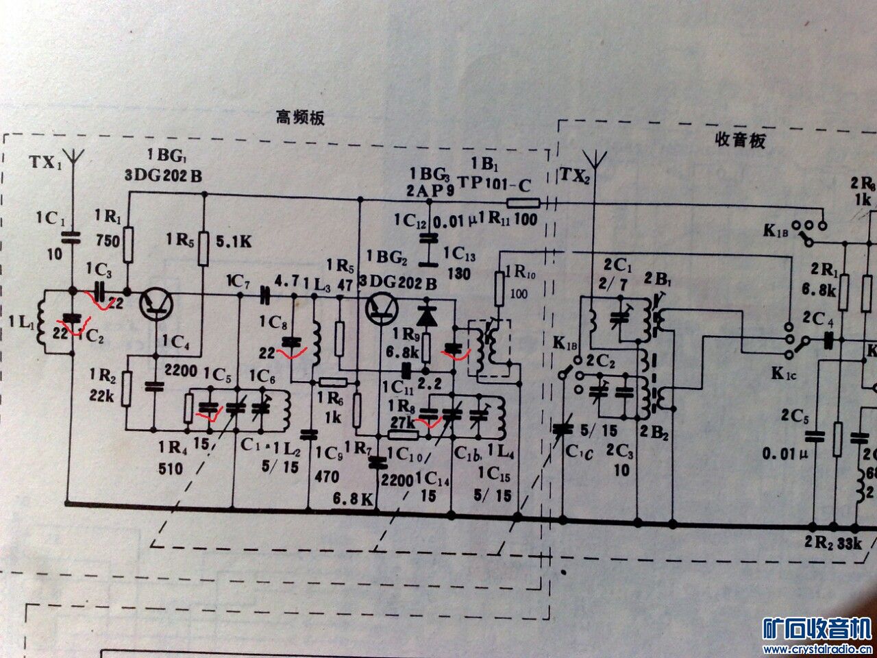

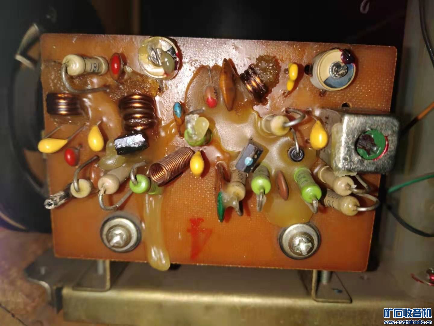

各位师傅,海燕6701调频频偏严重,106.8M的节目指针在98M的位置,已经更换电路图红色勾选电容,故障依旧,我手头只有万能表,请教该如何分析维修?中频10.7M是哪个位置产生的?谢谢

换图片右上角的那个微可变电容看看

这个很明显是本振偏移了。影响本振的就那4个元件,线圈不可能,可变也不太可能,另一个小电容你已经换过,就剩微调电容了。可以做好记号,把两个微调对换试一下没有损失
发表于 2021-12-24 18:39:53 | 显示全部楼层
大概率1C15啊,就是本振回路的那个微调电容。

两个半可变换掉,调到已知电台频率微调之。

感谢您的指导!更换1C15故障排除。
