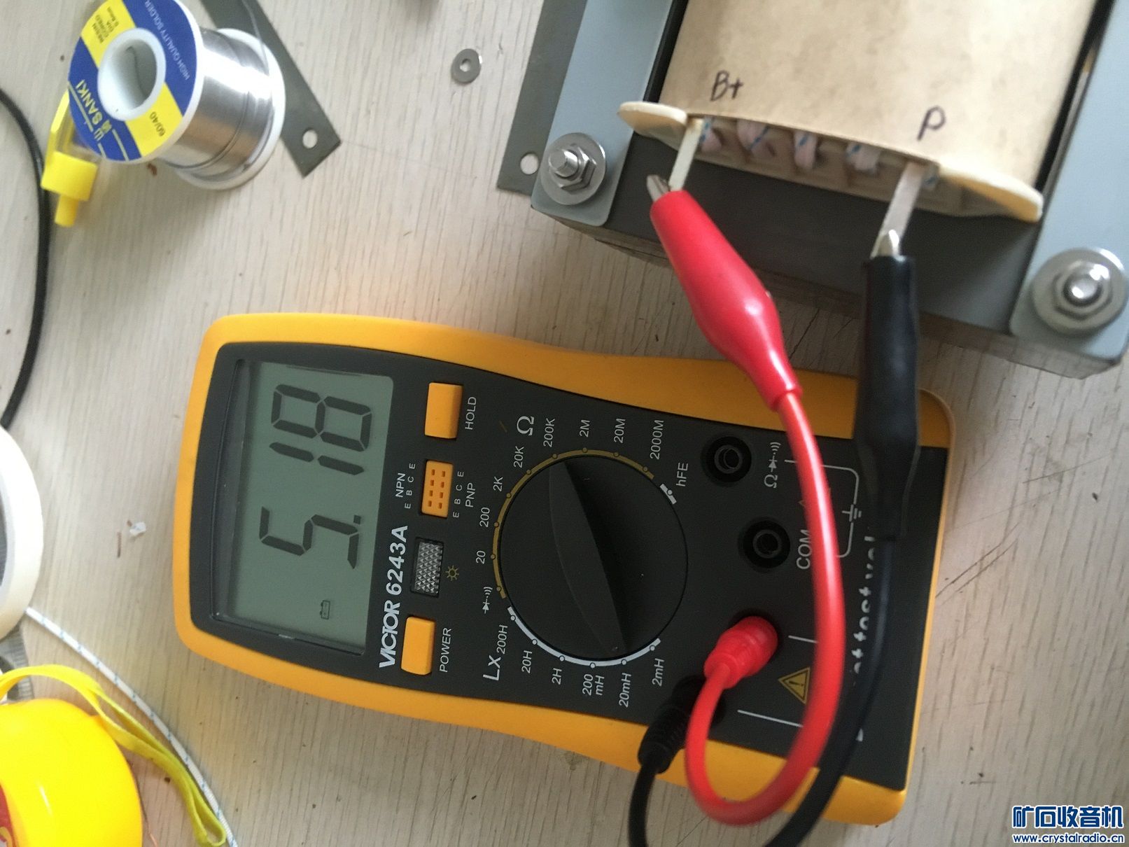

此数据还有提升空间吗?96式60厚。层层垫纸,4夹3次
3.5K输出牛1电感
3.5K输出牛1电感
3.5k输出牛2电感
3.5k输出牛2电感
3.5k输出牛1漏感
3.5k输出牛1漏感
3.5k输出牛2漏感
3.5k输出牛2漏感

绕线情况。新手绕的不是非常好
发表于 2021-12-24 14:06:00 | 显示全部楼层
楼主的线包绕的还是很漂亮的。
初级电感量的测量和漏感测量是有测量频率的要求的,通常来说,初级电感量测量的测量频率选100赫兹,漏感则选10K赫兹,这样测量出来的数值才有一定意义的参考价值。不知道楼主这块测量仪表的测量频率是多少,从档位上看,好像是固定频率的。
另,输出牛还有一个重要的指标,那就是分布电容,虽然分布电容没法直接测量,但是可以通过测量初级的极间电容和初次级的电容来做参考,至于初、次级对铁芯的电容,因为都很小,可忽略不计。

看楼主的牛参数电感量应是单端牛 线粗圈数少 , 用的什么铁芯 绕了多少圈请讲一下·

您好   我用的是96式牛。60厚的   初级3200圈   线应该不算粗了,0.21的线。
刘牛牛 发表于 2021-12-25 16:15
谢谢。等我装机了我再晒点图。
初接触绕牛已经做得很好了,看来是下了一定的功夫。应该大加鼓励!
顺便提点建议:96X60的铁芯应该用0.25或以上的漆包线绕制,再有铁芯叠厚太大了50足够,这样的好处是、1.可以减小初级的直流电阻、提高变压器效率,节省线材。你这个初级直阻可能接近或超过350Ω了,这个铁芯理想应该小于150Ω; 2.粗一点的线更好绕、减小制作难度; 3.屏流余量可以更大些、你这个只能工作于70mA以下、勉强刚够6P3P使用 。
