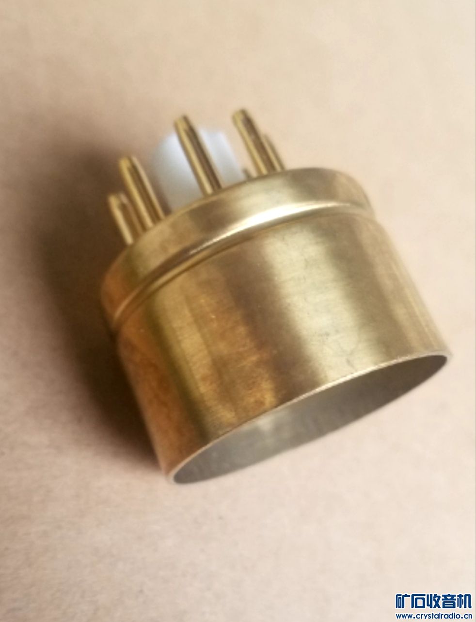

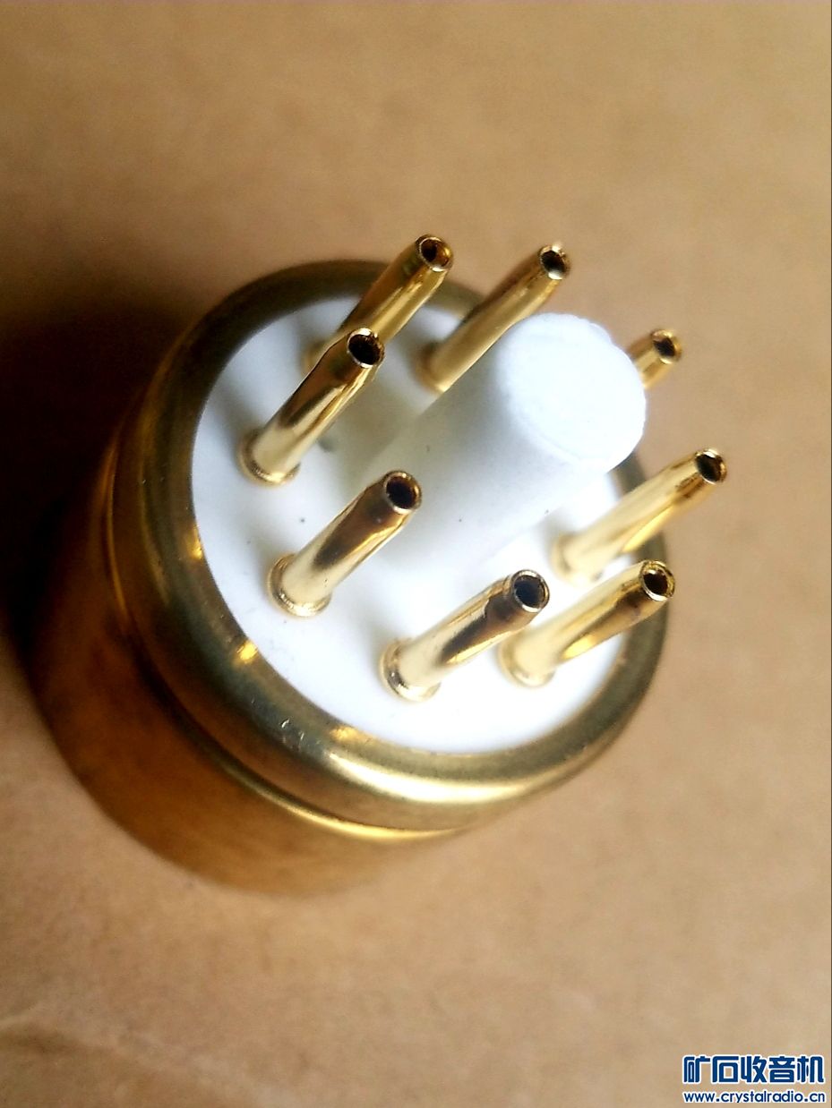

想给电子管用铜座换下胶木座,无奈原来用的胶漆粘结仍然很紧,如何松动?破解求助。
补充内容 (2021-12-24 17:18):
旧貌换新颜。改装换座成功。图在20楼。

既然换了铜座,自我感觉时尚了许多,就不想修旧如旧配制火漆,直接上结构胶,或者704,这两款交我手上都有

多谢友情提示,虽然心服,还是想作一下,实际上就是原来木制机箱又添加了不少铜制的配件,说白了就是想换张脸。哈。

用就酒精泡可以泡开,换管座后粘合剂用虫胶漆(虫胶片用酒精溶化)加石膏调和成泥,我都不知道换了多少了

1)管蒂与玻璃结合的非常牢固,没有办法使其分离,弄不好管子漏气报废。
2)即便成功分离,接入新座(不是紫铜)后,里面不能挂锡,虚焊的可能性大。
3)新座与管壳牢固结合也非易事。
4)如果固定好了,新座热胀冷缩,特别是功率放大管,时间稍久也会松动。
还是原装的好,欲追求感官特色,管蒂外面镀一层或涂一层金粉,最简单的是用金箔纸包一层(胶合)。

封口泥直接用酒精泡一会儿就能拿下来了,根本没那么难弄。至于后面的固定就更简单了,现在各种硅橡胶五花八 ...

用704粘接也是可以的,704耐高温,而且有弹性,不怕热胀冷缩,是非常好的材料,唯一缺点是你一旦粘上,如果万一又坏了需要拆,那可就没办法了
修理管箍是个细活,你最好找几个坏管子先练手,我最初修管子的时候弄坏了三四个管子呢,后来才逐渐掌握窍门
