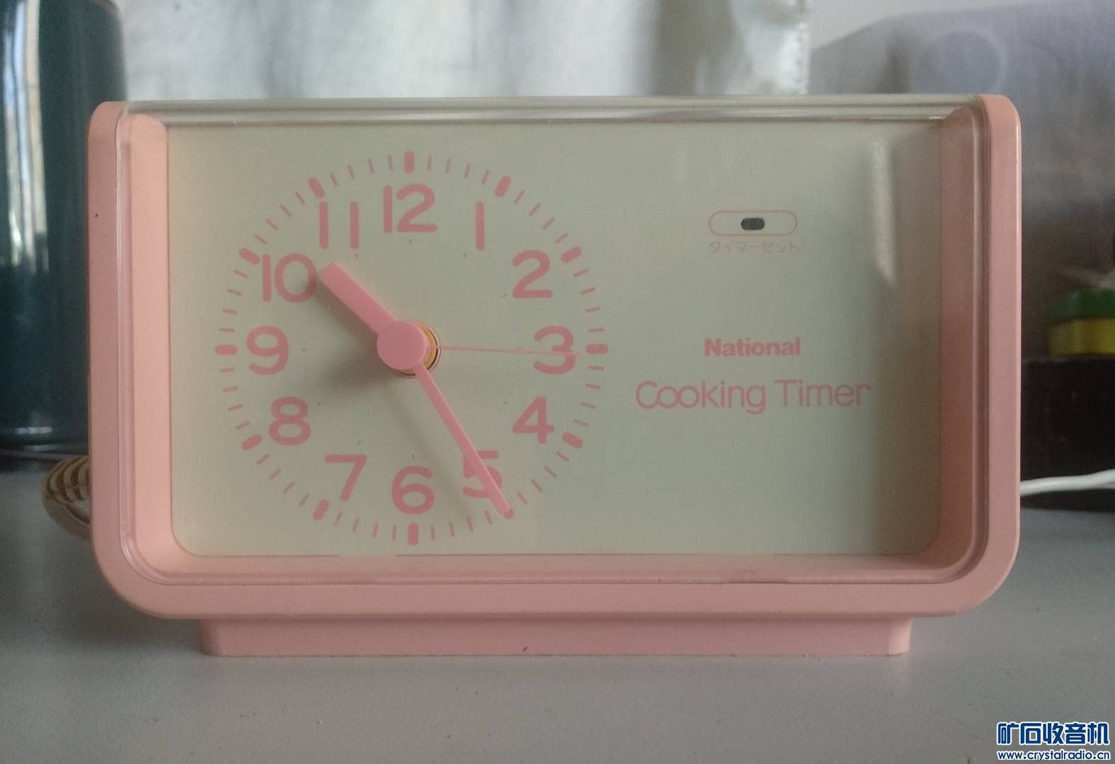

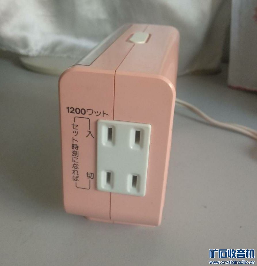

这台电时钟有定时控制功能,工作电压为100V,在机内串联一个0.22μ电容,就可以220V使用了。

时钟基准是60hz吧,你用220V少了10hz
看到好像可以调50hz和60hz,有旋钮

 楼主| 发表于 2021-12-22 14:06:14 | 显示全部楼层
按照国内交流电频率,调到50Hz。
发表于 2021-12-23 10:42:36 | 显示全部楼层
05、06年我购买了好多台产宇宙牌红色数码电子钟,110伏的。卖家有已改好的,但我还是多购买一个未改的。机内铁芯变压器原边串224/630V 的可以安全显示,但电网频率不对,是跑马钟。至今我也没琢磨修改哪里。 但已购买的走时不太准确,我却能通过更换电容来调整好。这种时钟是以所接入的电网频率来做时基,不是晶振分割计时。
发表于 2021-12-23 13:01:37 | 显示全部楼层
永磁同步电机的吗?当年班上一个电钟,每天都要拨进几分钟,不然下班铃响了还不到点,早上到班了虽然没到点也有可能迟到~上班铃总是先响过。
现在周波好像达到50hz了,应该不用那么麻烦。
发表于 2021-12-29 17:01:25 | 显示全部楼层
用交流电来做基准的走时都不准的。
