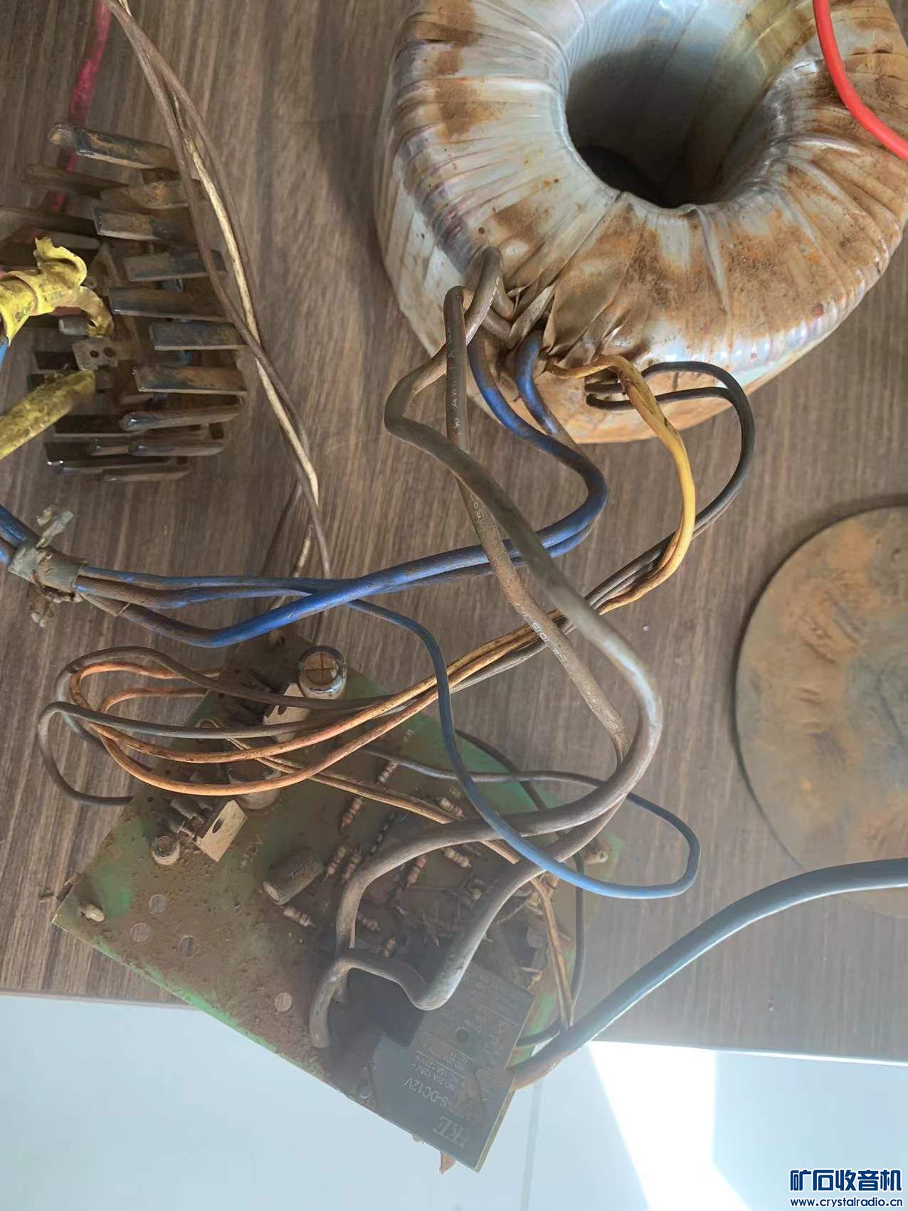

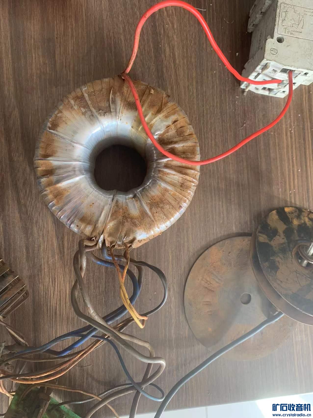

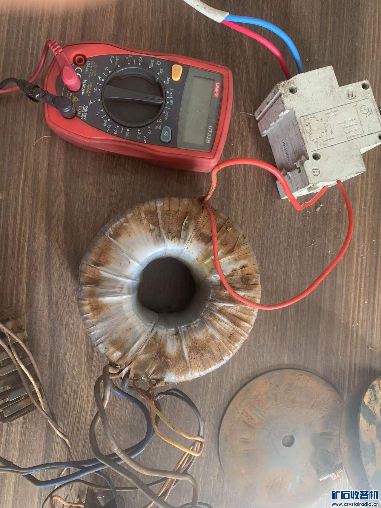

从坏的电瓶充电器里面拆的变压器,现在直流30V有,在板子上测得交流9.5V有、16V有,唯独找不到14.5V,怎么能找到? 微信图片_20211221120601.jpg 微信图片_20211221120606.jpg
发表于 2021-12-21 12:33:47 | 显示全部楼层
标签上看14.5V是10A,肯定是那几根粗线啦

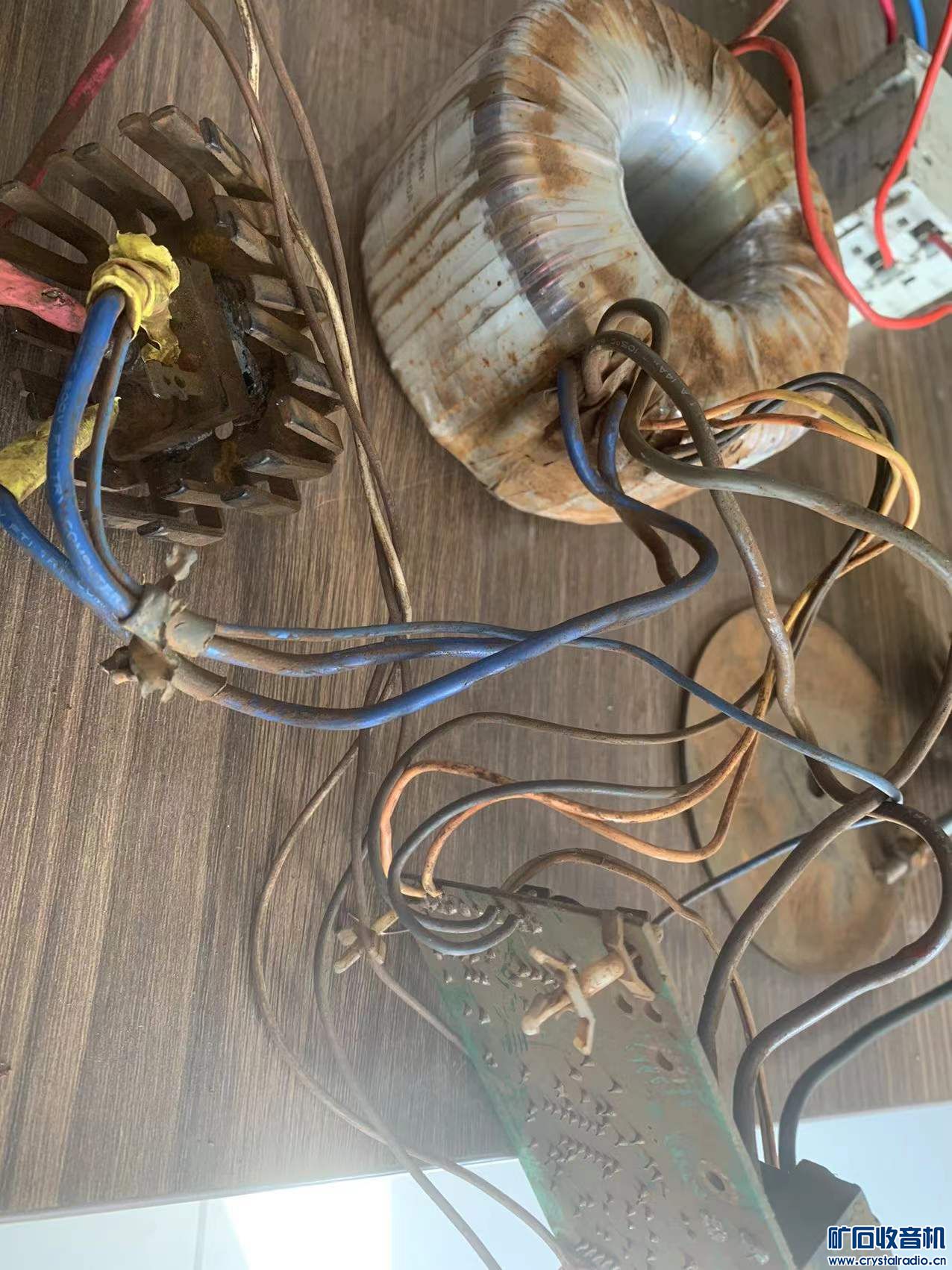

先测变压器的输出线是哪几条一组,在分别测
发表于 2021-12-21 12:31:38 | 显示全部楼层
最粗的4条线,蓝色-灰色(2组)即14.5V~

发表于 2021-12-21 13:02:33 | 显示全部楼层
每个 电压前边的英文  是 线颜色简写

玩电还是要懂点常识,14.5V是双电压的绕组,10A,那肯定是粗线了。
发表于 2021-12-21 14:38:09 | 显示全部楼层
BLU:蓝色,BRO:棕色
发表于 2021-12-21 14:52:46 | 显示全部楼层
发表于 2021-12-21 15:21:49 | 显示全部楼层
英文写得清清楚楚:蓝---棕。
