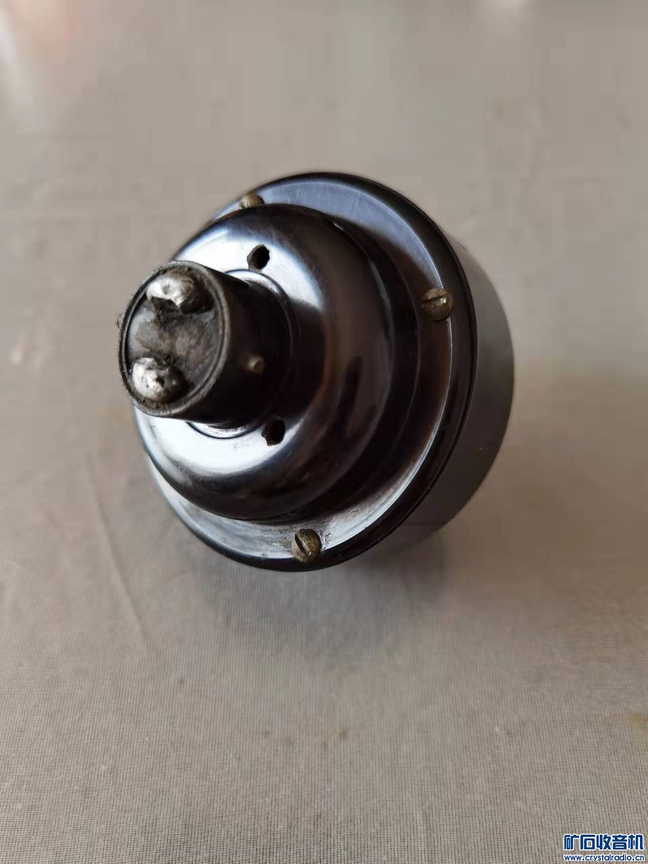

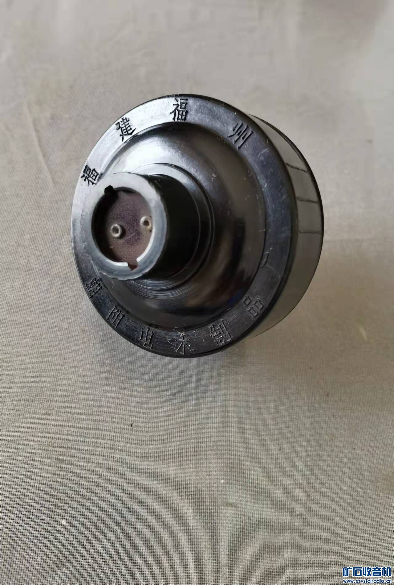

当年在一个同学家的厨房见过,我记得当时还可不好买。70年代初,家里大都还没有装电表,每月收电费,是按自家灯泡的瓦数收取电费,瓦数越小收费越低。记得当时收费的邻居大妈,不懂电工学原理,收费时只看瓦数,结果让好多的人钻了空子。这个老电器是一个约十多瓦的变压器,付边输出6.3伏,6.3伏的灯泡标的是3瓦,按电工学原理,实际的瓦数应该是变压器的瓦数。记得好多的邻居,都在对比寻觅这个老电器,其目的就是想少缴费。联想到现在,谁家的电器用品都是一大堆,电力消耗不都在几个千瓦左右,通过这个小小的对比,不难感受,我们的生活水平和质量,发生了多大的变化。

这个70年代见过叫节能灯头,灯泡是6-8v的,灯头和车灯(车灯12v)差不多,约3W。就是一个220v/6-8vd 降压变压器接灯头。爱好者多买来(拆下变压器)整流滤波后做收音机的电源。就是铁芯太劣了发热严重,还不如把电子管输出变压器铁芯交叉插后好用。当时价格约在8元还是较贵的东东。
错。
