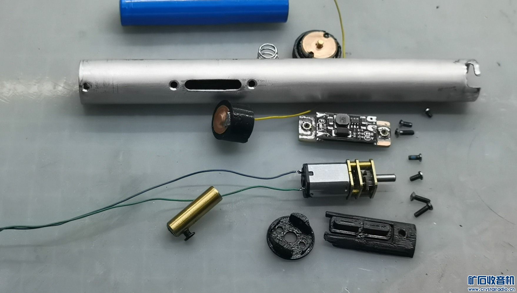

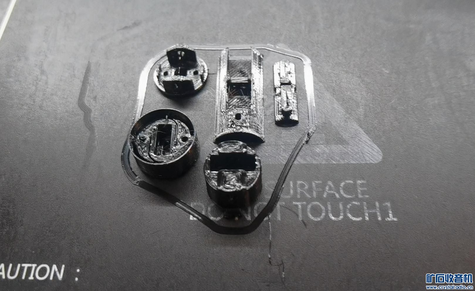

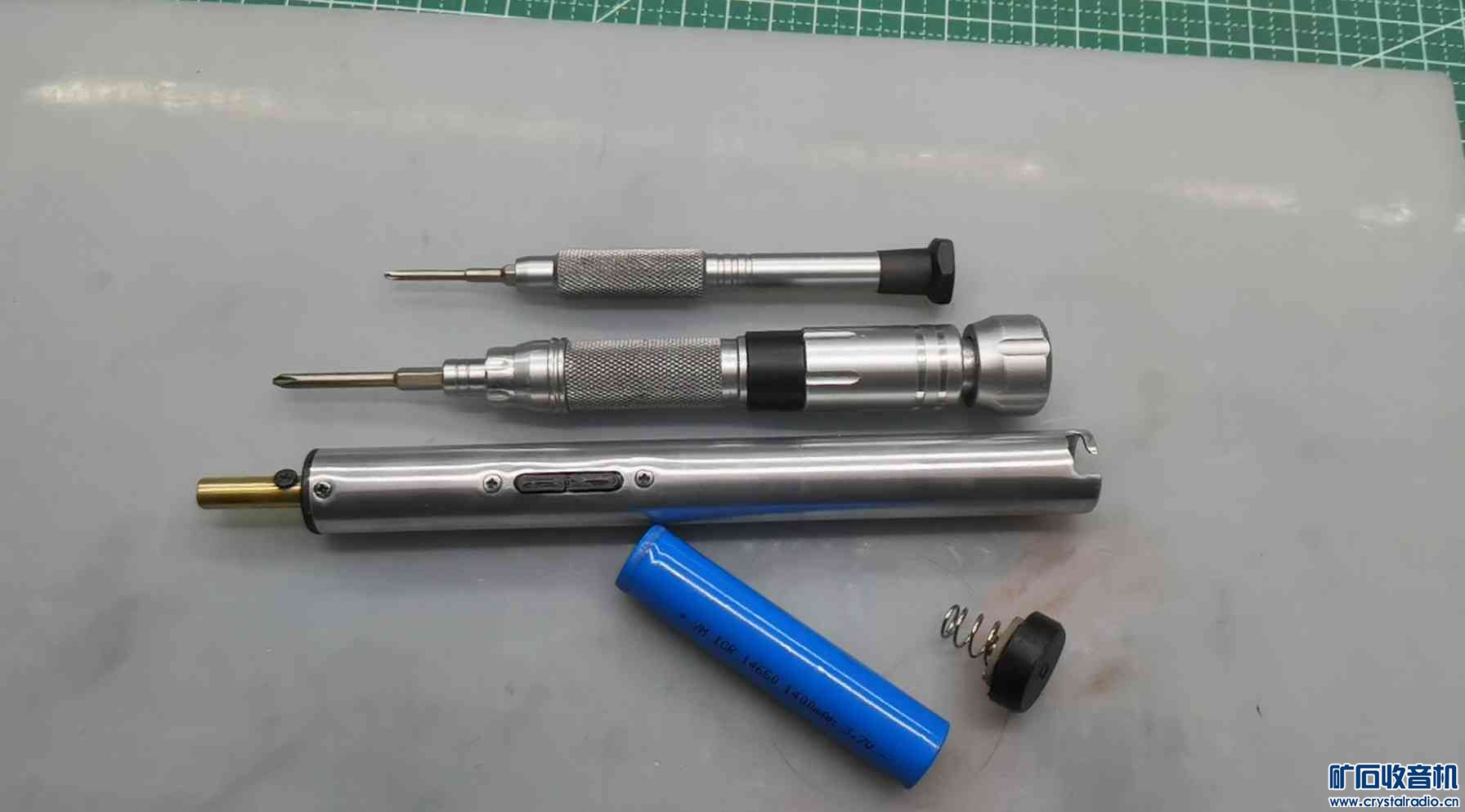

来论坛有些时间了,前几届的没赶上,本届斗胆自荐。
总体思路:快速磁吸更换批头,轻触开关控制正反转,体积问题只能放弃机身内充电,只能取出电池充电,14650电池。
采购成品锂电池升压电路模块,采购成品N20减速电机机头,根据输出轴转速,电池升压设定为12V。马达转向转换驱动芯片采用L9110马达驱动芯片,电路非常简单。

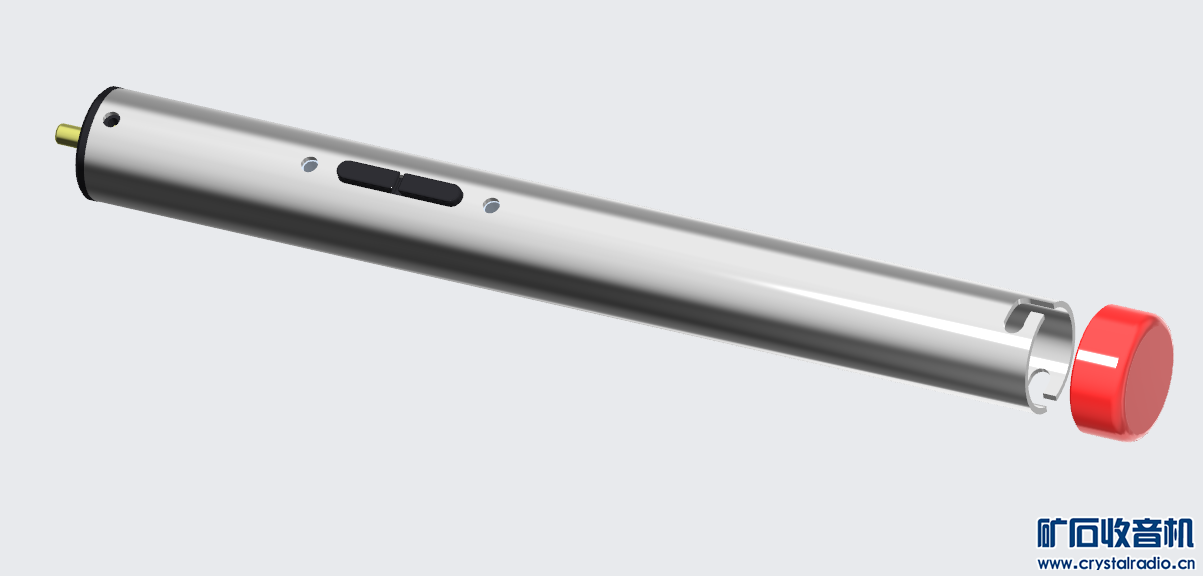

先看一下效果图 :
内部的装配图:
电路部分采用L9110马达驱动芯片,特点是电路简单,外围元件少,轻触开关控制正反转向。
先看看所有的配件全家福:
 楼主| 发表于 2021-12-16 18:50:25 | 显示全部楼层
第一次发帖,不知道符合论坛的规则吗?如有不妥之处,请斧正。

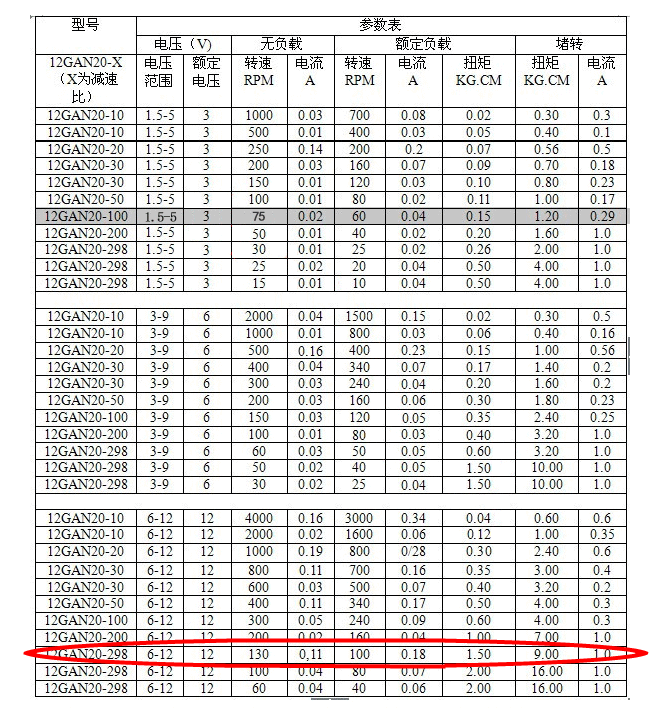

创作有新意!不知产品的性能如何,力度够不够,大概多少牛,转速快不快,如果有调速更佳,电池耐不耐用,18650容量大很多
 楼主| 发表于 2021-12-16 19:13:48 | 显示全部楼层
whyljh3333. 发表于 2021-12-16 19:06
创作有新意!不知产品的性能如何,力度够不够,大概多少牛,转速快不快,如果有调速更佳,电池耐不耐用,18 ...
关于力度,没有用专业的仪器测试,平时拆装笔记本 绝对没问题,转速比较低,我试试能不能上传视频。

不知拧锣钉的力矩有多大?
 楼主| 发表于 2021-12-17 22:34:12 | 显示全部楼层
匹诺曹 发表于 2021-12-17 22:17
不知拧锣钉的力矩有多大?
拆装笔记本常用的 M2.0 和M2.5的螺丝,力度足够。
现在成品减速电机有参数可以选择,我选择的是12v 130转速,堵转扭矩在9kg.CM
 楼主| 发表于 2021-12-17 22:38:57 | 显示全部楼层
jackenjoy 发表于 2021-12-16 18:59
不知道帖主除了电机电池外,还有多余的一套外壳件吗
你好,这个只是一时兴起,利用报废的打印机定影加热铝管做的螺丝刀身,没有多余的。就是因为这个铝管大小关系,才选择的14650电池,刚刚好。
发表于 2021-12-18 09:52:20 | 显示全部楼层
现在成品减速电机有参数可以选择,我选择的是12v 13 ...
拧2.5左右的锣丝没问题,拧5以上的可能有点困难了。
