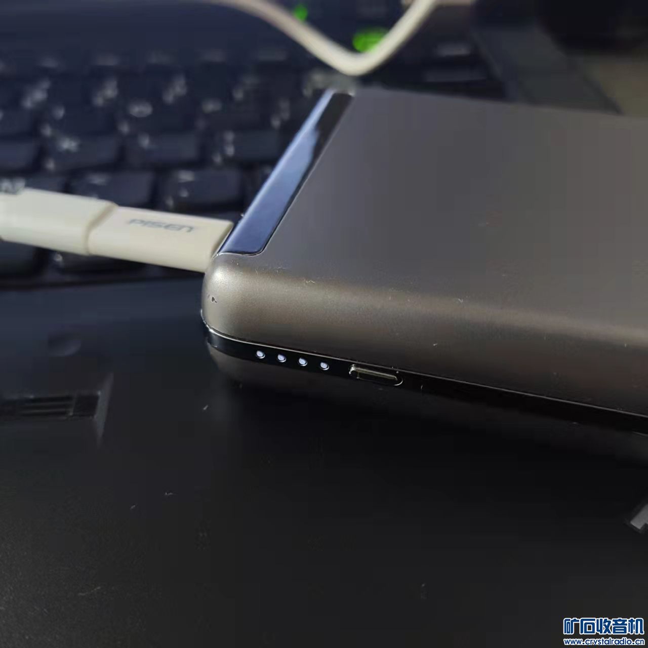

年初充电宝买回来以后就使用了一次,后一直放置没用,现在充放电没有反应了,请走过路过的大神指点一番。强烈感谢!

电池保护板启动低压保护功能了,需要涓流充电半小时以上让内部电池达到3V以上就可以显示了,也就是把充电器插上不管它,过一段时间就好了
发表于 2021-12-16 12:11:28 | 显示全部楼层
拆开把电池拿出来  跳过保护板用维修电源冲到 单体3.7V以上 再装回去按常规冲呗。。。。。

谢谢各位的解惑,目前用了下面几种方案都不行:1、小电流(650ma)长时间充电,连续充几天,2、插在电脑usb上连续几天,3、先按着开关按钮再插上充电,后放开按钮继续充,4、用一根二头都是USB头的线插充电宝输出口和电脑USB口3-5分钟,然后再充电。上述几种方法都是网上搜来的,卖家也提供了和4楼5楼一样的建议,都不能解决问题,现在除了按键处4个指示灯有微弱光外就没有其他反应了。先谢谢各位的知道,凡是提供的方法我都会一样一样的实验,我相信众人拾柴火焰高,总有一种解决问题方案,实在不行在考虑拆壳直接给电池充电,这个充电宝不大能无损拆开,新的撬开就破相了。这个方法留在最后。

充电宝侧壁开关处微弱指示灯
充电宝侧壁开关处微弱指示灯
充电宝侧壁开关处微弱指示灯

电池被保护了,需要激活。用万能充的小电流试试。
发表于 2022-1-7 20:36:12 | 显示全部楼层
充电宝不使用也会小电流放电,电池已经放电到很低的电压了,再不充电就彻底不能用了。必须拆开充电了。

小米 以前的宝,电量太低,就有可能出现这种情况。一般要 将电池 与主板断开一下,或者冒险 瞬间短路一下电池

先直接给电池充电,不要通过保护板
发表于 2022-1-18 20:08:35 | 显示全部楼层
只能拆开直接充电,一般电压充到3V就能激活了
 楼主| 发表于 2022-7-21 00:16:04 | 显示全部楼层
所有的方法都试过了,不行,最终只能拆开直接给电池充电,已经好了,就是可惜损坏了外壳
