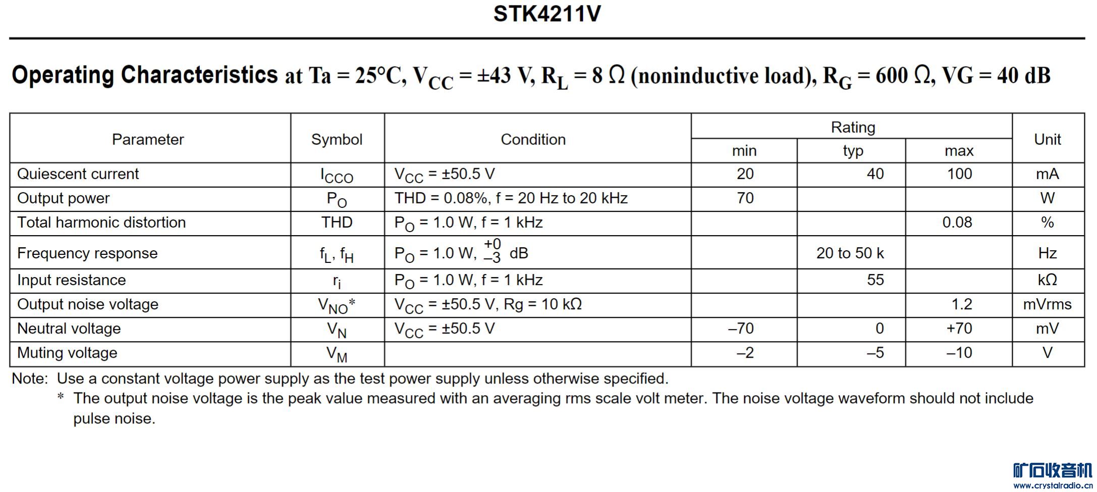

 楼主| 发表于 2021-12-19 10:01:47 | 显示全部楼层
一介书生 发表于 2021-12-15 12:15
不错,我原来也经常听听音乐,一般常常听丝竹和民乐, 后来水电改火电以后,就没了那种水乡的韵味,就改听 ...
厚膜和玄学有啥关系? 你发帖时为了批判hifi中的玄学吗,和我这个帖子有什么关系吗?
如果你认为玩厚膜是玄学,只能证明你们的无知和傲慢!其实无傲慢和玄学是一家人。
没必要阴阳怪气的发帖,先去看看STK4211V的 厂家资料吧,总谐波失真和输出功率好过很多IC功放芯片!
