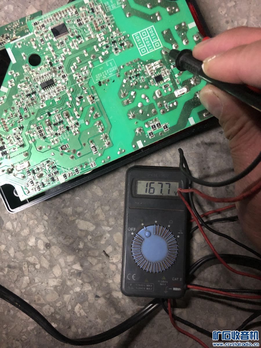

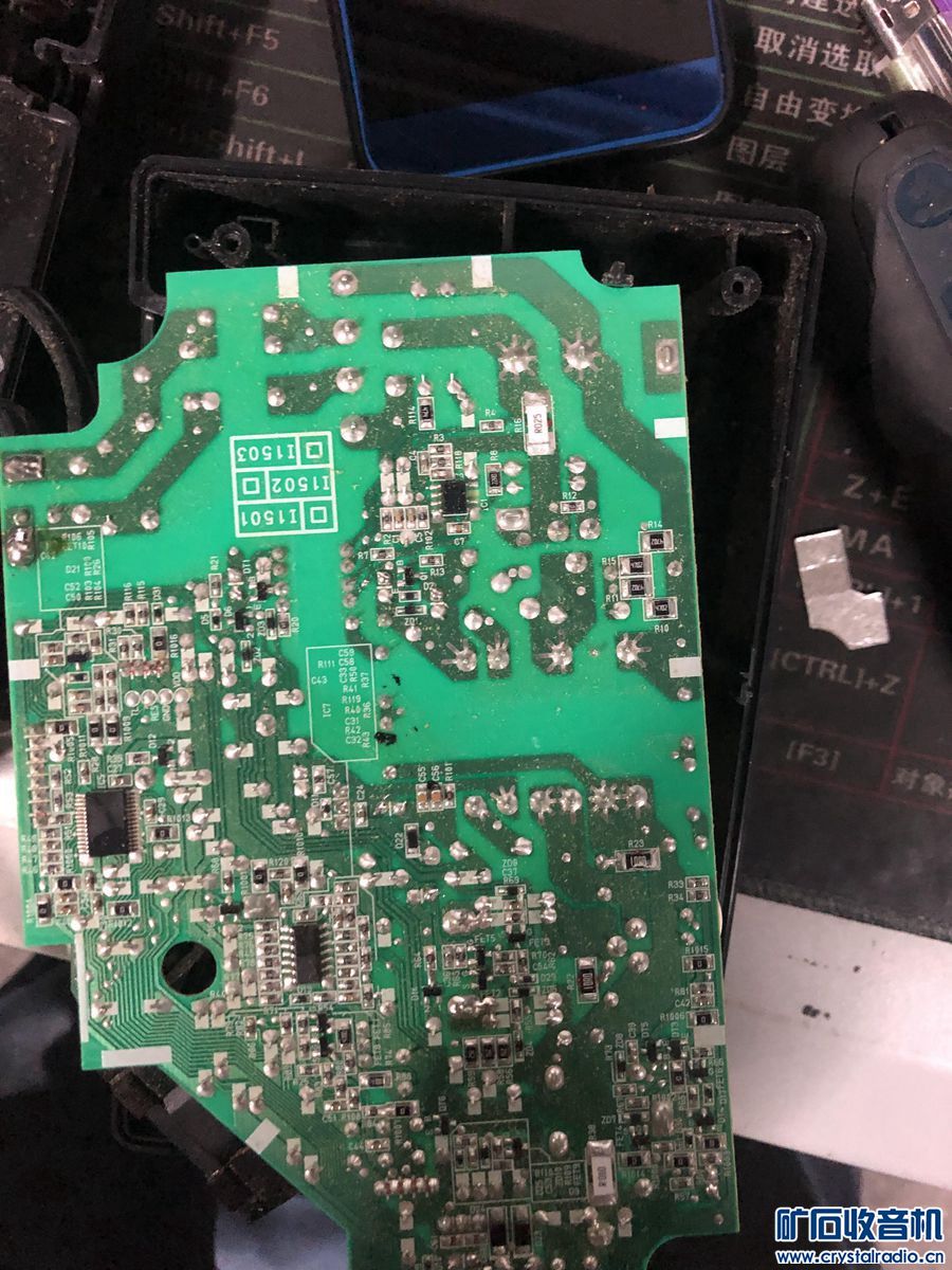

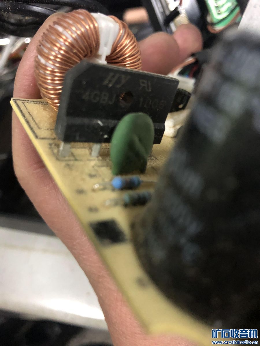

日立20V电池充电器,线把120V输入改220V输入,坛里高手可以帮忙改一下吗 2021_12_13_12_43_IMG_7987.JPG 2021_12_13_12_43_IMG_7988.JPG 2021_12_13_12_43_IMG_7989.JPG 2021_12_13_12_43_IMG_7990.JPG 2021_12_13_12_45_IMG_7991.JPG 2021_12_13_12_47_IMG_7994.JPG 2021_12_13_10_45_IMG_7986.JPG

他们说   把大电容换成400V的就行了
发表于 2021-12-14 12:33:07 | 显示全部楼层
有关耐压的,保险,安规电容,整流桥,主电容,开关管都要看看够不够。
启动电阻,电流取样电阻应该也要改大,变压器有时可以不变。
如果能抄出电路图,能有更详细的回答。

想想中可行 ,就怕脉冲尖峰过高,可以试试   用2个二极管串联(防止一个二极管击穿就严重了)  然后接一个滤波电容,在接个电感,在接个电容, 组成个 LC 2级或以上的滤波电路,  后面接个普通的20到60W的灯泡,  然后测测电压是不是,基本上稳定在100多伏,若差不多稳定了,可以接入使用, 因为半波整流, 多级滤波是让里面的 纹波更小, 尖峰脉冲更小,电压更稳定

串二极管是行不通的,不要试!这种一个电容的不好改。

准备用5408整流试试

千万别这么玩,半波整流,那个大电容上的电压也有机会升到300V,前面串多少LC都没用。
这个大电容爆起来动静可不小,千万别试!
若不是适应全电压的电源,需要换一大堆东西,与重新设计一个电源的工作量不相上下。
电容耐压200V,看样子也不是能适应全电压的货,改起来很麻烦。

我曾经实验过,误把110V的电源插到220V的什么,结果就是把大电容烧了,换了一个400V的电容,再插220V就没事了。

别听忽悠了,基本上不可以改,变动的地方太多

看了这么多大侠回复,看来还是放弃吧,

按照三楼的办法,电解电容,安规电容,压敏电阻,启动电阻等逐个检查更换,串灯泡试机,不会炸的,以前也曾改过麻将机的电源,只是把一对电解换成高耐压的就好了
