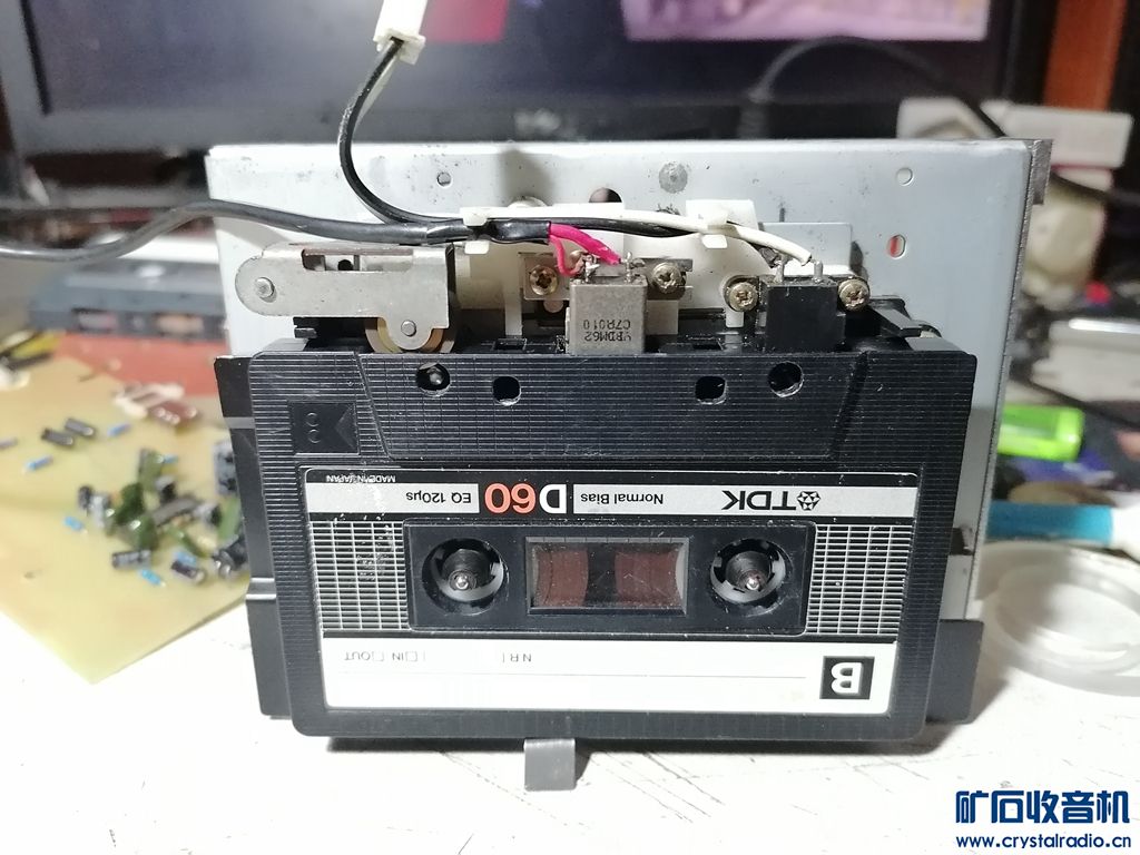

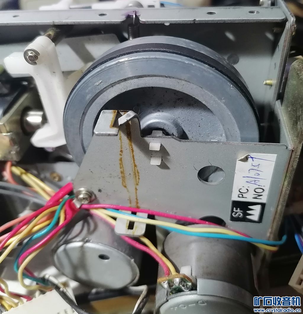

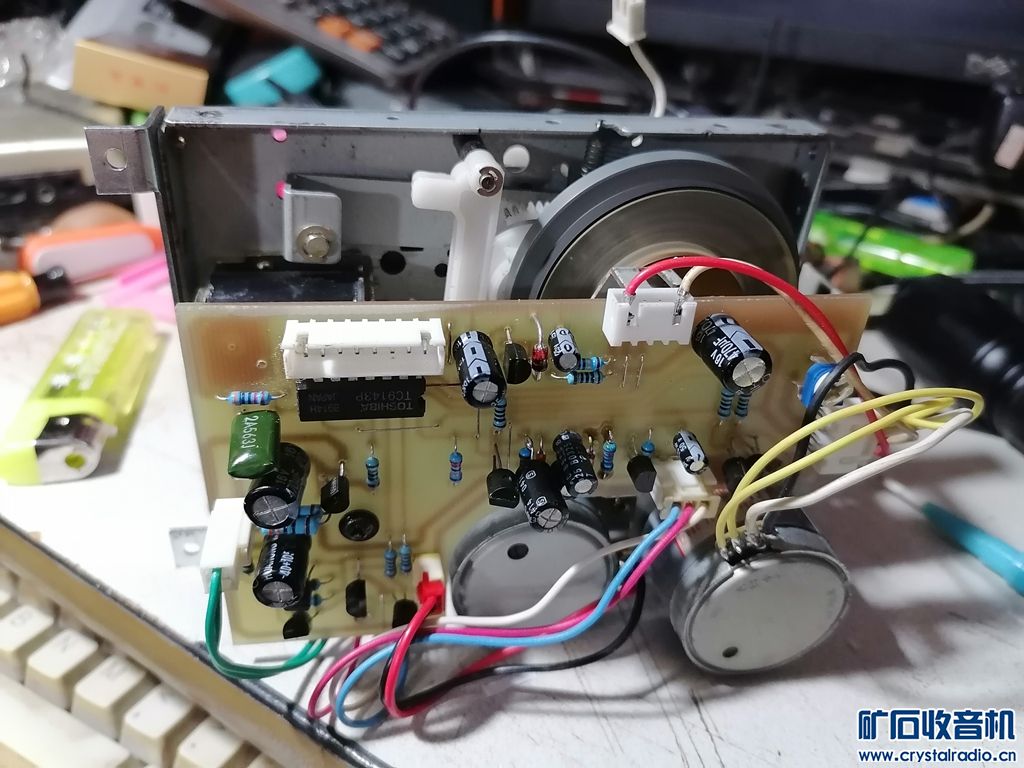

以前玩磁带机芯最好的大概是LX401机芯了,逻辑电控当时高大上啊。不过当时价钱对于很多人来说是天价了,就算现在新的也要2百多,拆机也要过百。现在有一种速录复制机的机芯和LX401机芯结构基本一样,同是双电机,放音电机和快进快倒电机分开,最大分别就是飞轮。速录机芯飞轮安装皮带处比LX401小1倍,这样的设计应该是在不改变电机速度的情况下提高一倍的速度录音得以快速翻录。这种机芯结构简单,可靠性高,稳定性好耐操,在某鱼上几十块就可以买到,所谓的逻辑电控用普通的机械开关控制也是可以的,用来DIY玩最好不过了。 IMG_20211213_225811_副本.jpg IMG_20211213_224233.jpg

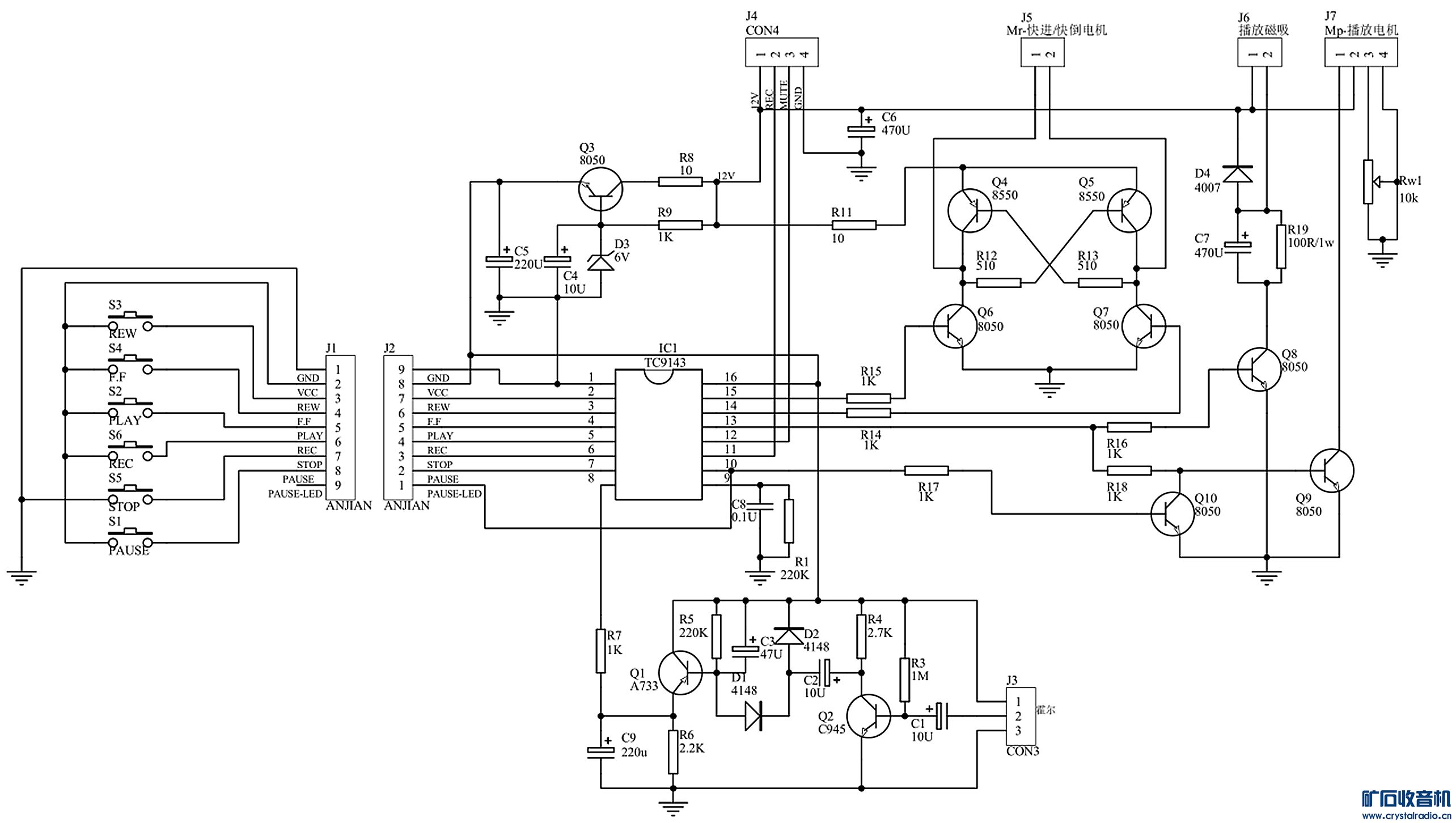

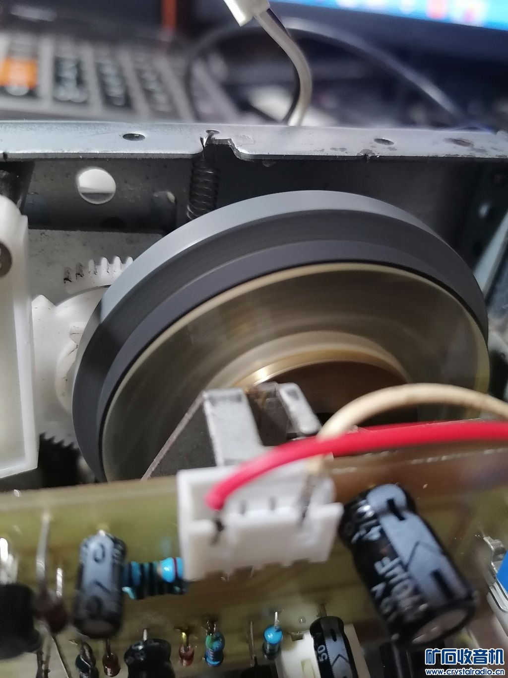

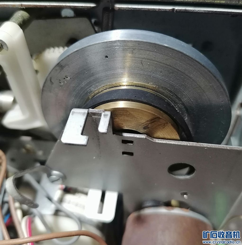

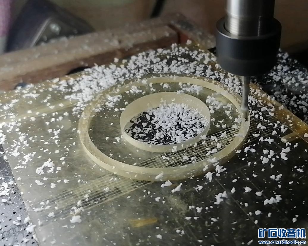

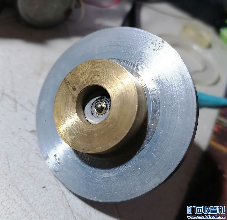

于是淘了两个回来,不过买回来还不能直接使用,上面说了飞轮安装皮带位直径比LX401小一倍,播放的声音比原来快一倍。要改正常放音速度解决的方法想到两种,一是改电机转速,二是想办法加大飞轮安装皮带直径。第一种方法就是撬开电机后盖,改里面的电阻使电机转速慢一倍。这样虽然可以使放音变正常速度,但是有两点不足,一是电机两端电压变得很低,12V的电机通过稳速电路后真正到达马达两端的电压只有不到3V的电压,这时稳速集成温度会升高,还有会不会脱离稳速调整范围?还有最大的不足就是转速变慢了,在放音时电机无力将磁头加载到位,要用手拨动飞轮帮忙加载到位才行,放弃这种改动。采用第二种方法改造,好在之前DIY有一台土炮雕刻机,就用它调个套轮,套在原皮带位以加大皮带位直径。 VID_20211212_153712.mp4_20211213_235938.618.jpg IMG_20211213_224307.jpg 材料用6mm厚亚克力板材,这种材料硬度够了,也较轻质,改装后不用做动平衡。内径28.7mm(原皮带直径),外径50mm(现装皮带直径),这样原装电机稍加调整就可以达到正常播放速度了。还用TC9143做了块逻辑控制板,可以放音,快进、快倒、停止、暂停、录音简单控制,其实也够用了。第二种方法改动后我木耳听不出颤音,机芯改造告一段落,下一步DIY放音电路。 IMG_20211212_173824.jpg IMG_20211212_173906.jpg

感觉图二的飞轮就是图一的改装版。我对比了一下手中的LX401机芯。你的这个机芯除了没舱门外,磁头滑板好像也不太对。

请问坛友,tc9143的电路板是自己diy的吗,有图吗给一份吧。。。
 楼主| 发表于 2021-12-15 00:41:27 | 显示全部楼层
X哥 发表于 2021-12-14 12:53
感觉图二的飞轮就是图一的改装版。我对比了一下手中的LX401机芯。你的这个机芯除了没舱门外,磁头滑板好像 ...
机械原理都差不多的,大部分零件可以互换。我那一个LX401还带电动窗门功能的,就是图一那个。
补充内容 (2021-12-15 22:25):
Q1(A733)的E极和C极弄错了,调转E、C极就对了
补充内容 (2021-12-15 22:41):
传了一张是刚画好有错误的图,不能修改帖子了。第二个错误是右上角的可调电阻不是接地,地符号是多余的。

 楼主| 发表于 2021-12-15 22:06:28 | 显示全部楼层
hongo 发表于 2021-12-15 00:54
这种控制逻辑用单片机DIY也可以的吧
这种机芯控制机理很简单,只要给磁吸和主轴电机同时加电就可以播放了,磁吸和主轴电机断电的情况下给快进快倒电机正反电压就是快进和快倒了。这种机芯没有磁带有无判断开关,也没有防抹开关。用单片机完全可以控制,并且可以有更多的功能,如单片机读取霍尔脉冲可以增加数码显示和判断磁带有没到头而停机。无奈我不会,只有用专用芯片了。
