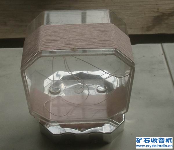

装部无天地线3DQ再生机。
03270002.JPG 03280003.JPG 03280007.JPG 03280008.JPG 03280009.JPG 03280011.JPG 03280012.JPG

有创意,漂亮!线圈绕了多少匝?
 楼主| 发表于 2011-7-4 17:37:27 | 显示全部楼层
回复 2# 南门里
    37圈配270密封可变。
 楼主| 发表于 2011-7-4 17:39:11 | 显示全部楼层
这喇叭是舌簧耳机改的4寸喇叭,很大声。

多谢天风雪雨加分!这包装似乎是有机玻璃的,非常耐用。

这线圈用0.04X175股线绕37T,Q=580,晚上不用天地线收好多台,不加电池本地台也很大声,是个高Q10.5X10.5CM方框。体枳小、实用。
