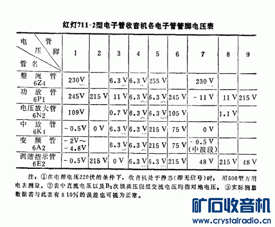

红灯711收音机各管脚电压参数,6A2电子管1脚为振荡电压供参考:
 楼主| 发表于 2021-12-13 22:27:56 | 显示全部楼层
谢谢,今天继续检修东方红,振荡电压有了,改锥触高放管变频管中放管信号栅都有感应克拉声,并且常触中放管信号栅就会收到一个声音很低的电台广播,常触高放管信号栅耦合电容一端也有这个电台声音,但就是声音很小,调节可变没用,但可以调没了这个电台,并且这个机器未接自动增益电阻
