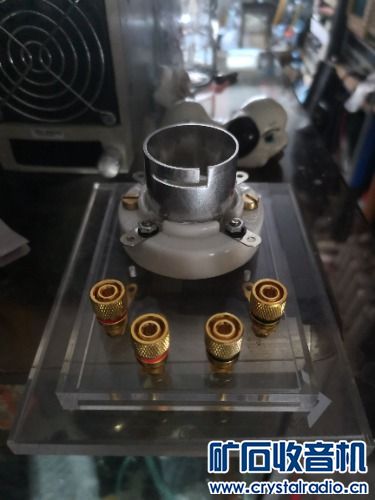

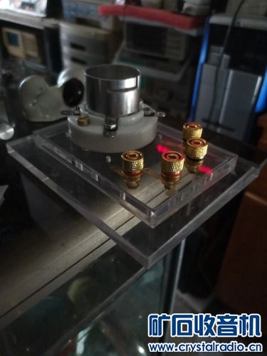

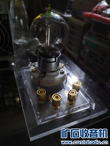

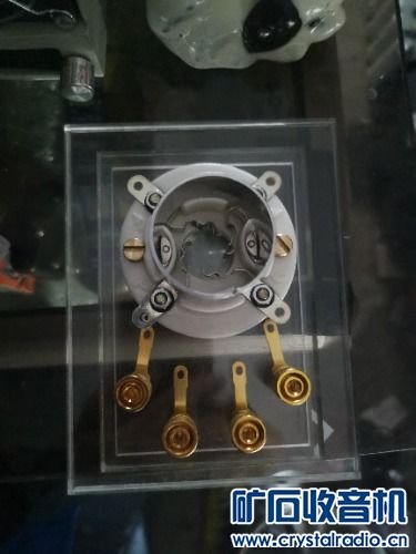

西电101原装管座要上千,不是纯发烧,没那个必要,也买不起。自己做了一个,主体用的有机玻璃,接线柱是音箱常用的,陶瓷座子老马家的,两个6mm固定螺丝是黄铜的,头子大了自己上床加工过。现在只差接线请大神登场做法了。

101终于登上了神坛,灯丝接电试了一下可以点亮,准备再搭个简单耳放电路试一下,然后就当摆件了。

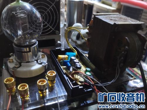

不需要耳放牛了,参考坛友以前发的电路图, 找了一块废开关电源板,利用上面的高低压整流滤波电路其他元件全拆去,在上面搭了一个101单管放大器,又找了一个老电源牛接上,接上手机音源,接上耳机,接上101,竟然响了,声音还不小,高中低音都可以,就是有点底噪哼哼,可能是滤波电路问题,已经很满意了
 楼主| 发表于 2021-12-13 15:51:51 来自手机 | 显示全部楼层

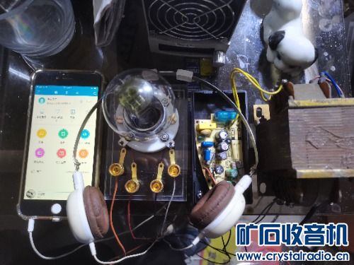

用开关电源板和老控制电源搭建的单管放大电路

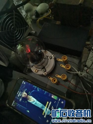

 楼主| 发表于 2021-12-13 15:59:54 来自手机 | 显示全部楼层
整套系统,可以听音乐了。
 楼主| 发表于 2021-12-13 16:18:26 来自手机 | 显示全部楼层
手机调成单声道,两个耳机单元串联,听起来高中低层次分明很醇厚。总之有点发烧!

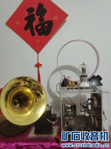

 楼主| 发表于 2021-12-15 18:41:00 来自手机 | 显示全部楼层

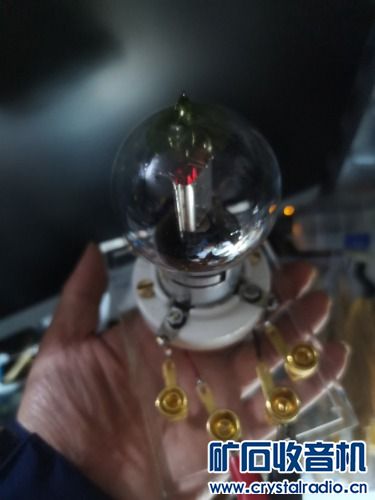

洋葱、葫芦、茄子终于齐菜了,照个全家福吧!
