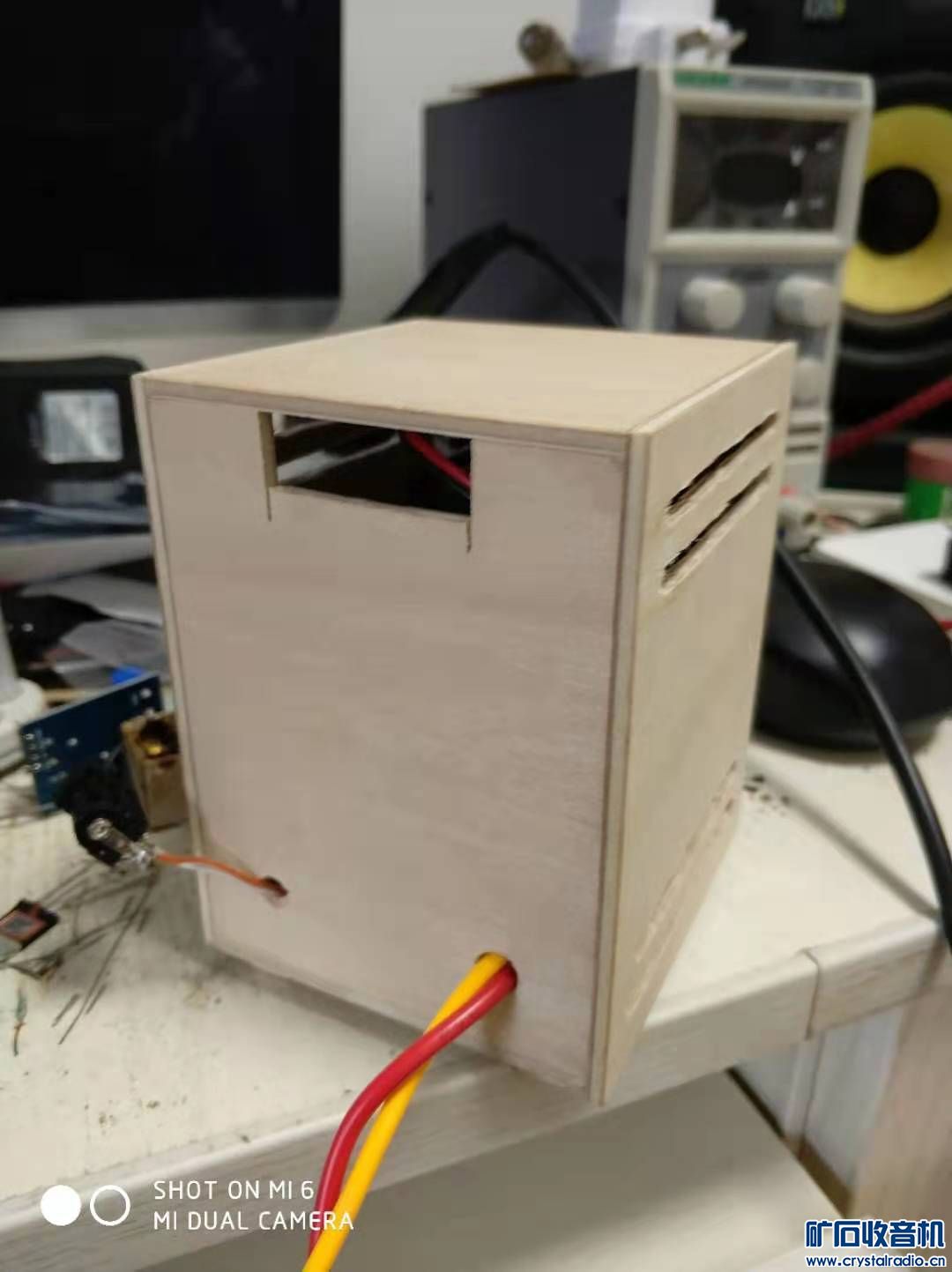

背景?要做一个电子负载给电瓶放个电,听说大电流放电小电流充电可以去硫化,所以做了个电子负载
效果还行,比较稳定,电路部分的话一颗LM358作为比较器,驱动一路压降比较和温控风扇
视频地址:https://www.bilibili.com/video/BV1Xa411r7w5/
附件Tina仿真文件,PADS PCB文件
「fake_电子负载.rar」,

 楼主| 发表于 2021-12-12 15:04:00 | 显示全部楼层
只做过12V 10A测试,因为这个线是个铝包铜1平方,非常烫手,所以假设120W
最高20V可以使用,30V会炸管具体原因不明,可能使用电阻分压电位器调节线性变差

图1中的两个三极管驱动MOS管,三极管是不是可以使用单个PNP的,或者直接省略 用运放的输出直接驱动MOS管。还有放电的时候MOS管应该发热很大吧?
 楼主| 发表于 2021-12-13 00:15:57 | 显示全部楼层
yangen 发表于 2021-12-12 20:58
图1中的两个三极管驱动MOS管,三极管是不是可以使用单个PNP的,或者直接省略 用运放的输出直接驱动MOS管。 ...
12V 4A以上发热比较大,6A放电1个多小时,挺稳定的
驱动部分用的图腾柱,响应会更快些,也比较方便多个MOS并管使用
单管驱动的话需要下拉电阻,或者运放直接驱动的话应该也可以

发表于 2022-1-27 20:30:00 | 显示全部楼层
你的这个散热器可以压住120w的热量吗?
 楼主| 发表于 2022-1-27 21:02:51 | 显示全部楼层
风扇牛逼呀,12V 0.3A
发表于 2022-1-27 21:07:19 来自手机 | 显示全部楼层
JuncoJet 发表于 2022-1-27 21:02
风扇牛逼呀,12V 0.3A
如果是放电120w偶尔当个玩具用用还可以,长时间使用绝对会炸鸡的

发表于 2023-8-29 09:23:17 | 显示全部楼层
哇,这个好厉害,居然还有自己手搓的外壳,真的太厉害啦
