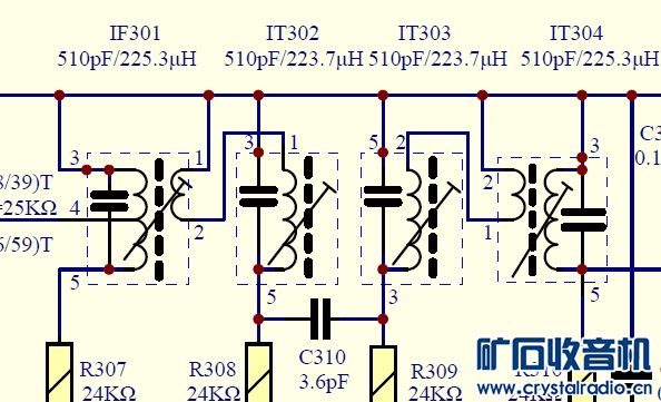

发表于 2021-12-14 16:29:31 | 显示全部楼层
直流电子管 发表于 2021-12-14 15:49
反复研究过这块,找公式计算一下,不过从经验来看计算误差往往比较大,还得结合实验,摸索一下采用线圈结 ...
我的二次变频机中的中频集总滤波器都是采用这种方法耦合,四级LC回路,前后两级之间是电感耦合,中间两级之间是电容耦合。
所谓误差并不很重要,只要耦合系数相当就行了。下面是一个例子:
发表于 2021-12-14 16:41:52 | 显示全部楼层
bobby_jack 发表于 2021-12-14 16:15
因为耦合系数等于互感系数乘有载Q值,即 K = M * QL,而电子管的输入输出阻抗都很高,一般高频小功率管 ...
“串接分绕组1匝”,这对于120匝的主绕组来说太少了,耦合系数只有(1/120)^2=6.94e-5,显然这是一个拍脑袋的结果。作为一组LC滤波器,耦合系数取0.7%已属很低,收音机所用的耦合系数在1%~2%之间,即若谐振电容为330pF的话,6.8pF的耦合电容相当于2%的耦合系数。所以在这种情况下,120匝的总电感大约340uH,2%就是6.8uH,需要17匝才行,而主绕组仅需减去1匝就行,我估计这有些颠覆认知。
发表于 2021-12-14 16:45:44 | 显示全部楼层
longshort 发表于 2021-12-14 16:29
我的二次变频机中的中频集总滤波器都是采用这种方法耦合,四级LC回路,前后两级之间是电感耦合,中间两级 ...
一直想问L大一个问题:串联的R307、8、9电阻有何意义?
发表于 2021-12-14 16:55:52 | 显示全部楼层
这本来是我的一个实验项目,但结果很有意义,我就照用了。
这些电阻与二极管串联,二极管的另一端是通过电容器交流接地。接地的这一端直流部分接到中放的AGC控制输出,当信号达到一定的强度时,AGC电压升高,二极管开通,电阻就变成跨接在电感上的负载了。由于设计的LC谐振阻抗在103K欧左右,并联上24K欧电阻后负载降到了19.5K欧左右,相当于Q值降低到了原来的18.9%,这也意味着LC上谐振着的电压降低了14.456dB。
四级中周总的AGC衰减能力可达到56dB左右。
Q值降低的意义,是带宽的增大。若原来是1%的带宽,现在变为约5.3%,这是一级LC回路的水平。

 楼主| 发表于 2021-12-14 19:26:13 | 显示全部楼层
现有的7*7中周配200P谐振电容,须绕制155匝,由于LC比率大,相当于回路Q值提高,我手里还有200P的小型精密云母电容恰好可放入中周槽内,估计有一匝也能满足双峰了,准备做成线圈串联在中间那种电感耦合结构,最复杂的一种绕法,但是便于规划中周引脚,试试性能,反正用于电池式电子管也就是几十伏的事,不行用热缩管隔离一下。
 楼主| 发表于 2021-12-14 19:31:54 | 显示全部楼层
关键在于我本人没有Q表,能绕制出的中频变压器Q值靠估算,这个就难受了,我到是有扫频仪,即便用扫频仪加检波探头实验成功,前后级带上电子管也不一样了,我暂时准备耦合线圈用一匝,第二级中频变压器分成两个线圈,每边74匝,再把耦合线圈串联进去,结构上也容易安排。
 楼主| 发表于 2021-12-14 19:40:29 | 显示全部楼层
longshort 发表于 2021-12-14 16:41
“串接分绕组1匝”,这对于120匝的主绕组来说太少了,耦合系数只有(1/120)^2=6.94e-5,显然这是一个拍脑 ...
但是如何解释MTF2-1,MTF2-7之间的问题,两者谐振电容并不相同,一个是510P一个是1000P,显然在同样磁芯下,无论是电感量,Q值,匝数均有较大差距,但次级都是一匝,这就让我很苦恼,是否使用200P谐振电容时仍然使用一匝,上述结果让我有点懵。
