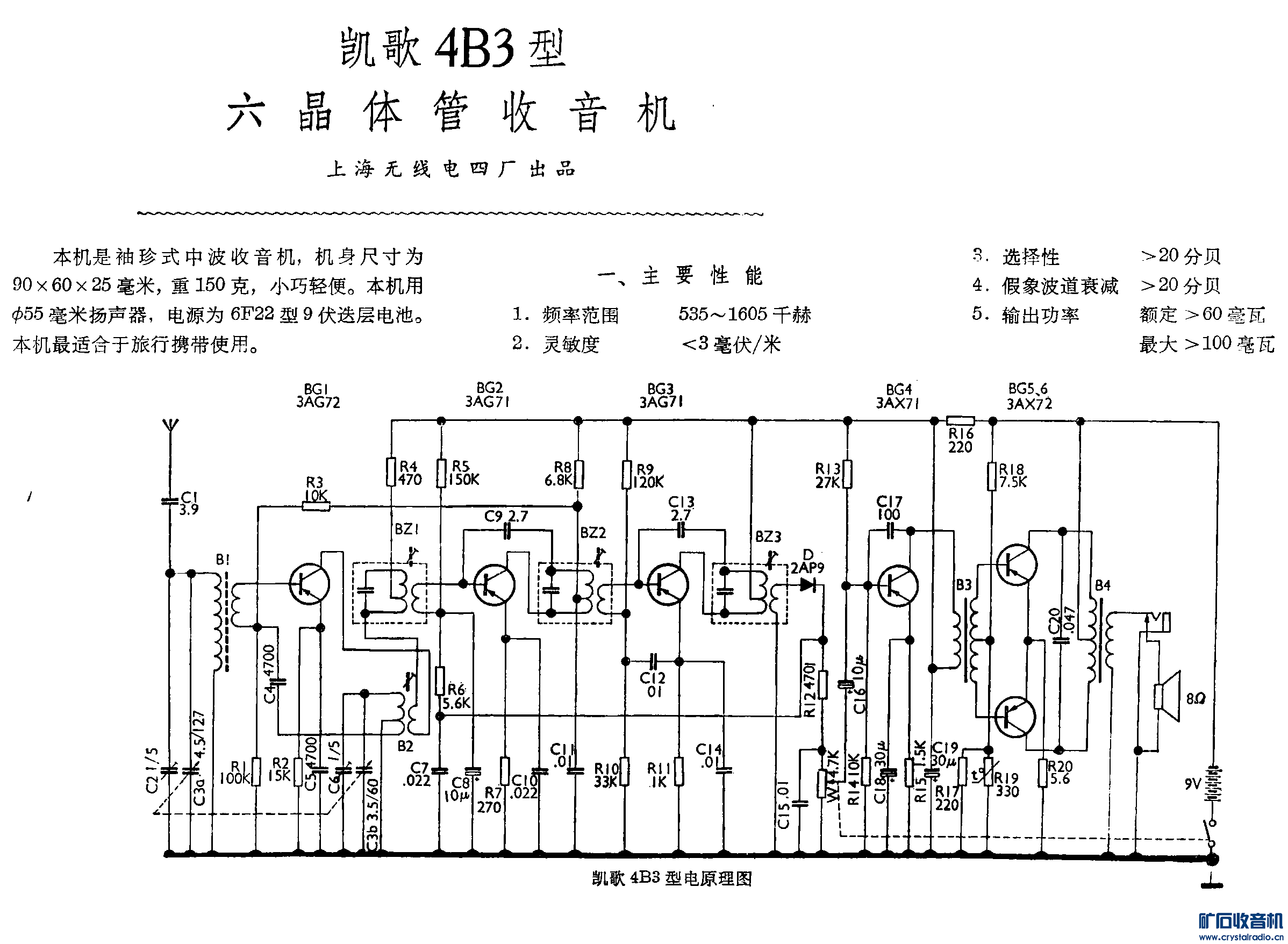

寻寻觅觅,终于找到了磁棒天线上加拉杆天线的方法,用个10pf电容即可,如图。
今天已晚,睡觉,改天再测。
