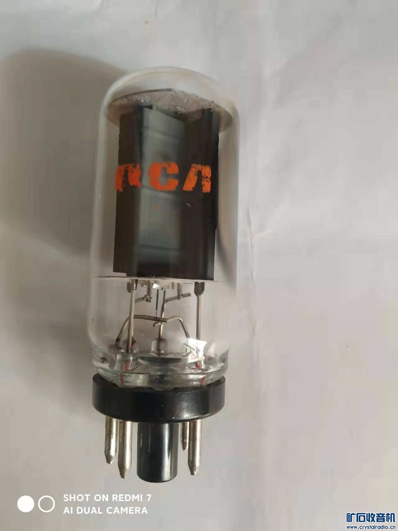

几个管子买来是还能看见一点字,现在啥都看不见了
看不见型号了
看不见型号了
发表于 2021-12-10 10:46:07 | 显示全部楼层
多拍几个图看看,有点像6L6GB或6L6C,类似5881电子管。
 楼主| 发表于 2021-12-10 10:47:08 | 显示全部楼层
晚上下班多拍几张。不像是6L6,体积和6V6差不多
发表于 2021-12-10 10:48:46 | 显示全部楼层
上面打了个“G”,或6L6GC,可替换6P3P,6L6等.
 楼主| 发表于 2021-12-10 10:50:45 | 显示全部楼层
可是个头小啊,有那么大功率吗?
发表于 2021-12-10 11:05:01 | 显示全部楼层
看看有没有束射板,有的是6V6系列,没有的是6Y6系列。
 楼主| 发表于 2021-12-10 11:08:50 | 显示全部楼层
有。看管脚排列和6P6好像一样
 楼主| 发表于 2021-12-10 11:10:53 | 显示全部楼层
很有可能是6Y6,但是6Y6,6W6,6V6,6F6管脚都差不多吧,这个怎样区分呢
发表于 2021-12-10 12:23:12 | 显示全部楼层
不好判断 ,RCA生产的管子型号上千种
 楼主| 发表于 2021-12-10 12:27:37 | 显示全部楼层
谢谢版主!
发表于 2021-12-10 17:18:53 | 显示全部楼层
看引出线:屏极引出两根线,灯丝两根线,另外还有两根引出线,怎么看都像个‘’闸流管‘’。
发表于 2021-12-10 18:00:45 | 显示全部楼层
照个管顶的图片发上来,可以看的更明白。
发表于 2021-12-10 22:12:21 | 显示全部楼层
没看见消气剂,有不用消气剂的放大管么?
 楼主| 发表于 2021-12-13 10:58:40 | 显示全部楼层
绝对不是闸流管,不然不会买,只是时间久了忘记了,字也掉了。上面老兄说的对,不是6Y6,就是6W6。很可能是6W6
 楼主| 发表于 2021-12-13 11:00:05 | 显示全部楼层
有不带消气剂的管子。
