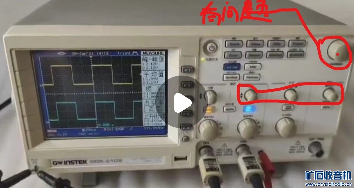

固炜GDS-2102示波器的微调按钮调整图像时,图像线条移动方向和位置同旋钮的不一致,什么原因,怎么排除故障。
 楼主| 发表于 2021-12-10 10:40:01 | 显示全部楼层
见图中的故障旋钮

发表于 2021-12-11 22:43:31 | 显示全部楼层
旋钮接触不良。拆开电子清洗剂喷一下

发表于 2021-12-26 12:55:43 | 显示全部楼层
 楼主| 发表于 2021-12-28 17:07:15 | 显示全部楼层
世佳电器 发表于 2021-12-26 12:55
就是编码器旋钮问题 ,有卖的
你有吗,如果有给我发一个链接
