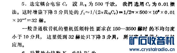

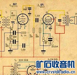

可以做收音机里的耦合电容。遮挡部分,所以富余量很大,足够应用。

完全可以做耦合电容,设次级栅极电阻为470K,根据简易公式计算-3dB低频转折低于12Hz;-1dB低于23Hz。不足之处是这样的引线焊接不大方便。
