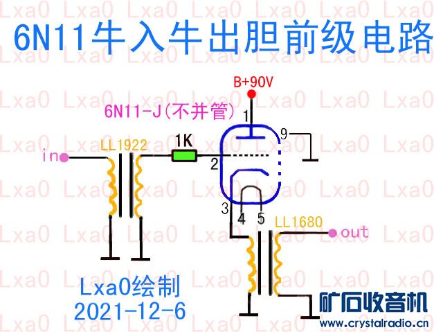

先上图:
 楼主| 发表于 2021-12-9 16:01:47 | 显示全部楼层
说明:
1。屏极输出的调整阴极电阻使屏流7~9mA。
2。阴极输出的调整屏极电压使屏流7~9mA。
3。上2项实验用的是国产合金牛。
4。胆机缺少了牛就没啥意思了,什么也不是了。
请大家指教。

上图有直流电压输出?
有输入牛输出牛的前级确实别有味道,但牛的品质太重要了!

 楼主| 发表于 2021-12-10 15:26:27 | 显示全部楼层
回复以上坛友:
实验结果当然是很好的了。
屏极输出的那个图
1635副边会有微小直流电通过,
这时可将5K电阻去掉。
图是用photoshop画的。
