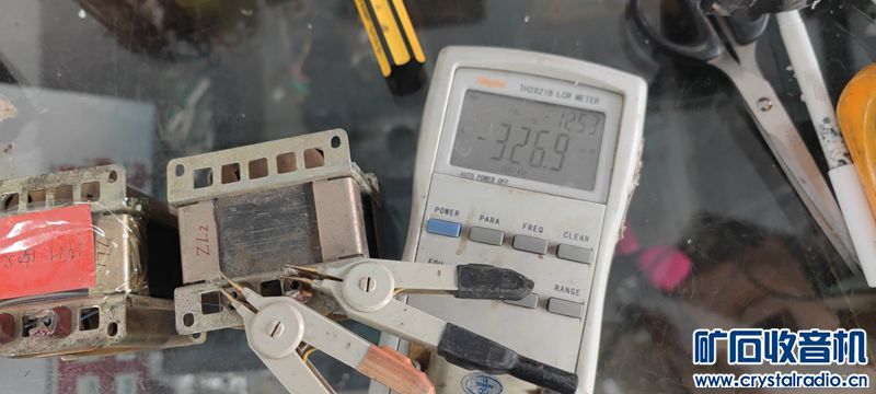

以前听说好像可以用在直流灯丝滤波的CLC ?
不是很确定,以前没接触过这么小的电感呢。

楼主可先看看铁芯是否有气隙,如果没有气隙,那说明是交流回路用的,一般是用来校正功率因素的电感;若有气隙,可用于直流滤波,但是电感量太小,对于100赫兹纹波来说聊胜于无,用于中频滤波那还可以。

没什么用途,高频使用太大,低频使用太小。
