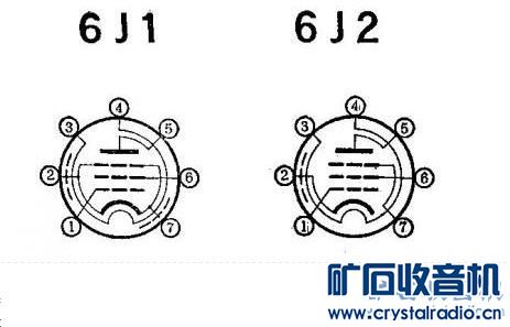

6j1灯丝才开始插上的时候正常点亮,但很快就逐渐暗下去,勉强能看到一点红,灯丝电压正常的,不知何故,另外6J1管脚3/4是灯丝不?怎么有的资料说是4/6?
换了一只管子,正常了
不知这种现象是咋回事,尽管笼统的说是管子坏了,但具体是哪里坏了?

发表于 2021-12-9 08:51:06 | 显示全部楼层
灯丝是3、4脚。
自激会造成音量电位器关闭情况下,喇叭纸盆不断往复运动。可在屏极对地接一只几十皮法的电容(耐压足够)试试可否消振。
