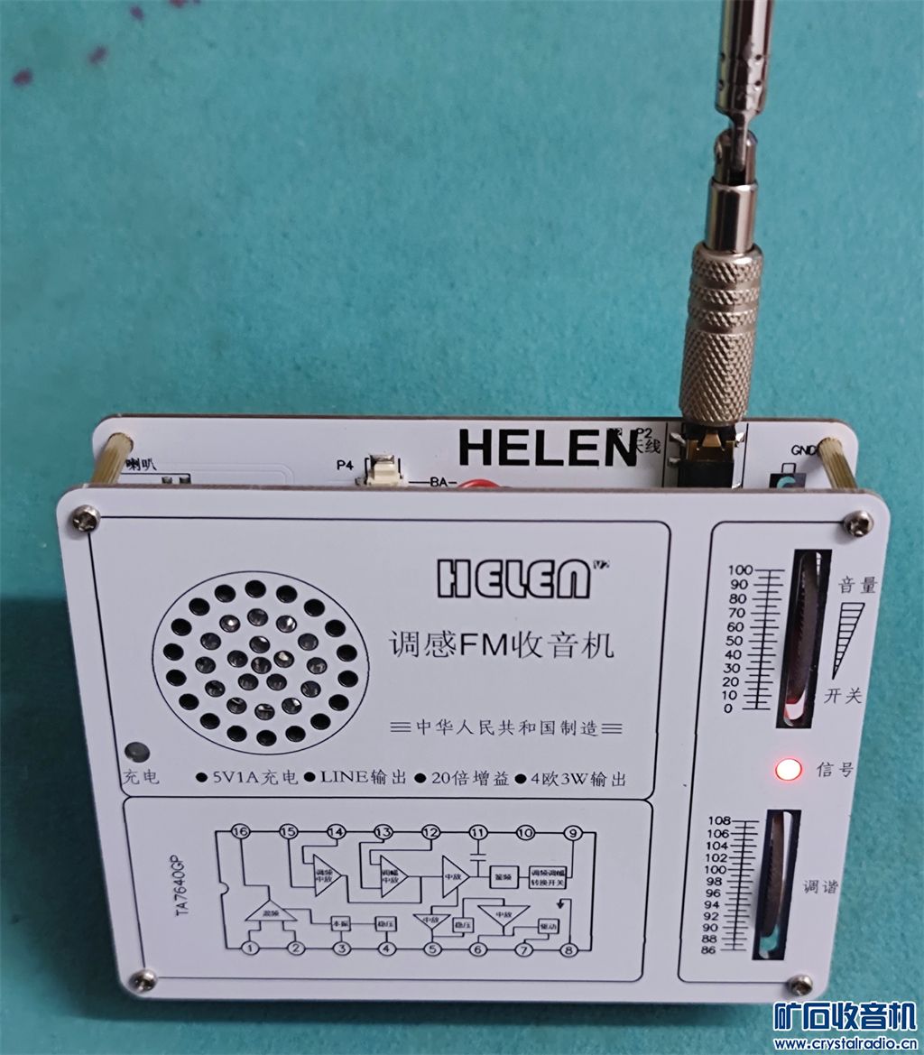

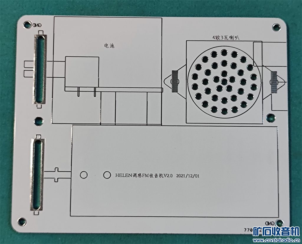

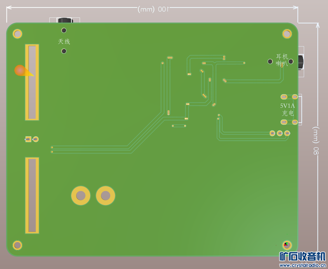

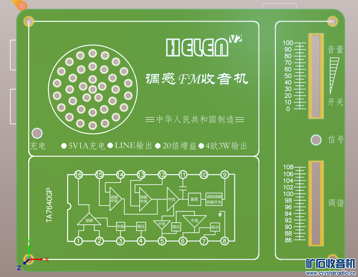

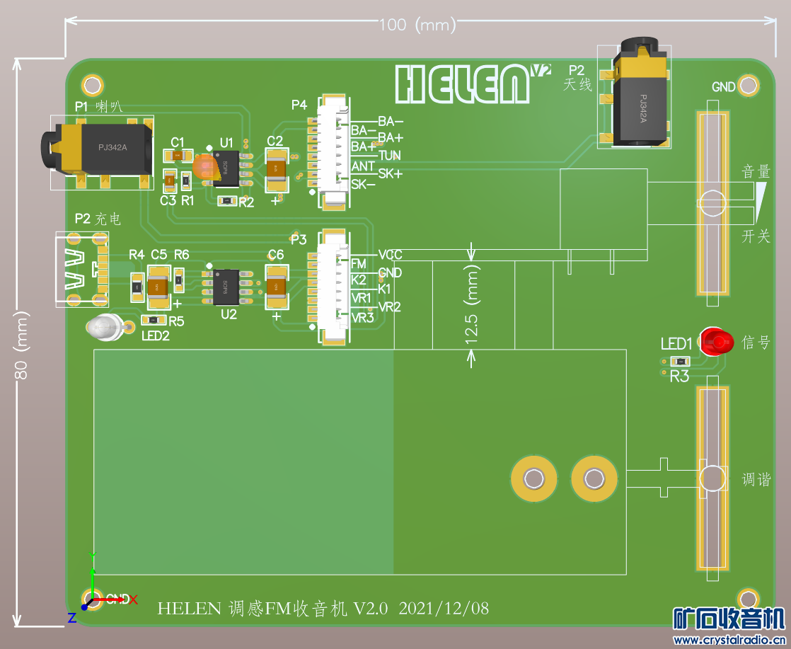

    来论坛有一段时间了,天天欣赏各路大神DIY的收音机我羡慕不已,但大多是可调电容的,看到有网友用车机调感头DIY的收音机,一时手痒就有了DIY 一台调感收音机的念头,这是第二版,由于在家里和公司电脑都有更新资料,导致打板时资料上传不是最新的,底板有几个地方丝印错误。

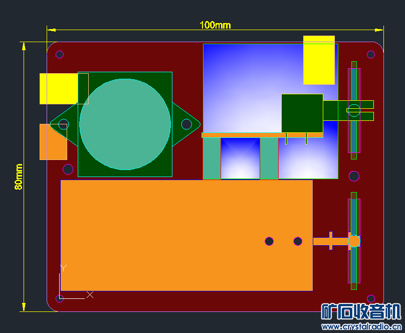

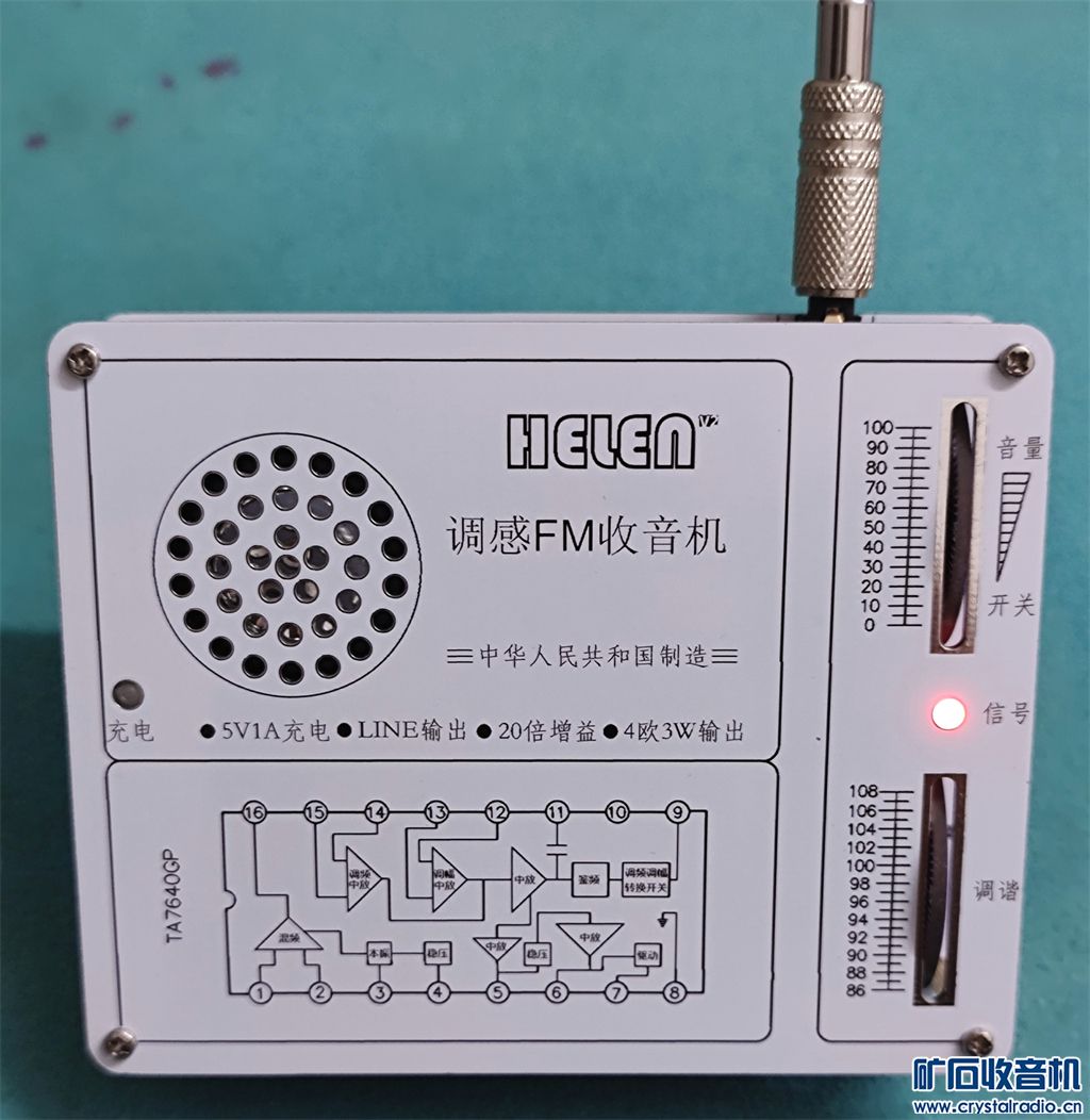

    本产品为100*80*23毫米的便携式FM收音机,集成800mah聚合物锂电池和TP4056充电电路,车机调感头,8002D功放,28毫米4欧3W音腔喇叭,3.5毫米外接天线接口,3.5毫米耳机/喇叭接口,前置式28毫米音量和调谐波轮。本机灵敏度好,简洁美观,制作简单,成就感强,很适合拿来练手,现把DIY过程分享,和坛友同乐。
1.收集关键器件的资料,按需求画出原理图,先择合适的元器件,顺便清一些手上的器件库存(你懂的)。
2.根据选择的器件封装尺寸用CAD画出堆叠图,调整各器件的位置,直到各器件之间没有干涉,整机尺寸最小(方便撸板),喇叭足够大(直
接拉高逼格),电池容量足够大。

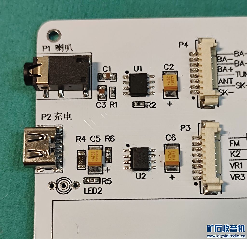

3.上面完成了就可以画板子了。

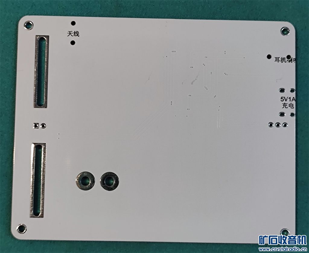

底板正面
底板背面

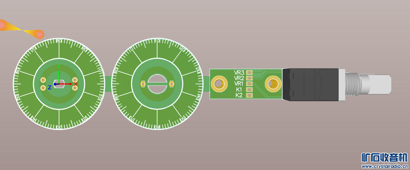

面板
波轮
4.打板就选嘉立创,免费还包邮,欧耶!
面板正反面
底板正反面

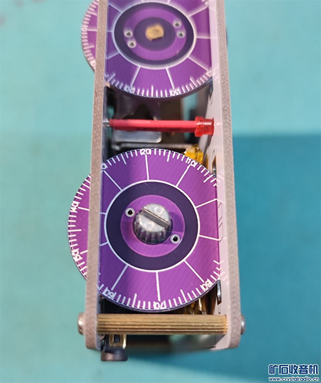

波轮电位器板,传说中的大妈紫

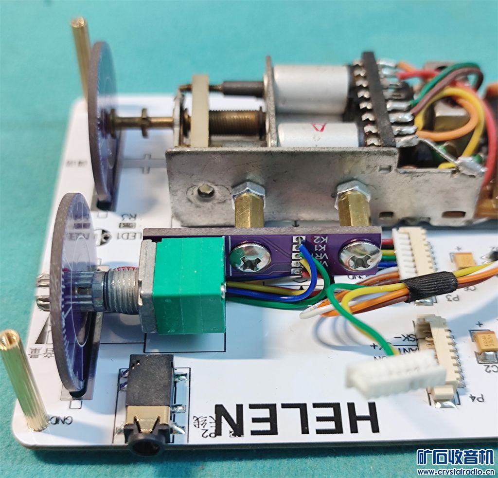

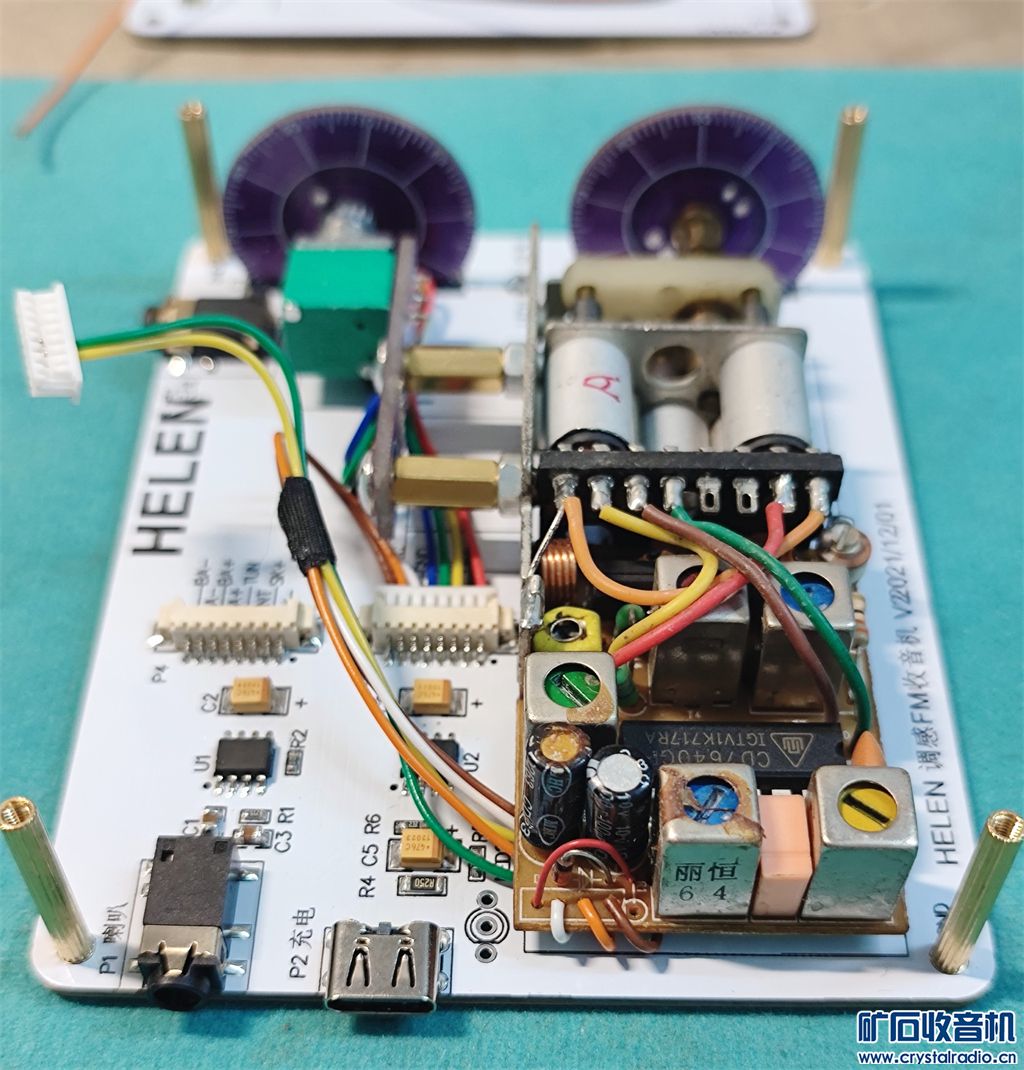

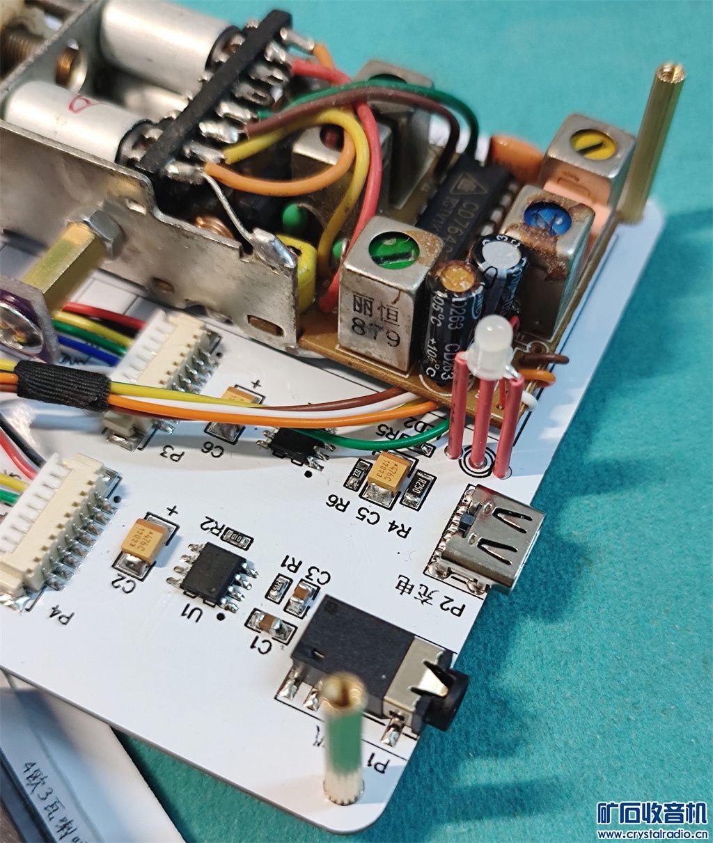

5.开始焊接底板,原则是先小后大,先贴片后插件。用了3颗库存47uf胆电容,的确养眼
6.面板背面焊接两个喇叭固定针和贴1mm后强力双面胶,固定好喇叭和电池。

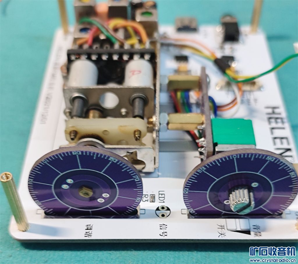

7.调感头和点位器板焊接好排线,装好螺柱,固定好电位器,装好音量和调谐波轮,并用两颗螺丝固定到底板正面,用布基胶固定好导线。
8.把电池和喇叭线插入底板连接器,用布基胶固定好导线,焊接好充电和调谐指示灯,安装好链接螺柱。
9.装好面板,插入天线,开机进行功能测试。

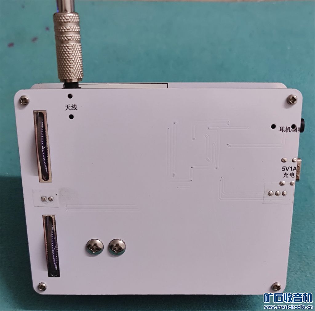

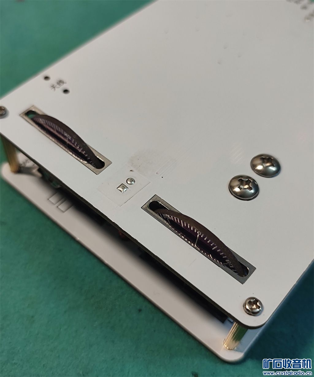

背面一片白
喇叭孔特写
调谐波轮特写
TA7640特写
音量波轮特写
背面特写

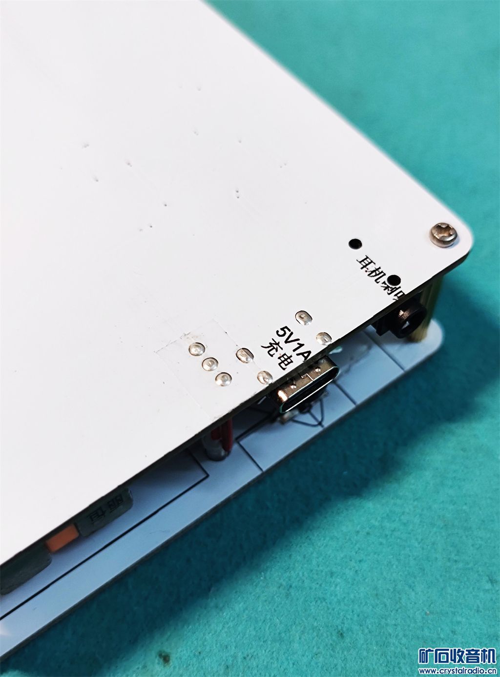

充电和耳机喇叭接口特写
上下左右特写
波轮特写
参赛防伪照
视频链接, 手机拍的声音比较尖,实际还好,便携式小喇叭只能牺牲一下音质了,也可以外接喇叭,3W输出功率足够。
https://v.youku.com/v_show/id_XNTgyNTk4MTkwOA==.html
https://v.youku.com/v_show/id_XNTgyNTk4MTkwMA==.html
https://v.youku.com/v_show/id_XNTgyNTk4MTkwNA==.html
https://v.youku.com/v_show/id_XNTgyNTUyODM2NA==.html
https://v.youku.com/v_show/id_XNTgyNTUzNjQ4NA==.html

楼主问下,调感部分包括TA7640一起是一个组件?输出是立体声信号?
是一个组件,单声道输出。
