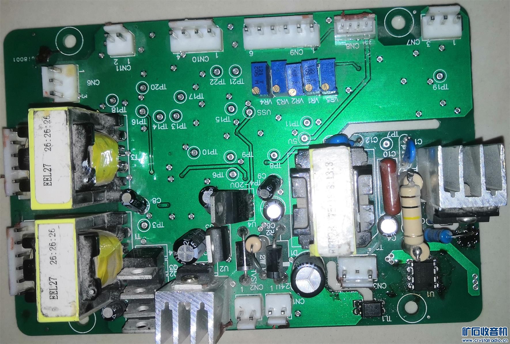

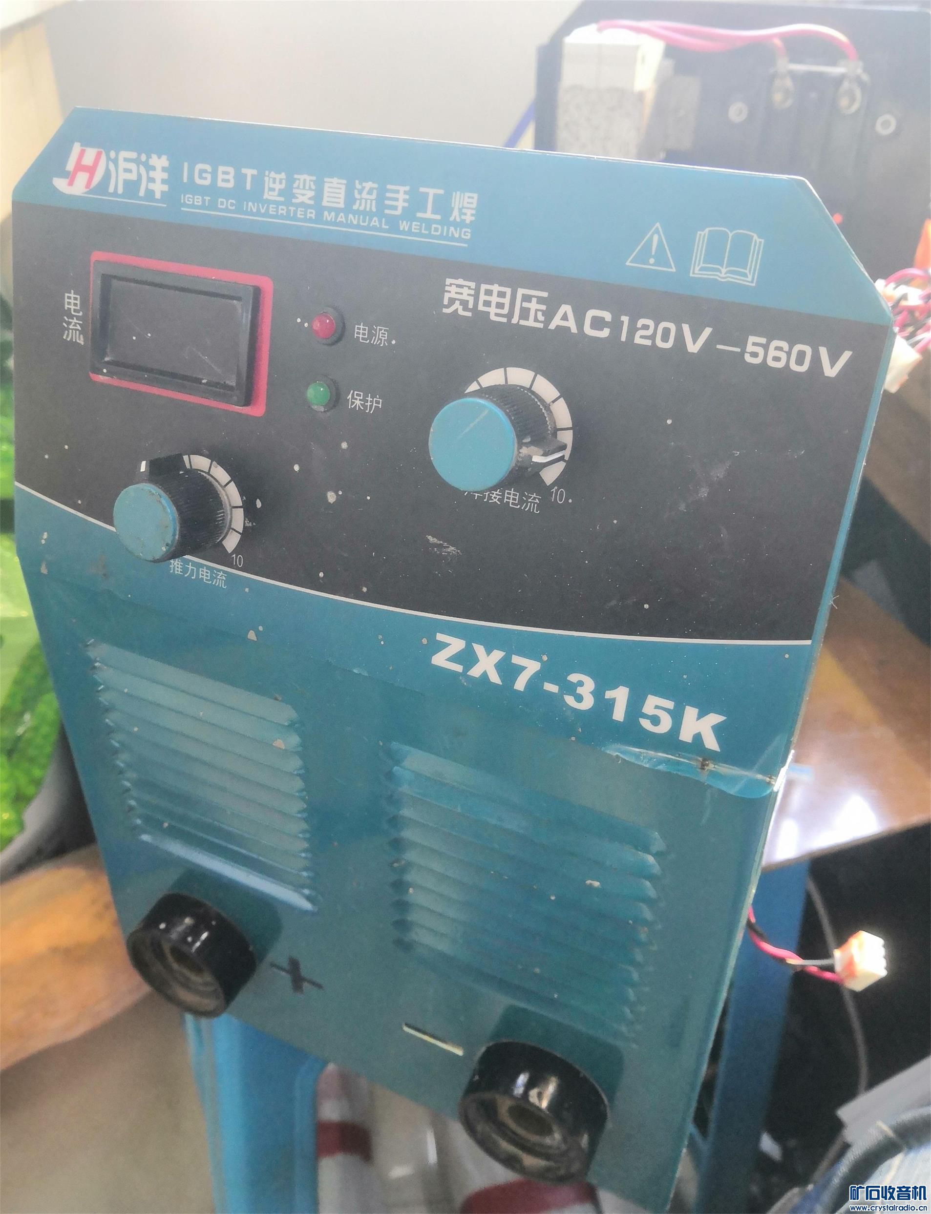

到手:上电无反应。做功用料不差,就想试试可否修复自用。

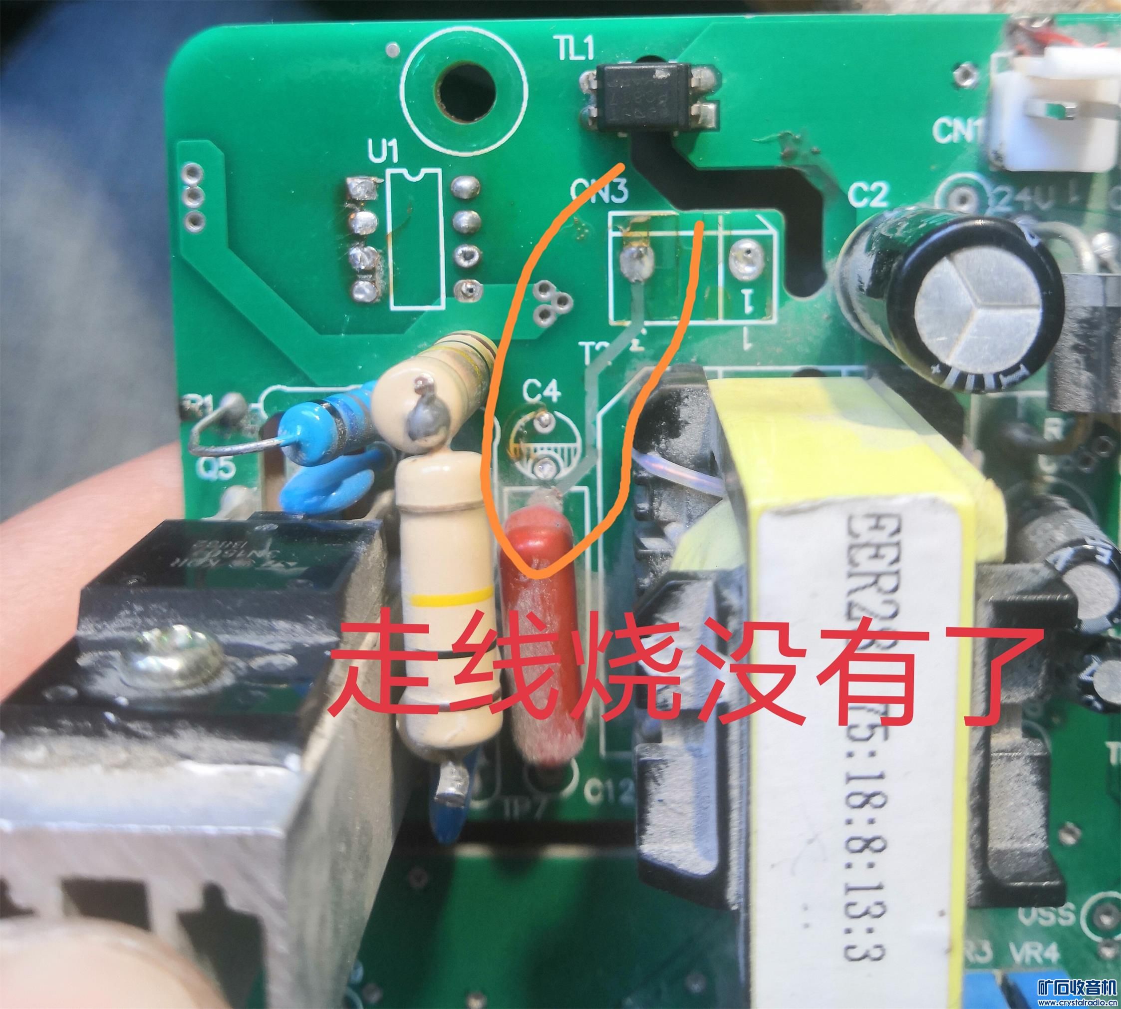

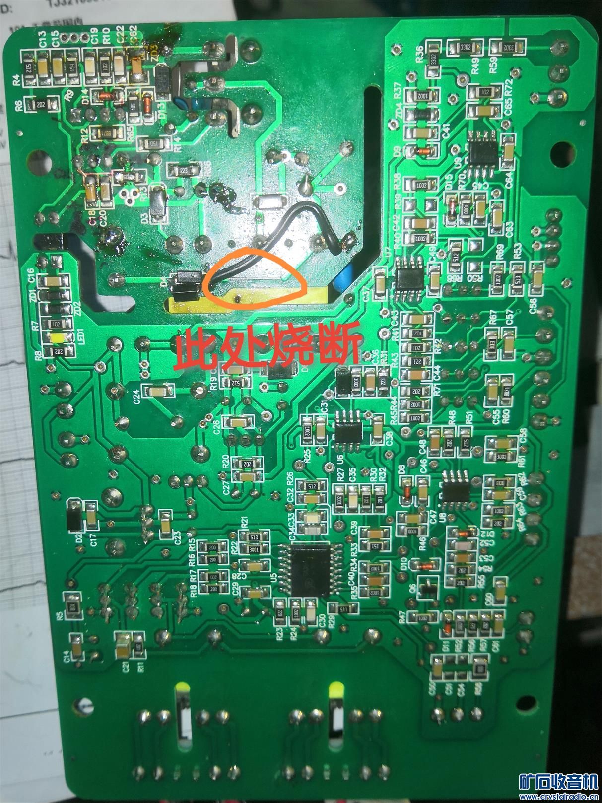

拆开:一发现CN3 为直流310V输入走线没了,害怕看错,把CN3座子取下走线光光的。二 D4 HS2V开路。三 2845B 电源管理芯片坏,7脚 R13电阻10
欧-20欧开路,上边字无法看清。8脚C18电阻飞了。
维修更换后:现在变压器次级应该输出24V各芯片供电。但此时上电就短路,经查是24V变成85V,直接烧TVS1 二极管1.5KE33A 。买了10个1.5KE33A现在基本烧完。3845有正常波形发出。其它个人没有找到故障点。
到此无法解决,到论坛找大家看看有什么思路。
