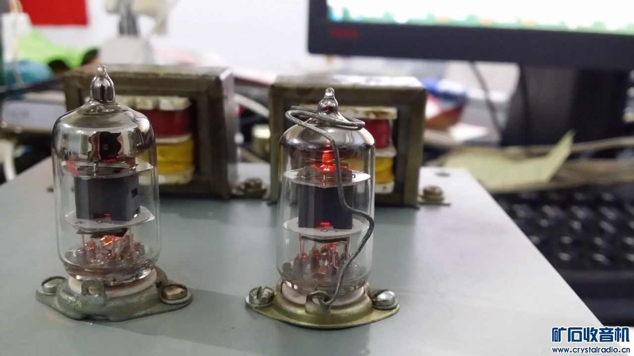

6j1电子管上机正常发热,但就是看不见灯丝亮,,,,,,,,,,,,,大家遇到过这种情况吗??
发表于 2021-12-8 15:23:54 | 显示全部楼层
灯丝被阴极包裹的太多就看不到亮了。在暗处可以看到发红的阴极。
发表于 2021-12-8 15:06:42 | 显示全部楼层
漏气了吧?漏气管里面的气体导热快,管壁热、灯丝看不到亮光。
拍张清晰的照片看看?
 楼主| 发表于 2021-12-8 15:08:28 | 显示全部楼层
拍张清晰的照片看看?
管子完好,,,,,,如果漏气不长时间灯丝也会烧断的
发表于 2021-12-8 15:12:59 | 显示全部楼层
老化了,遇到过6P15发热正常,灯丝不亮。
发表于 2021-12-8 15:18:21 | 显示全部楼层
灯丝电压正常?栅负压(屏流)正常?看不到灯丝亮,说明灯丝温度不够,还能正常工作,这确实是怪哉。
 楼主| 发表于 2021-12-8 15:27:33 | 显示全部楼层
其他管子都正常发亮,是不是6J1就是不大一样?
发表于 2021-12-8 15:37:52 | 显示全部楼层
正常工作的6J1
