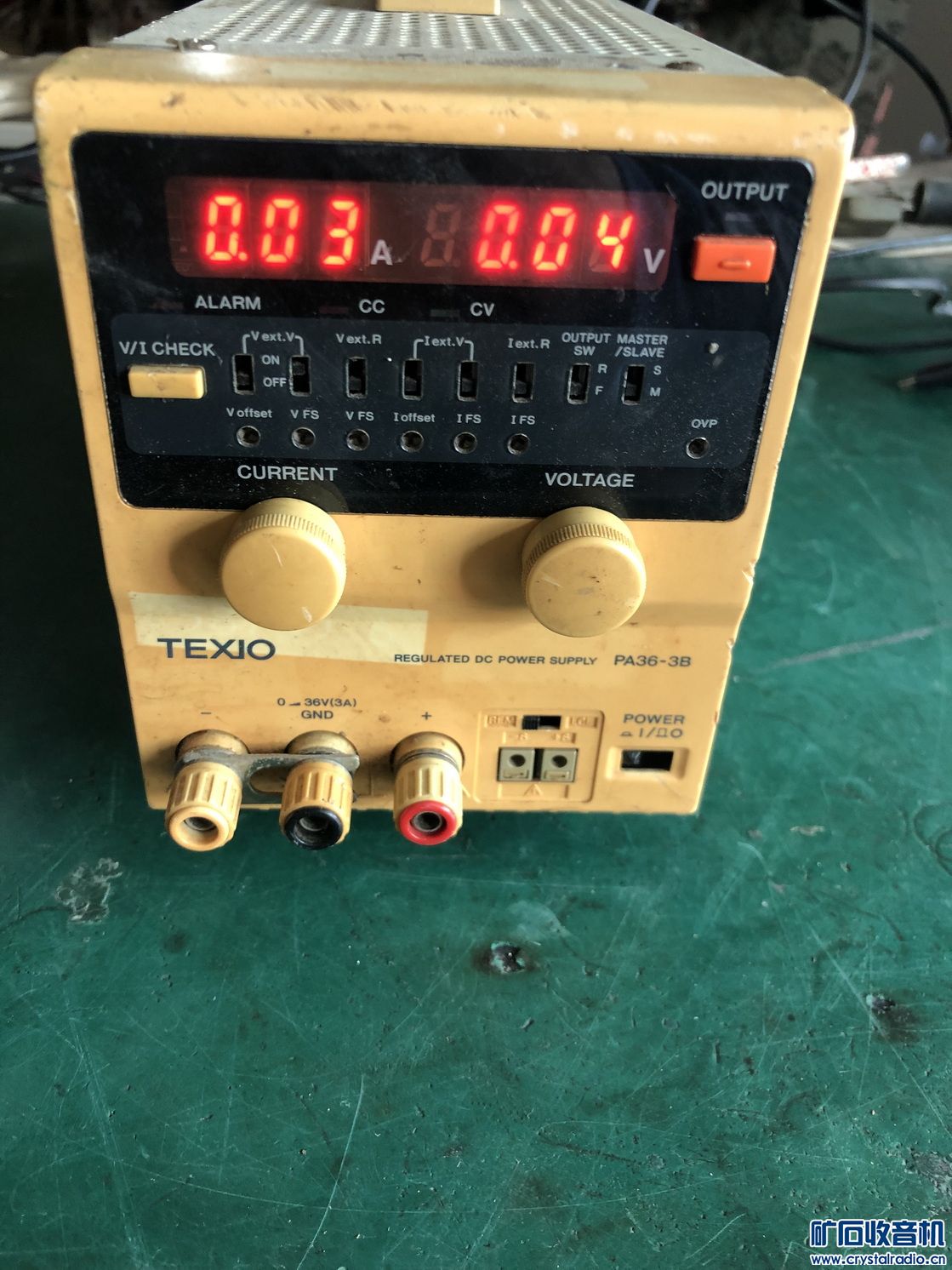

鱼里来的。说是没输出
拿到 折腾  网上找思路:

维修过程:
1  稳压部分有进液痕迹 清洁干净 。 等材料到货 大主板上全部加锡补焊一遍
更换主板上 7805   7815(原件附近有黑烟 烧过) pcb 非常脆弱。 吸锡棒 吸锡会伤pcb(嫌烦没上恒温烙铁)。 开机后7815还是会发烫(正常是会发热?)
2 大主板上电容全换(前面板上电容用了老的大电容换到小容量地方50v47uf    7X11 KMF系列     1颗)。
3 LM339已换。故障依旧 电压闪跳。原ic 好的。
4 0.1Ω基准电阻已换  原基准电阻就是一头进液生锈实际没坏······
5  显示板上 74HC4066A四双向开关 逻辑芯片   更换
机器暂时正常输出 36v 1.2A(设置、实际输出 、表显),
最后: 量三个电容 容量降低了
7815S 附近的 35v470uf 10X21  KMF系列      2颗
前面板 正负极接线柱电容 50v4.7uf  5X11 KMF系列       1颗
主板看板号疑似2008年的 电容用了13年·····日本黑金刚牛逼
费用:机器 包邮 80元 +5+15.5+3.5+3.7+6.6+4+12=126.3元
不理想: 开机显示 不归零。不应该拆机清洁两颗电位器 实际阻值是好的 加阻尼油就好了。

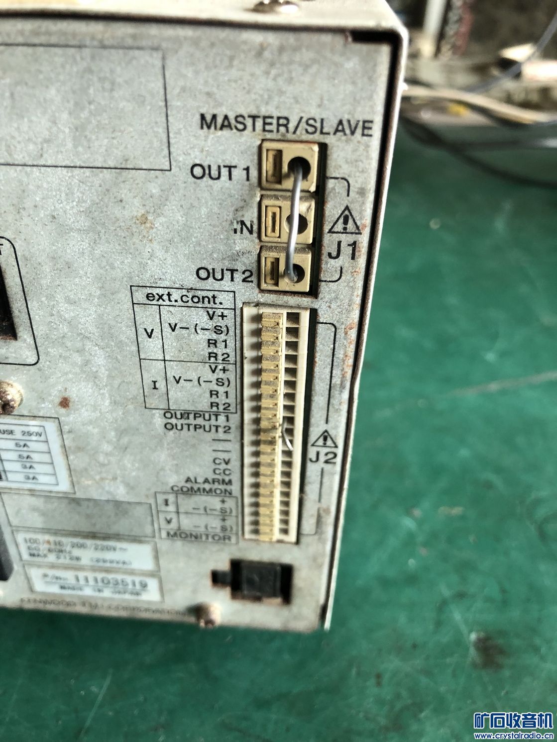

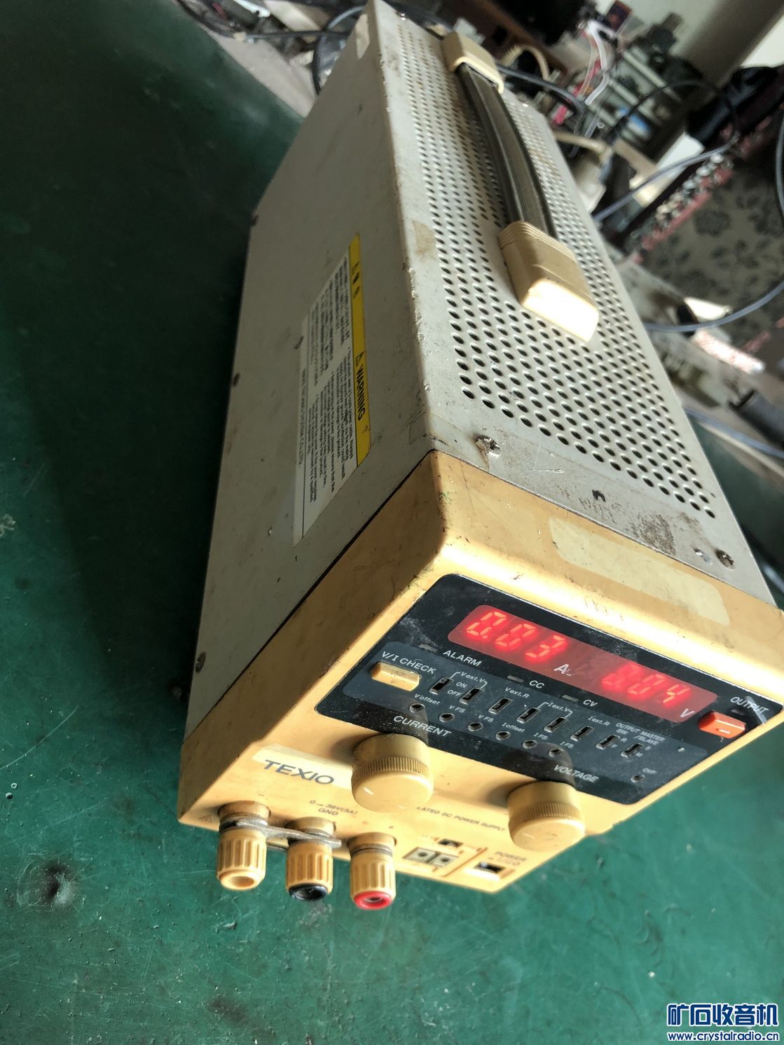

我有一台没输出不想折腾有要的朋友联系还是36V3A的
发表于 2021-12-25 13:24:30 | 显示全部楼层
不知道是设置不对还是什么原因没去折腾
