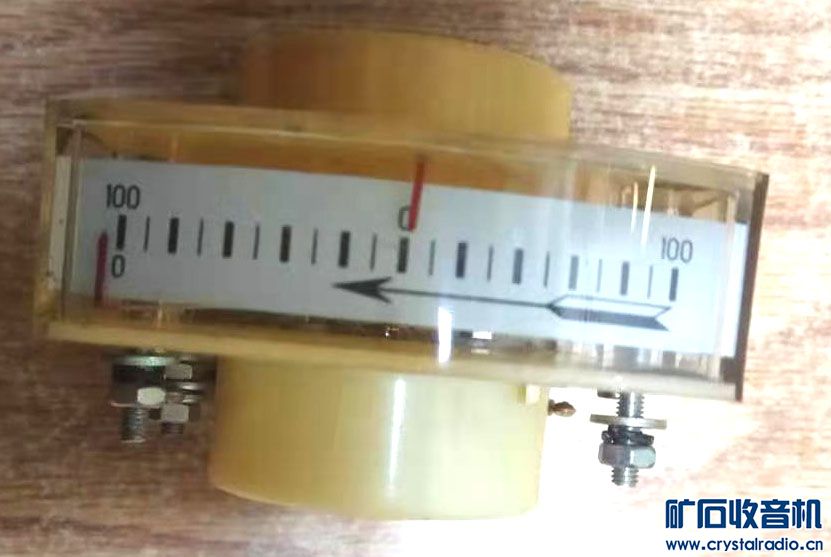

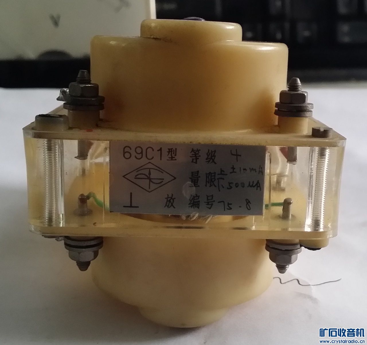

手头拆机偶得2块百分表,大家看看是否能做uv表玩,还需要什么样的驱动电路?某宝上很多驱动板能用不?

拍一个正面图片,与参照物看尺寸大小。

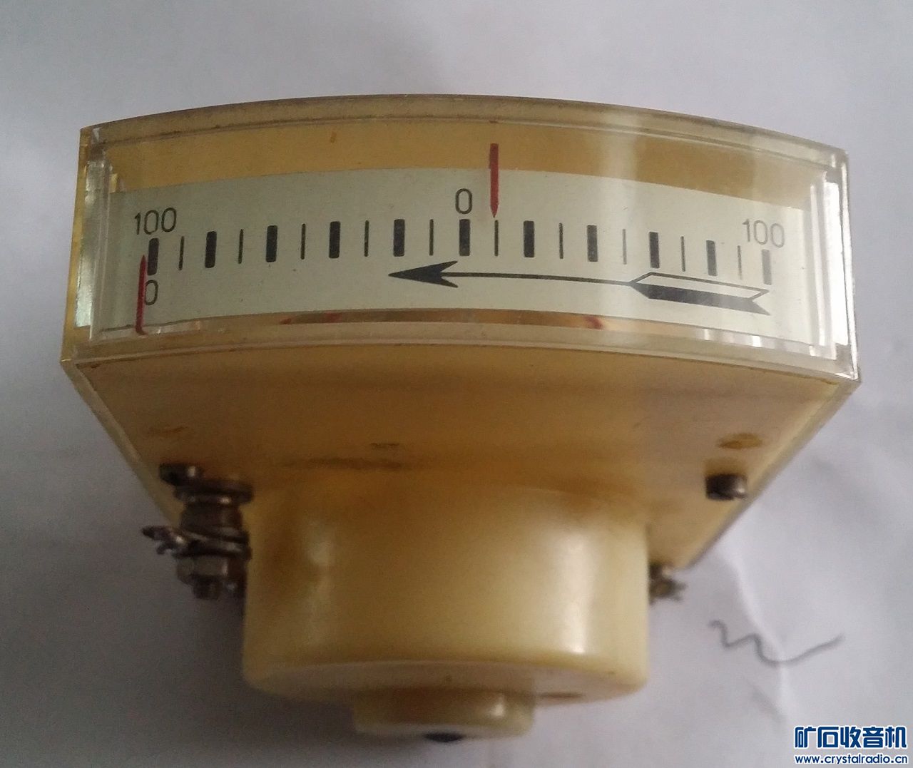

 楼主| 发表于 2021-12-8 09:14:13 | 显示全部楼层
图来了,大小跟烟盒差不多
发表于 2021-12-8 09:32:49 | 显示全部楼层

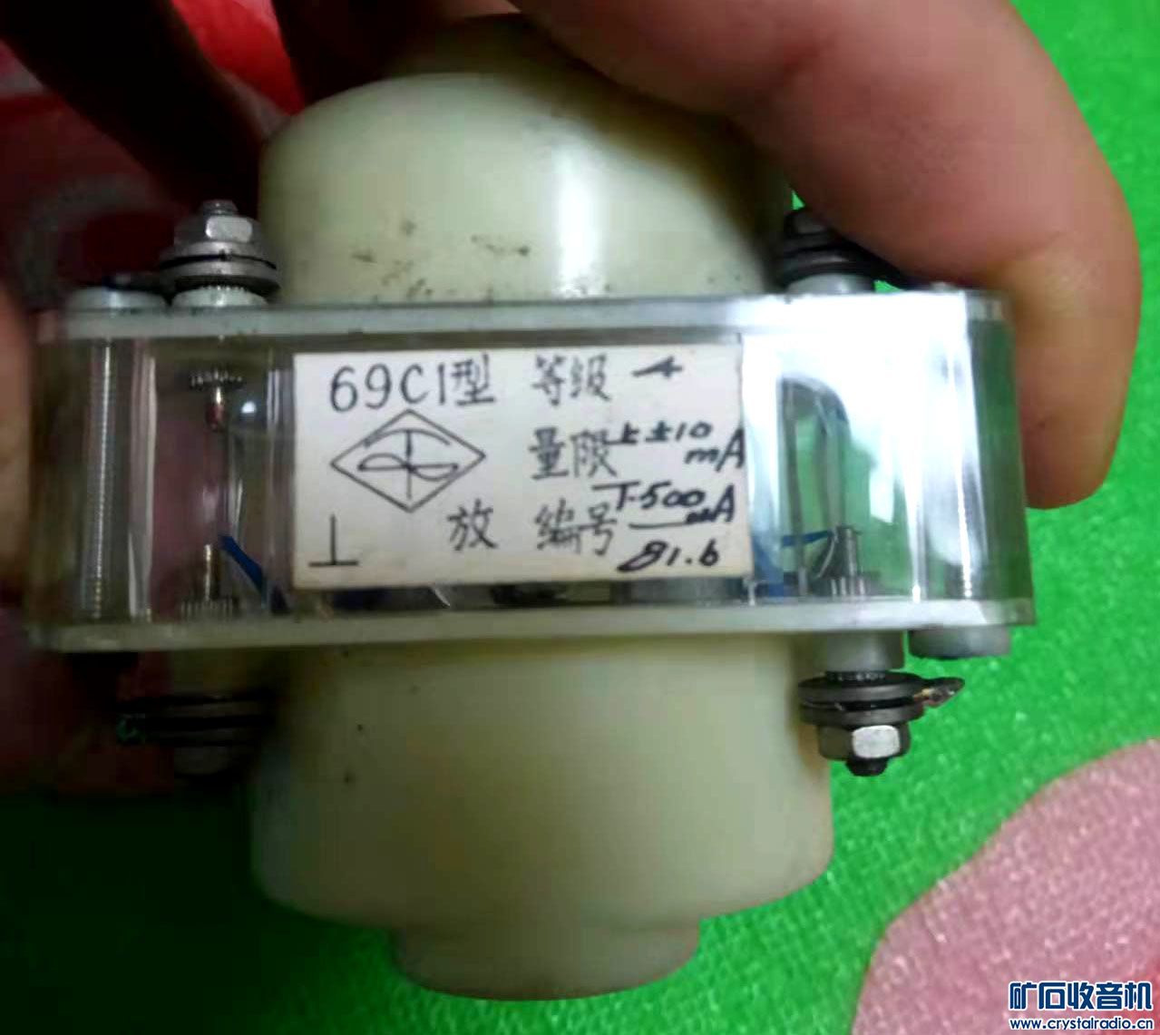

哈哈,完全一样的啊,我也有块这样的表头。
这表头的指针阻尼较大,也就是说指针动起来比较“懒”,做UV表头不是很合适。

不是什么表,都能做UV指示的,UV表指针是不断运动的,一般的表头没晃几天就完蛋。

收录机的UV表是精度非常低,磁间隙较大,用的是满度0.5mA的小表头。

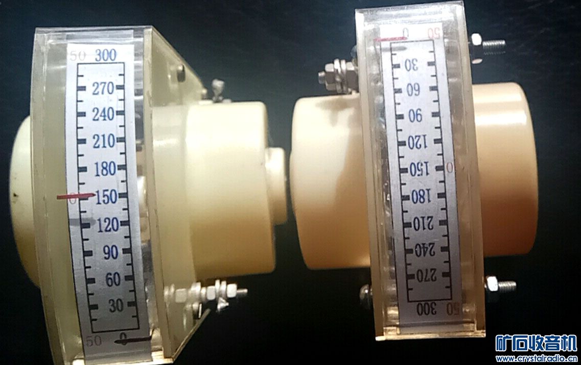

 楼主| 发表于 2021-12-10 13:19:58 | 显示全部楼层
听了大家的建议,不做uv表了,串了个700多k的电阻,改成300v电压表了!
