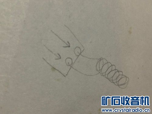

发表于 2021-12-6 22:29:00 来自手机 | 显示全部楼层 |阅读模式
难道不是测电路板上两个焊点吗?
发表于 2021-12-6 23:31:52 | 显示全部楼层
在线测 没法排除外电路干扰。
发表于 2021-12-6 23:44:14 | 显示全部楼层
去掉电池,用数字万用表可以在线测电阻

发表于 2021-12-7 15:10:20 | 显示全部楼层
如此测电阻基本可以,电路的等效电阻很大虽然并联在线圈上也影响不大,若要测精确阻值那就焊开线圈一个端头测吧,不过先前焊过这种线圈,非常易断,麻烦了半天。
发表于 2021-12-8 08:14:27 | 显示全部楼层
去年电池,用数字万用表2K或者20K档直接测量即可。
发表于 2021-12-8 22:34:02 | 显示全部楼层
这个还真不一定行。我曾实际测量过两个电子表机芯线圈:用数字表VC9805A+测 A170Ω; B226Ω,改用MF47指针表Ωx10档测: A170Ω;B130Ω;改用MF47Ωx100档测:A仍然170Ω,B则200Ω了。不知为什么,也懒得拆开线圈一端再测。
发表于 2021-12-9 07:47:27 | 显示全部楼层
顽童50 发表于 2021-12-8 22:34
这个还真不一定行。我曾实际测量过两个电子表机芯线圈:用数字表VC9805A+测 A170Ω; B226Ω,改用MF47指 ...
  数字万用表电阻档的开路电压一般低于0.65V,指针表欧姆档开路电压在1.5V前后,后者可导致晶体管导通,影响电阻测量结果。我有日本爱德万台表,有一个LOΩ电阻档,开路电压低于0.3V,在线测量电阻时,晶体管的并联电阻影响很小。
发表于 2021-12-9 12:10:02 | 显示全部楼层
JY陶石 发表于 2021-12-9 07:47
数字万用表电阻档的开路电压一般低于0.65V,指针表欧姆档开路电压在1.5V前后,后者可导致晶体管导通, ...
原来如此,谢谢!
