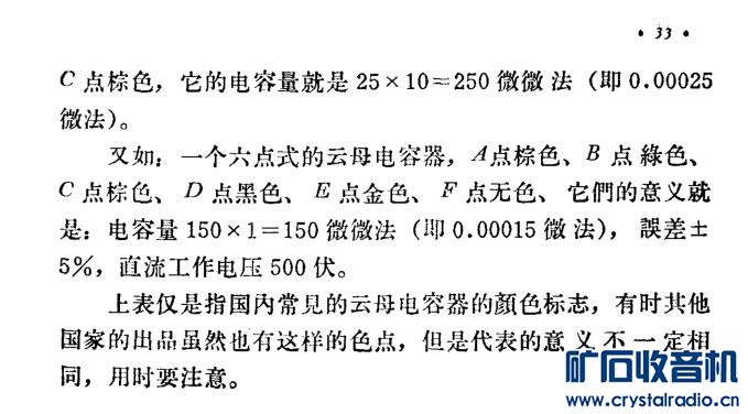

你自己分辨颜色,这里给出色点意义,会看色环电阻就知道电容量。
