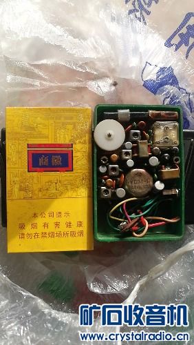

如图,好像是沈阳601,我觉得应该是用6v迭层电池,但是朋友试验说是6v的声小,9v的声音正常。没见过这电路图,不知道这小机器用多高电压,貌似和636单管机相同的机壳,做成两级中放还带喇叭,这个机器的技术在当时还真不得了。

试一试就可以知道了,
3--4.5--6--9伏,串入电流表,观察。

看电池扣是用集层电池
发表于 2021-12-6 15:06:49 | 显示全部楼层
这是早期产品用的9v集层电池,后期产品是3v。

原来如此,我说的呢?用9v电池的机器确实不多,当年来说太费电了

那个时期,貌似9V的电池少,反而6V的电池多吧。

6V可能性大于9V的。

6v的,声音小是正常

照六楼的做法;输入9Ⅴ大音量工作时摸推挽管外壳,如发现发热则不是9v供电;以前四节五号电池捆绑架,就有带纽扣式那种。

这很简单;查看电解字标几伏,以前厂机用料非常节省,6v供电的标6.3V,决不用9v。层叠电池印象中没有4.5V,所以应以电解电容字标与功率管不温(为省电,偏流刚够为好,尤其是层叠电池供电)为依据

还是串上电流表,看看静态总电流吧,10毫安左右,当时的电压比较合适。
静态总电流太小,音质和灵敏度会劣化。
