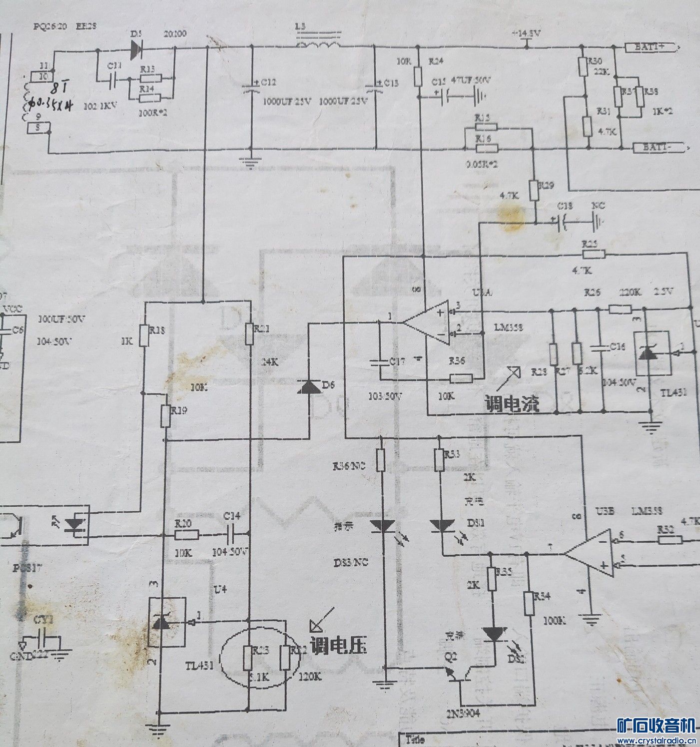

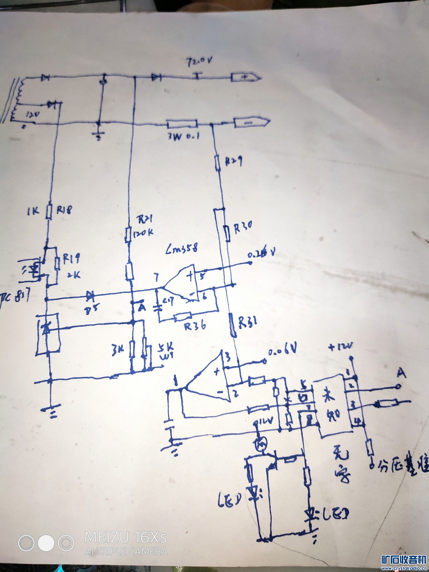

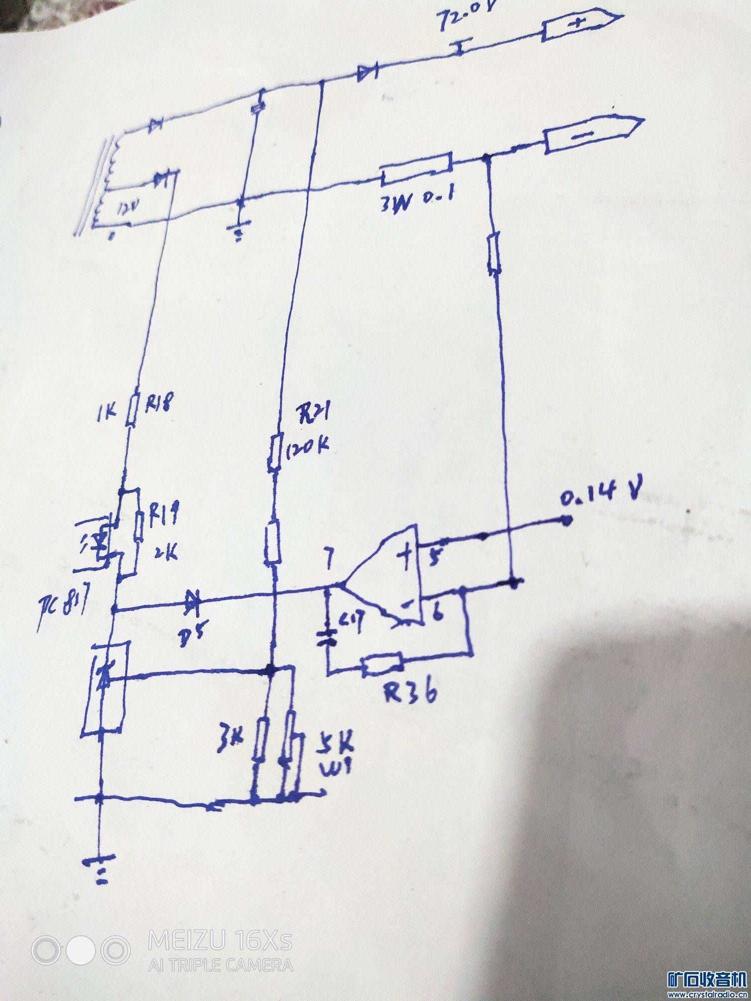

改一个96v电动车充电器为72v充电器,更换如下图调电压部分电阻,为可调电阻,把输出电压调到86.5v,带500w碘钨灯泡,电流1.8a左右,电压93.8v,再并一个200w灯泡,电压基本不变。问题来了,这样充电电压过高电流会下降到转灯吗?如何转入恒压充电?改变图中哪几个原件,可以把恒流时电压控制在89v内(测72v的充电器带相同负载电压值)。实际电路和图中相似,图纸是12v的。
补充内容 (2021-12-6 16:25):
无字芯片供电是稳压5v;
补充内容 (2021-12-6 16:44):
照着画出图来找到了,连接A点之间的电阻原来是30k(图中画漏了),换56k电阻带载后抬高电压降到91v,应该可以用了。可能换68k电阻电压更合适。

发表于 2021-12-6 14:46:52 | 显示全部楼层
一般转灯电流会远小于最大限流,你现在要减小负载才能转灯吧
发表于 2021-12-6 15:06:30 | 显示全部楼层
电路不对,或者哪里坏了。按照电路电流取样电压高于0.14V,就是在1.4A的时候电流控制动作。怎么会有1.8A的电流?
 楼主| 发表于 2021-12-6 15:33:46 来自手机 | 显示全部楼层
heliu 发表于 2021-12-6 15:06
电路不对,或者哪里坏了。按照电路电流取样电压高于0.14V,就是在1.4A的时候电流控制动作。怎么会有1.8A的 ...
错了是0.26v,我的问题是恒流时不限制电压了,或者限制电压偏高。川奇72v充电器,带相同负载电压升高3v左右。这个升高6v左右,原来是96v充电可能是正常的。但是充72v电池应该高了吧!

发表于 2021-12-6 16:43:26 | 显示全部楼层
值得拥有 发表于 2021-12-6 16:08
错了是0.26v,我的问题是恒流时不限制电压了,或者限制电压偏高。川奇72v充电器,带相同负载电压升高3v左 ...
好吧,看了新图。无字芯片好像是LM393。其1/2/3/4脚你画错了吧,1脚不应该接12V。如果真是1/4都接12V,他不是LM393。
超2.6A,LM358的7脚输出,恒流充电。
到低于2.6A高于0.6A的时候,恒压输出。
此外不清楚你的电源原来是充铅酸还是锂电。
