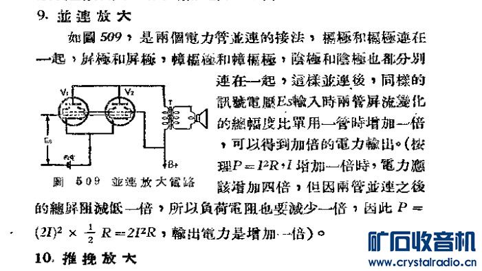

烦请各位大师  提供电子管并联相关参数  并联后阴极电阻和旁路电容是按照原来参数独立接还是一并接  参数如何变化?

阴极并联,使用一个阴极电阻和电容
发表于 2021-12-6 13:41:29 | 显示全部楼层
电阻减半,电容加倍!

要想单独调整就各用各的,甚至输出变压器初级都可以各用各的。
发表于 2021-12-6 13:55:14 | 显示全部楼层
并联后阴极电阻和旁路电容合二为一。

如果各用各得  阴极电阻和旁路电容的取值跟原来一个管子时是一样的是吗  就输出变压器初级阻抗/ n
发表于 2021-12-7 09:09:18 | 显示全部楼层
只要工作点一致,电阻和电容当然是一样的,
输出变压器阻抗也和单管一样,初级用两组线圈。

想再问下  栅极连起来后  栅漏电阻还是用原来值吗?

最大值减小一半,满足栅级电子泄放
