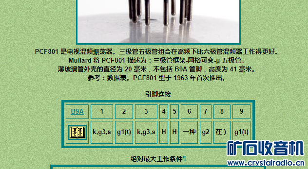

朋友给了几只PCF801,就是8.5V灯丝的ECF801。请教大家,这个管子能代用啥管?不考虑灯丝电压的情况下。
原来以为可以代6F1,但好像6F1是ECF80,而且资料写的是ECF801的五极管是可变U的。
这个管子能做小前级么?或做推动管。三极管+五极管三级接法能推6V6么。
谢谢大家!!

EcF8O1是锐截止,ECF8O2才是遥截止(变U),请核准。用ECF8O1做FM高头是“物尽其用”,移作它用是“不务正业”,😀若作FM中放,(S/11)也妙不可言,因为跨导高,比6J1高多了(S/5)。她是电子管全盛时期的产物,要珍惜。
发表于 2021-12-6 13:31:02 | 显示全部楼层
ECF 801(PCF801),高跨导框架栅三极五极复合管
用作V.H.F.电视调谐器中的频率变换器,作用与国产6F1相当,但是国产没有可以代用的,美国型号6GJ7可以代用。能够用作前级推动管。
欧洲E打头的管其灯丝电压都是6.3V。

好的。谢谢于版!我没看明白参数,变u是啥意思?遥截止?
发表于 2021-12-6 14:26:35 | 显示全部楼层
变u就是遥截止,因为该管是为电视机高频头设计的变频管要引入自动增益控制,就用遥截止。
