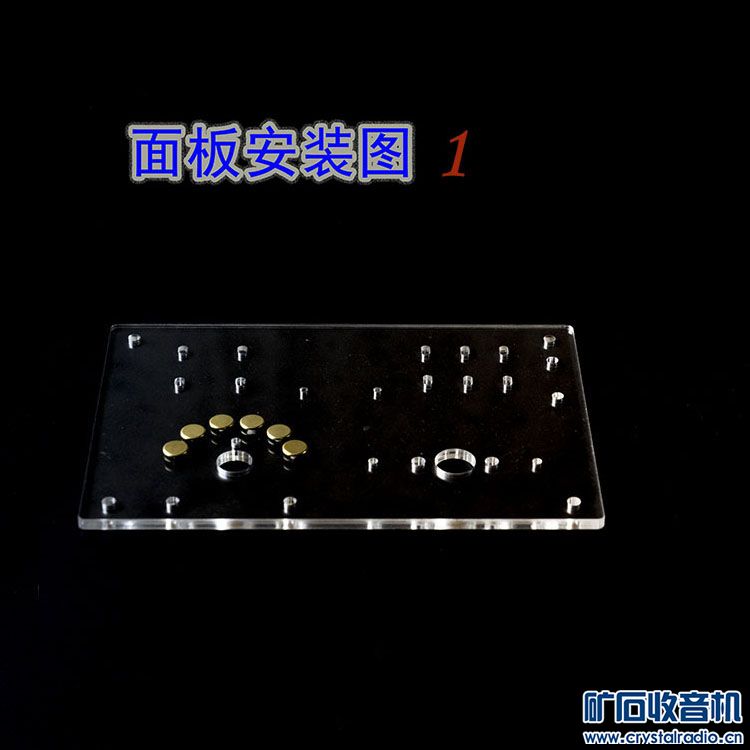

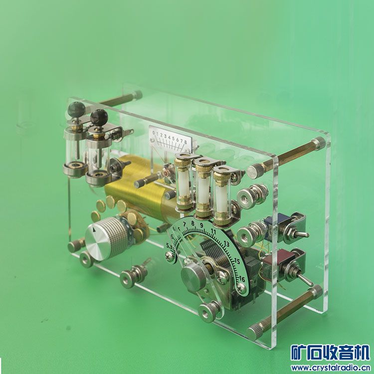

【参赛】“金属”矿机
  这矿石设计尽可能的凸现金属质感,另件采用带金属特症另件和透明的亚克力材料,起到一个较好观赏效果。
  电路检波用了三个二极管、2AP9、1N60、BAT85、二个活动矿石方铅矿和金属硅和一个3DQ,这几个检波器是最常用也是一定程度上的优秀检波器。
  空气可变电容为CB-2X-250,250/290PF2联并接,波段开关为RS25型2刀6档。
   线圈采用亚克力管,金色漆包线,可变电容为空气联,电流表从原表中拆出机芯改装在亚克力架上,调谐钮制成拨针式,接线柱旋钮都为全金属,所有这些都为了凸现金属感。
  线圈和可变电容采用了可外接转换电路,方便使用各种线圈和可变电容接入。

这个很漂亮,晚上开机图可以来一个
